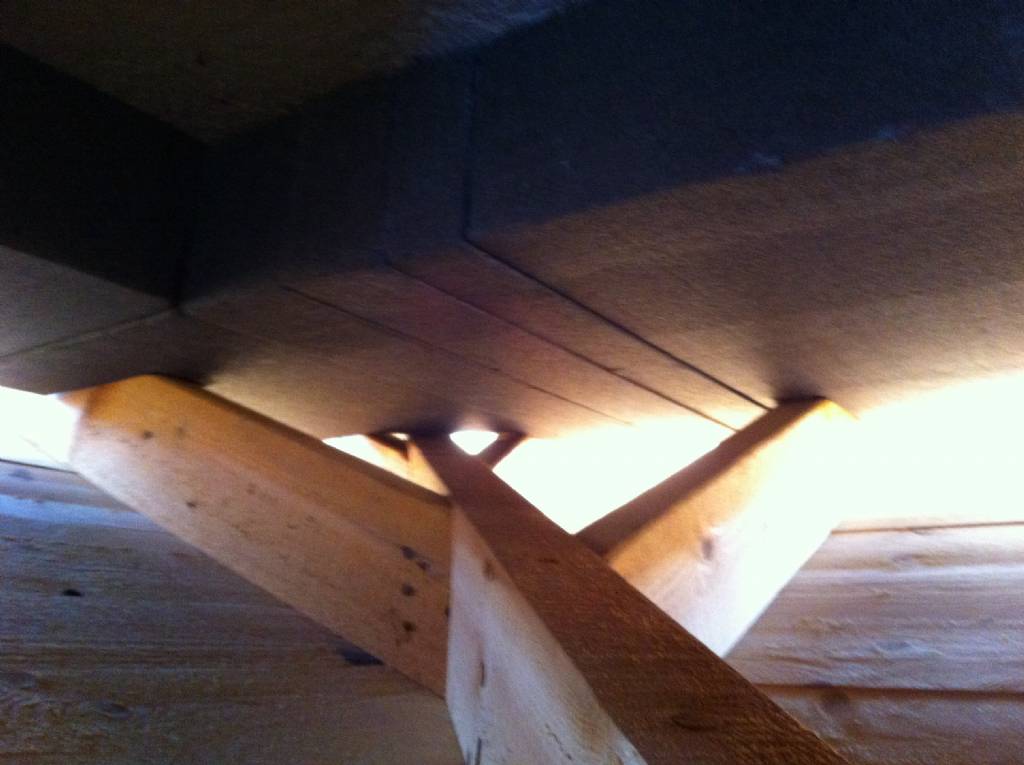

also das problem ist daß du am rand schon im zwickel zur dachschräge steckst?
oder du läßt den rand bewußt frei und gießt den hinterher mit gebundener eps-schüttung aus; dann bleibst du beim gleichen material. fertige verbund zementfaserplatten mit eps wären keine alternative gewesen? |

Wo bekomm ich die Schüttung? So Zementfaserplatten kenn ich gar nicht! Genau der Zwickl is das Problem! (Siehe Foto) |

Baumeister sind doch manchmal weiterbildungsresistent. Vom Baumarkt ist die Schüttung wohl nicht- beim Baustoffhandel sollte es aber zu bekommen sein. Oder einfach dünne 2 bis 5 cm Platten nehmen und die treppenförmig an die Dachhaut schieben, evt das kleine Dreieck dann noch ausstopfen.EPS Platten werden aber ohnehin Fugen bilden. Als Brandschutz am Rand evt besser was unbrennbares nehmen, da du dort ja keine Abdeckung hast? Als Boden dann Fermacell oder Rigidurplatten nehmen oder wasserbeständige Zementfaserplatten ca 6,-€ netto/qm bei 12 mm Stärke. Andreas Teich |

Grundsätzlich hab ich nichts gegen das Platten verlegen! Das Problem sind nur das Füllen der Zwickl! Ich werde den Zwickl jetzt mal versuchen mit Styroporresten zu füllen und wenn das nicht so klappt es mit der Schüttung probieren! Fernacellplatten werde ich e verlegen! Wo kann man die Schüttung bekommen? Bin im Weinviertel zuhause! |
