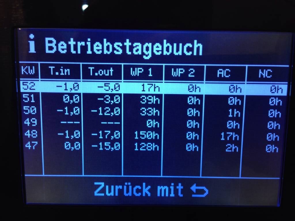

laufzeit kann ich immer wöchentlich sehen aber starts finde ich keine :(

was bedeuten Tin Tout und ganz rechts AC und NC?

29.12.2014  (#9)
t.in = temperatur drin
t.out = temperatur draussen
AC und NC weiß ich auch ned... gibts evtl ein handbuch, wo das erklärt ist?

hää? tem drin und draussen? hab keine -1 drin *ggg*

t.in und t.out - Kann das die Soleeingangs- bzw Soleausgangstemp sein?
VL = -1°
RL = -5°
ng
bautech
29.12.2014  (#13)
ja, klingt für die letzten beiden wochen realistisch.
aber die anderen werte???
und als 'wochenwert'?
vielleicht kann uns noch ein vaillant betreiber helfen ... emoji
