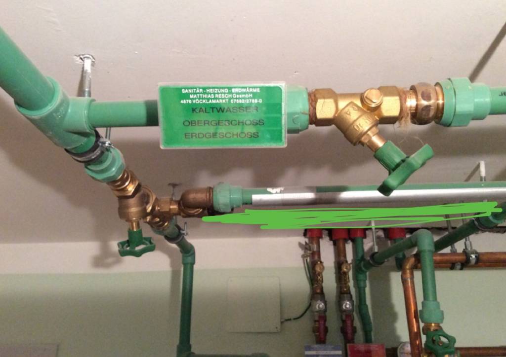

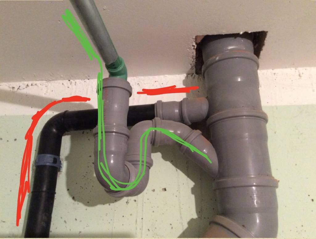

Das Hebewerk geht mit der roten Leitung in den Kanal.
Dort ist auch eine Leitung - grün markiert - (von der Zuleitung Kaltwasser) darunter angeschlossen - kann es sein, daß da ein Druck übertragen wird?
Wobei komischerweise dies erst seit 8 Monaten so ist und wir seit 8 Jahren nichts verändert haben.

nereug schrieb: Das Hebewerk geht mit der roten Leitung in den Kanal.
Dort ist auch eine Leitung - grün markiert - (von der Zuleitung Kaltwasser) darunter ange-schlossen - kann es sein, daß da ein Druck übertragen wird?
Die grüne Leitung ist die „Überschüttleitung“ des Sicherheitsventils vom Boiler. Ist nicht wirklich fachgerecht montiert emoji aber kaum die Ursache Deines Problems. Du könntest ja mal Folgendes versuchen: Lass beim Waschbecken im Keller das Wasser so lange laufen bis die Pumpe aktiv wird. Wenn das keine Überschwemmung im OG produziert, kannst Du das ja mal abhacken.

Und wenns beim Boiler kein (oder ein defektes oder eins mit nem zu hohen Wert) Sicherheitsventil gibt? Dann baut sich der Druck auf - nachts gibts ja keine Abnahme - und pfeift bei der schwächsten Verschraubung raus.
=> Dreh den grünen Abfluss beim der grünen Überschüttleitung (wieder was dazugelernt) zu Seite, sodass Du sehen kannst, ob aus dem grünen Rohr war rauskommt. Häng dort nen Kübel hin, wo der Überlauf reintropfen kann. Wenn es Kübel nach 2 Tagen immer noch trocken ist, schüttet da nix über. Möglicherweise hast Du neben dem Sicherheitsventil auch noch ein Ausdehnungsgefäß fürs Kaltwasser ... aber das soll der Installateur dann klären.
Mach bitte ein paar Fotos von der grünen Leitung ... von dort, wie sie anfängt. Und ein Übersichtsfoto der Technikecke. Danke.

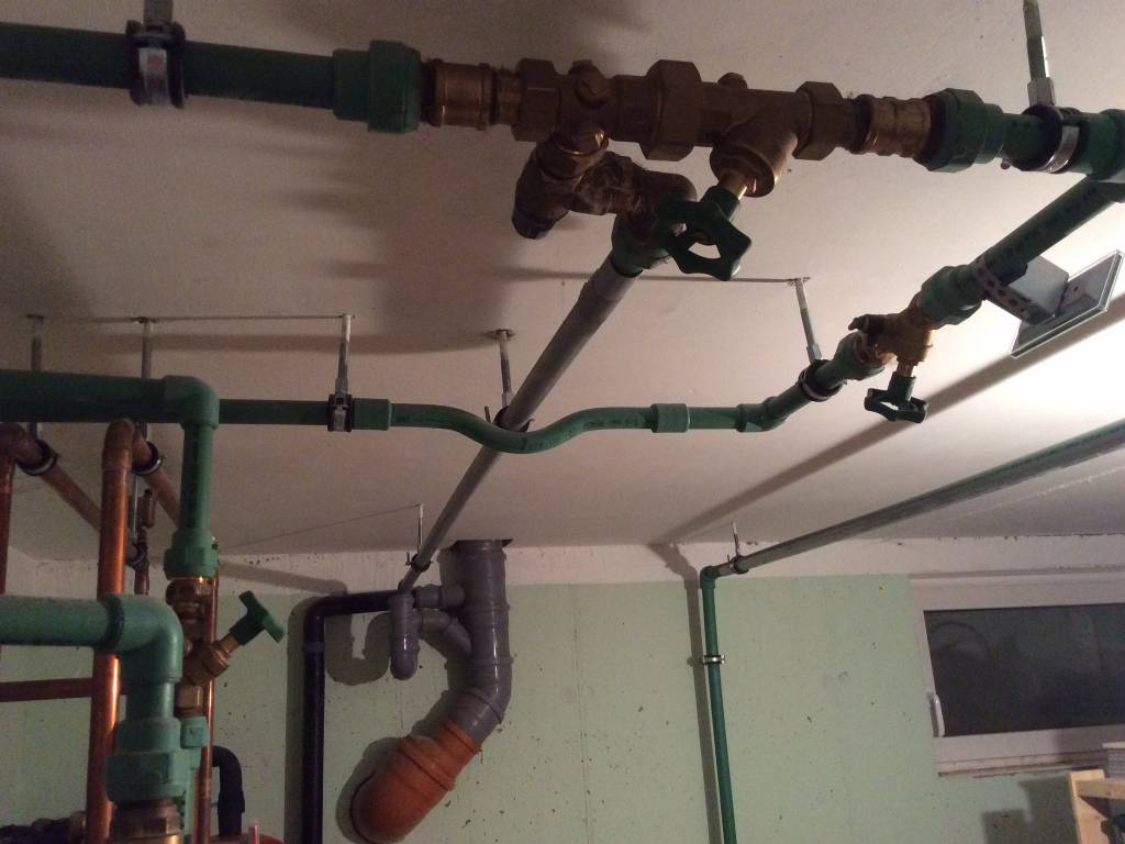

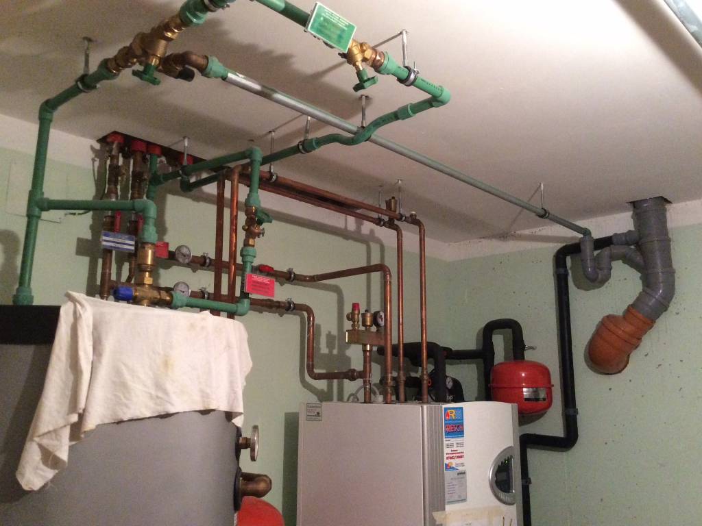

Anbei einmal die Übersichtsfotos
2014/20141208402385.JPG
2014/20141208315364.JPG

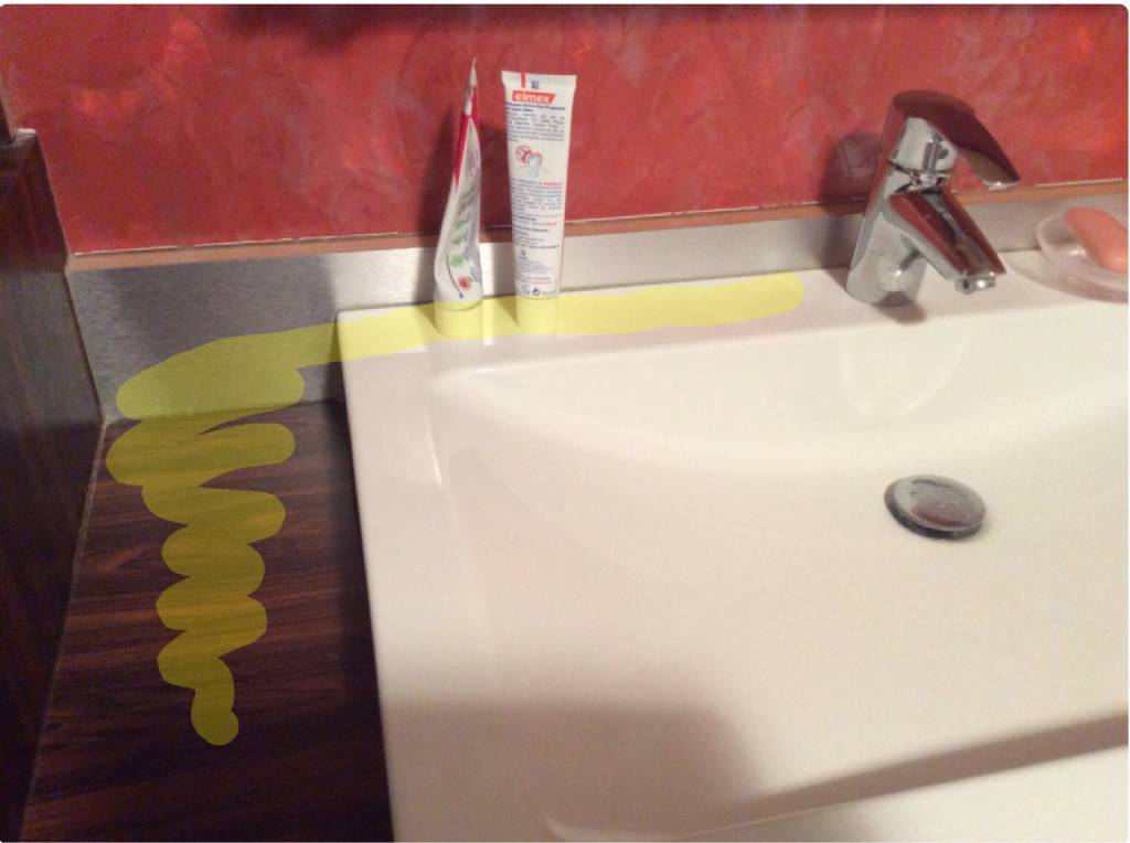

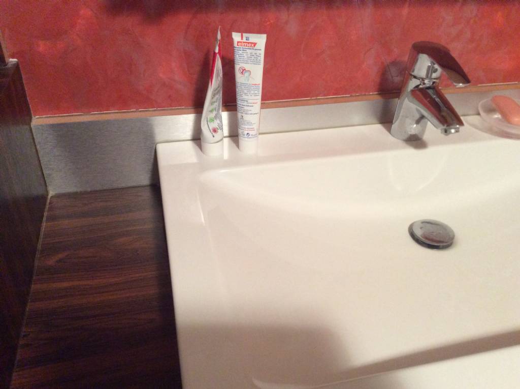

Und die Situation beim Waschbecken. Naß ist es immer links neben dem Waschbecken und unterhalb. Installationen sind von einem Fachbetrieb (nicht von mir). Test mit der Hebepumpe habe ich gemacht. Pumpe hat sich 2x eingeschaltet und der Effekt beim Waschbecken war aber nicht.
2014/20141208228786.JPG
Gelb markiert, der Weg des Wassers.

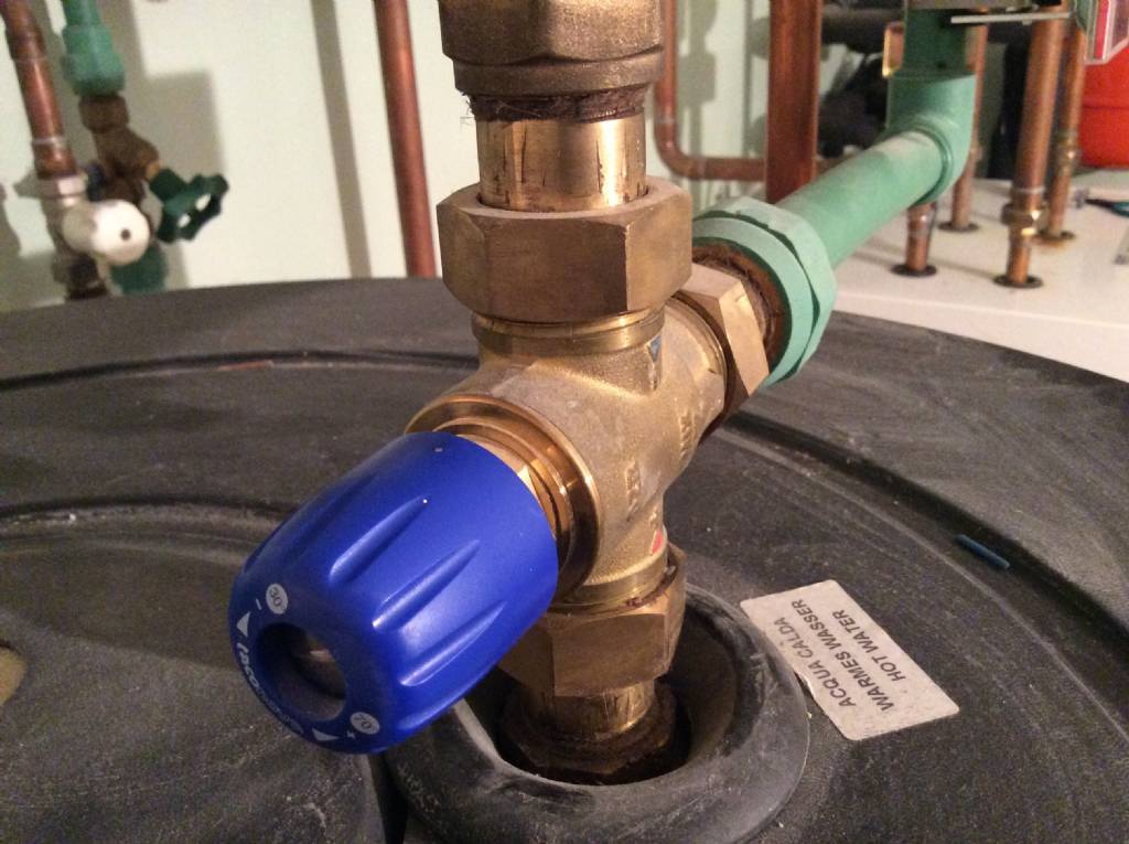

Welchen Zweck erfüllt der Mischer auf der Oberseite des Warmwasserspeichers? Da ich ne Wärmepumpe sehe, Nehm ich Ned an, dass der Speicher so heiss ist, um das Wasser runtermischen zu müssen?

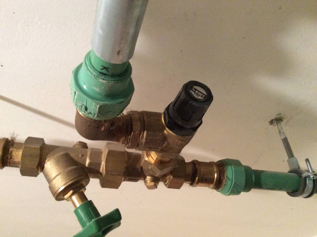

Jetzt bitte noch ein Foto vom Sicherheitsventil bzw. dessen Kunststoffkappe mit Druckangabe an der Decke, dort wo die grüne Leitung beginnt.
Wie eggerhau schrieb, die Druckleitung des Hebewerks hätte man besser einbinden können... z.B. da wo die Übersxhüttleitung einmündet, schräg nach unten. Und das Überschüttwasser könnte ins Hebewerk laufen, das freut sich über sauberes Wasser.

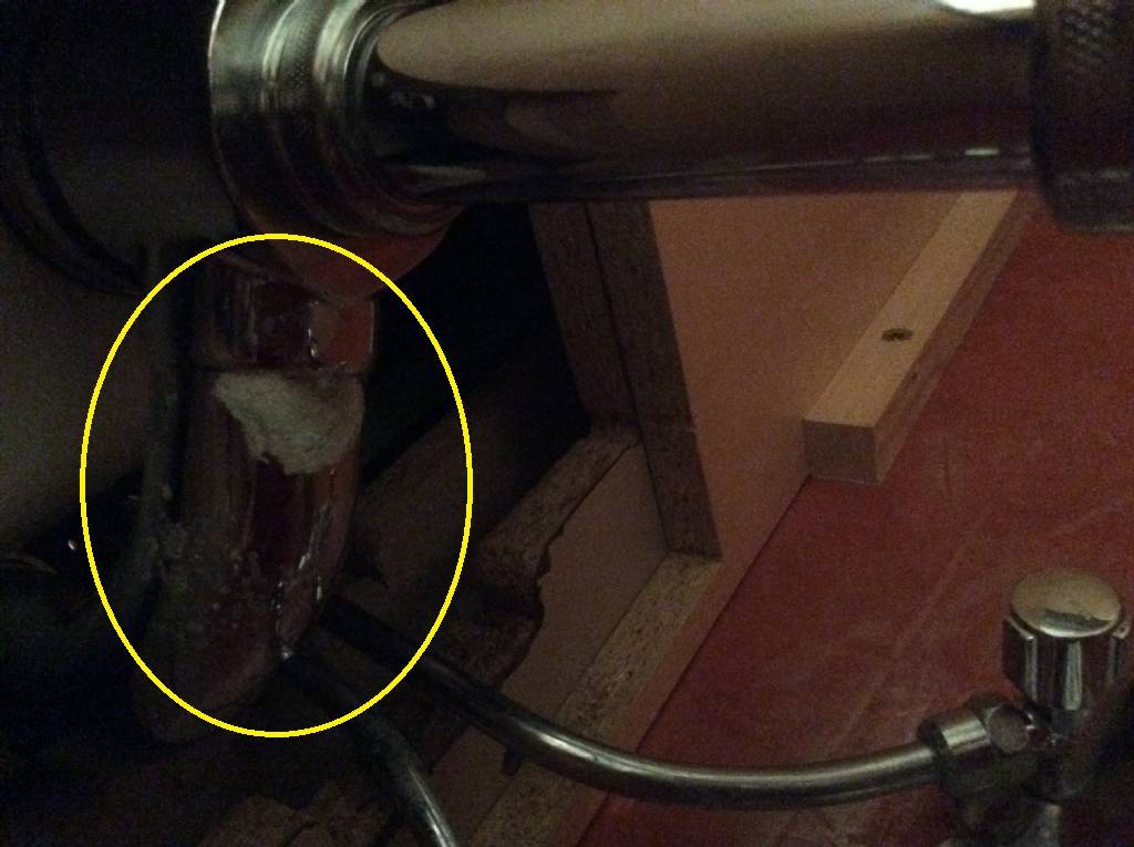

9.12.2014  (#13)

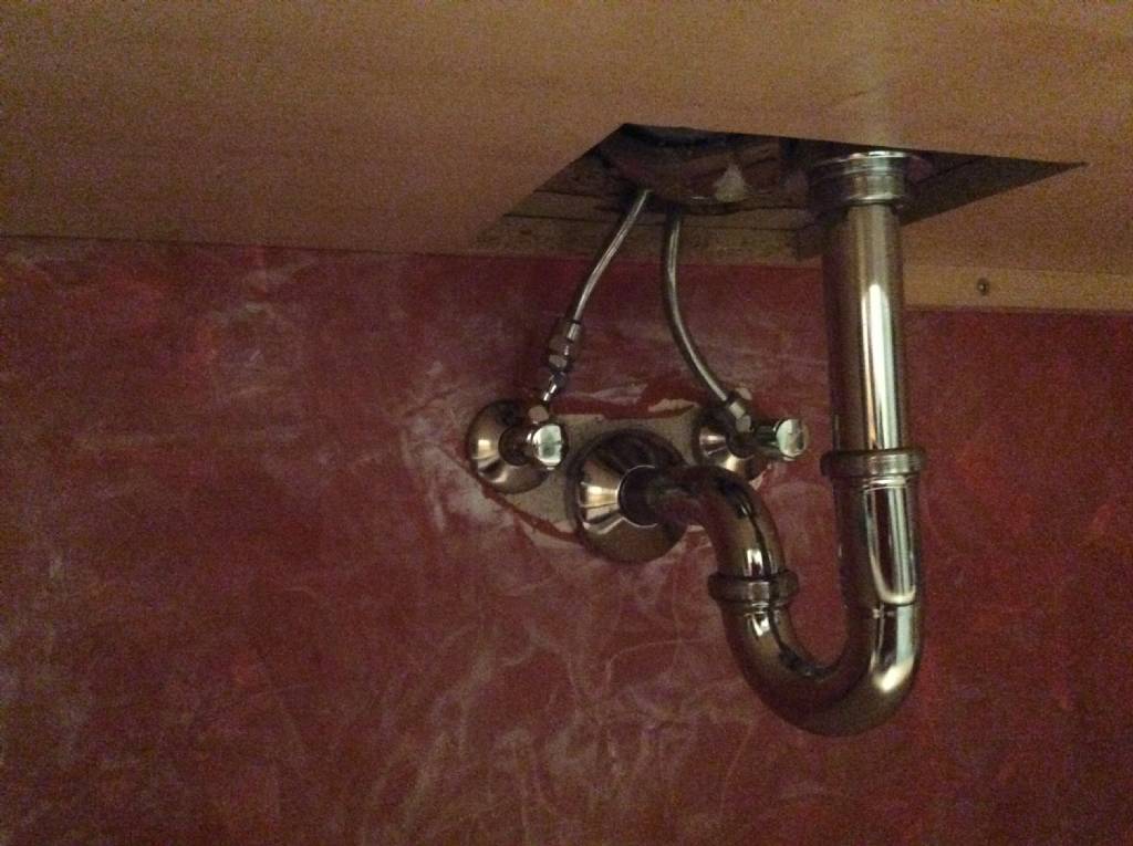

sag mal... ist das kalk? und spiegelt das nur, oder ist das nass?
... den anschluss würd ich mir auf alle fälle auch mal genau anschauen...
2014/20141209882548.JPG
  •  2moose
9.12.2014  (#14)
Dürfte der Überlauf vom Becken sein. Eine supergrindige Lötstelle auf jeden Fall, ist hoffentlich nur ne Oxidschicht.
9.12.2014  (#15)
ich hätt jetzt an eine fehlende dichtung gedacht und kalk, wenn da immer wieder tröpfchenweise wasser rauskommt.

Überschwemmung im Bad - Also den mit der Pumpe kann man jetzt ja ausschliessen. Ich denke auch es muss eine Undichtheit im Bereich der Waschtisch-Einlochbatterie sein. emoji
Noch ein paar Anmerkungen zu Deiner Installation. Hast zwar nicht danach gefragt, aber ich muss das trotzdem schreiben. In der Reihenfolge „Dringlichkeit“.
A.Das Sicherheitsventil
- Wie schon der Name sagt – es ist für Deine Sicherheit zuständig. Wenn die Vermutung von @atma zutrifft und das SV nicht funktioniert, dann ist Gefahr in Verzug. Du solltest das sofort prüfen (am Griff ein wenig drehen) oder prüfen lassen. Das gehört ja auch zum normalen Unterhalt der Anlage und sollte periodisch gemacht werden. Nicht das Dir noch der Speicher um die Ohren fliegt!
- Die „Überschüttleitung (emoji)“ muss sichtbar in die Kanalisation geführt werden. Ohne direkte Anbindung zur Kanalisation. Es dürfen keine Fäkalbestandteile in die Wasserversorgung gelangen können.
- Wenn der Anschluss an den Fallstrang so bleibt, läuft bei einer Verstopfung (aussen bei der Kanalisation) der Keller voll. Mach es wie @moose schreibt – Überschüttwasser in die Hebeanlage führen.

- Wenn Du keine Solaranbindung hast, ist der Mischer im Warmwasser nicht „erklärbar“.
- Deine ganze Anlage ist ungedämmt. Das „Energievernichtung“ erster Klasse.

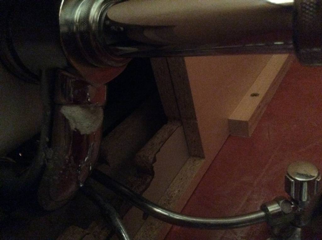

Werde einmal den Mischer (war beim Waschtisch vom Fachbetrieb dabei) im Bad tauschen lassen. Der Installateur ist bereits verständigt. Das bei der Armatur im Anschlußbereich ist Kalk. Aber warum nicht permanent Wasser vorhanden ist, sondern alle paar Wochen eine größere Menge verstehe ich nicht.
Das Sicherheitsventil bei der Überschüttleitung funktioniert - habe ich gerade ausprobiert. Ein Manometer bei der Wasserversorgung (egal ob Kalt- oder Warmwasser) gibt es nicht. Nur bei der Wärmepumpe.
Das mit der Änderung der Überschüttleitung nehme ich auf.
Das mit dem Mischer über dem Boiler habe ich noch nie hinterfragt. Das System funktioniert seit 8 Jahren.....

nereug schrieb: Das bei der Armatur im Anschlußbereich ist Kalk.
was hat kalk dort zu suchen? das sollt aussen trocken sein! da darf kein wasser rauskommen.
ansonsten würd ich den handmischer auch tauschen.
