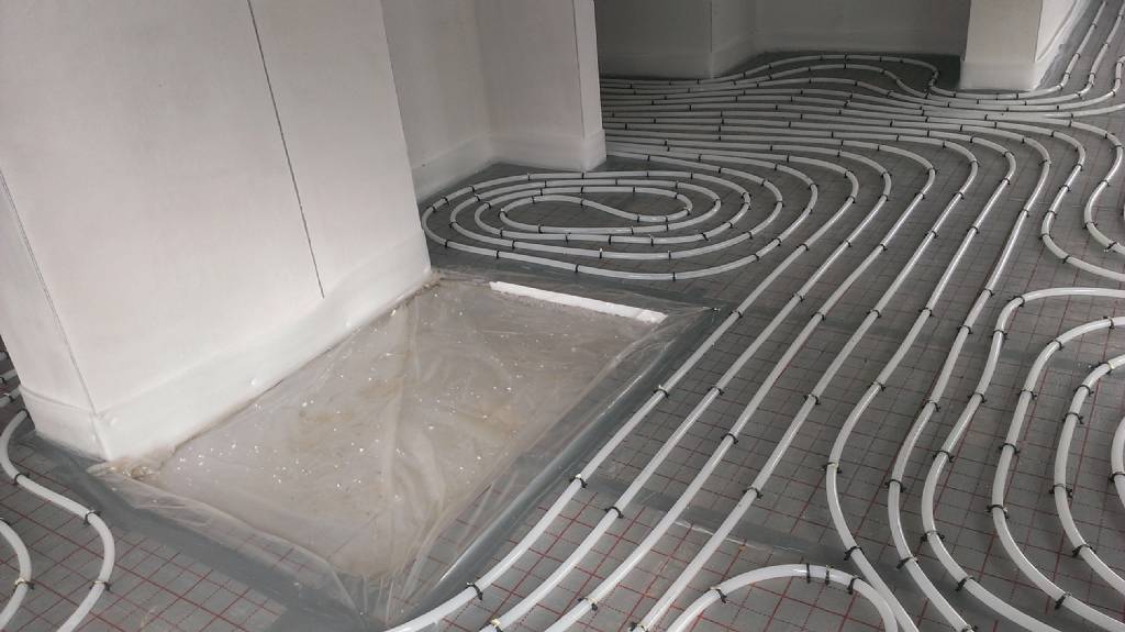

Anbei ein Foto, wie ich so eine Aussparung für einen eventuell mal folgenden Kamin (Kachelofen) machte. In der Aussparung befindet sich eine 12cm XPS Platte direkt auf dem Rohbeton. Trittschalldämmung wurde dort auch frei gelassen und, damit nichts unter diese läuft, mit Plastikfolie abgeklebt. Im Anschluss wurde alles mit Fließestrich übergossen, der an dieser Stelle natürlich 3 cm dicker ist. .
  •  rainer1977
4.12.2014  (#14)
2014/20141204446880.JPG
