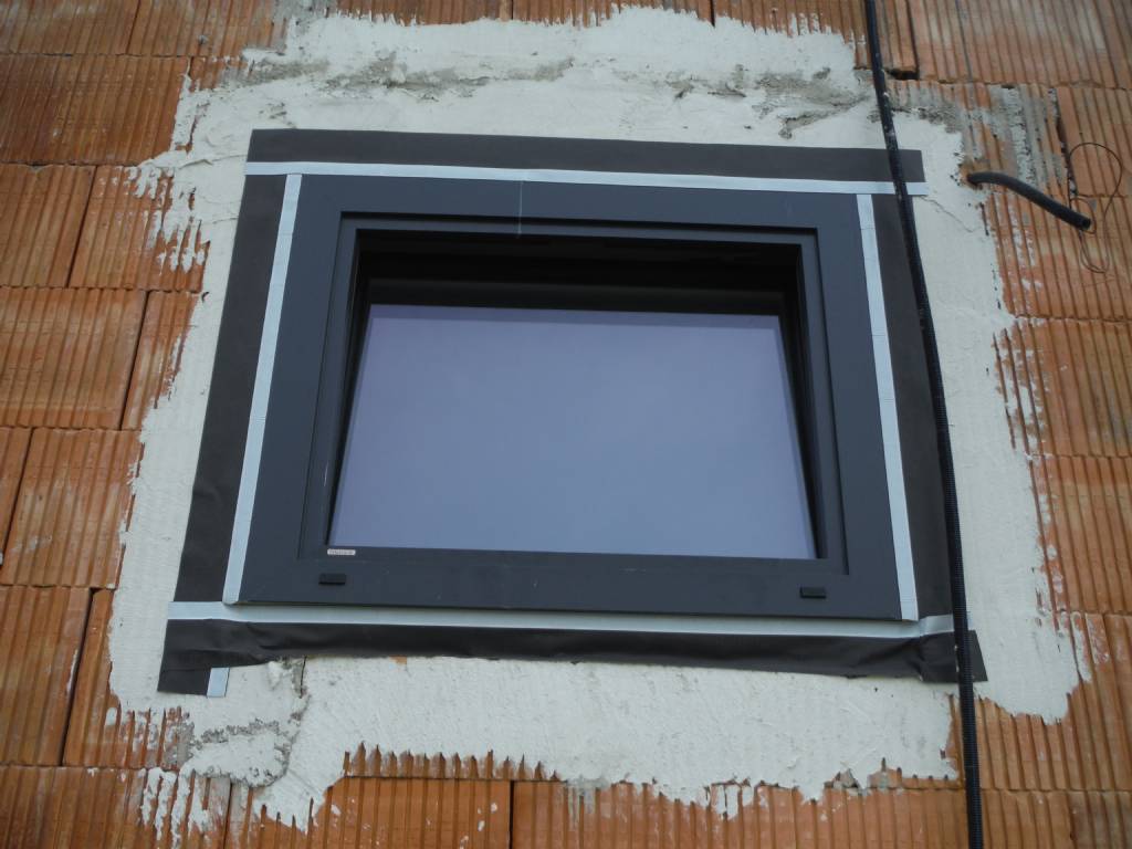

wenn du fotos hochladest, stell doch bitte auch welche ein, wo man den fenstereinbau erkennen kann (dichtbänder und co).

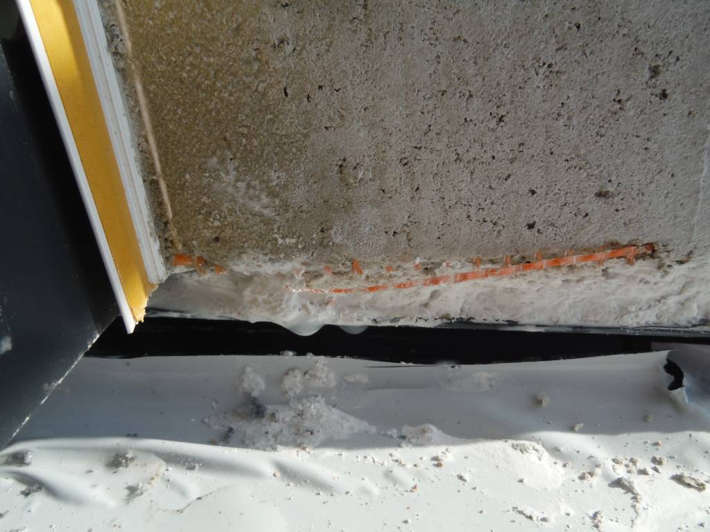

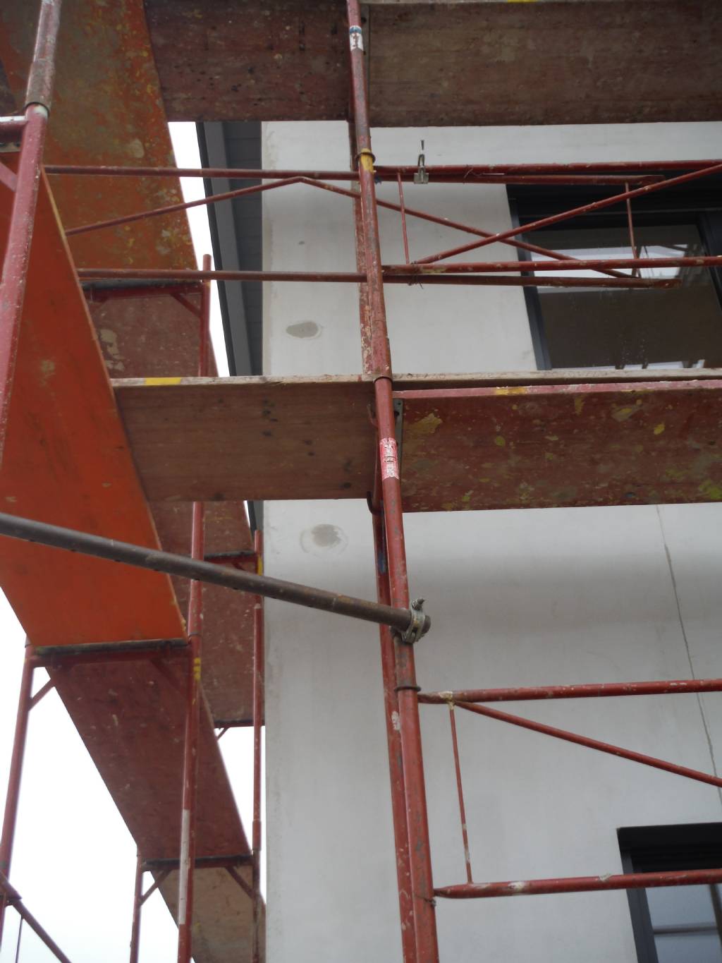

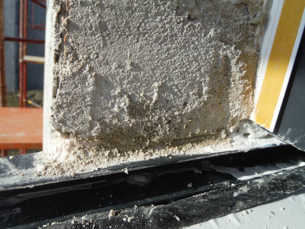

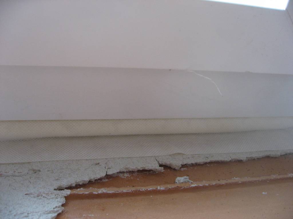

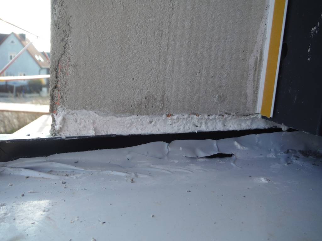

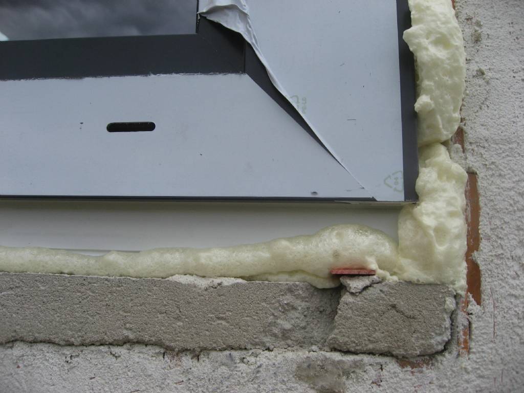

28.11.2014  (#3)
Ich hab ein paar Photos rausgesucht. Ich hoff mit diesen könnts etwas anfangen.
2014/20141128811168.JPG
Innendichtband
2014/20141128477733.JPG
vor der äußeren Dichtband Montage... da wusste ich noch nicht, dass es auch eine Möglichkeit nach dem Fenstereinbau gibt
2014/2014112827660.JPG
Das Fenster wurde innen und außen nochmals nachgebessert
2014/20141128855479.JPG
2 der Wasserflecken
und hier der feuchte Fensterbankanschluss
2014/20141128449748.JPG
2014/20141128765056.JPG
2014/20141128768382.JPG
Heute Abend habe ich die Temperatur von 22° auf 20° gedrosselt. Gefühlt warens 24°.Der Vorlauf war bei ca. 35°.

könnte der kleber sein - der trocknet, ziegel wird warm weil aussen daemmung drauf ist, und das ganze wasser vom kleber verdunstet, kondensiert dann und rinnt irgendwo bei den plattenstössen raus.
War bei mir auch so, doch nach 2 Tagen war der Spuk vorbei.
Hatte dann aber noch Luft-Undichtigkeiten innen (Elektroinstallation und schlecht verklebte Dampfbremse) wo warme Luft in den Ziegel geströmt ist. Das kondensiert dann auch draussen, sieht man schön am Kleber.
Fenstermontage sieht meiner laienhaften Meinung nach in Ordnung aus.
