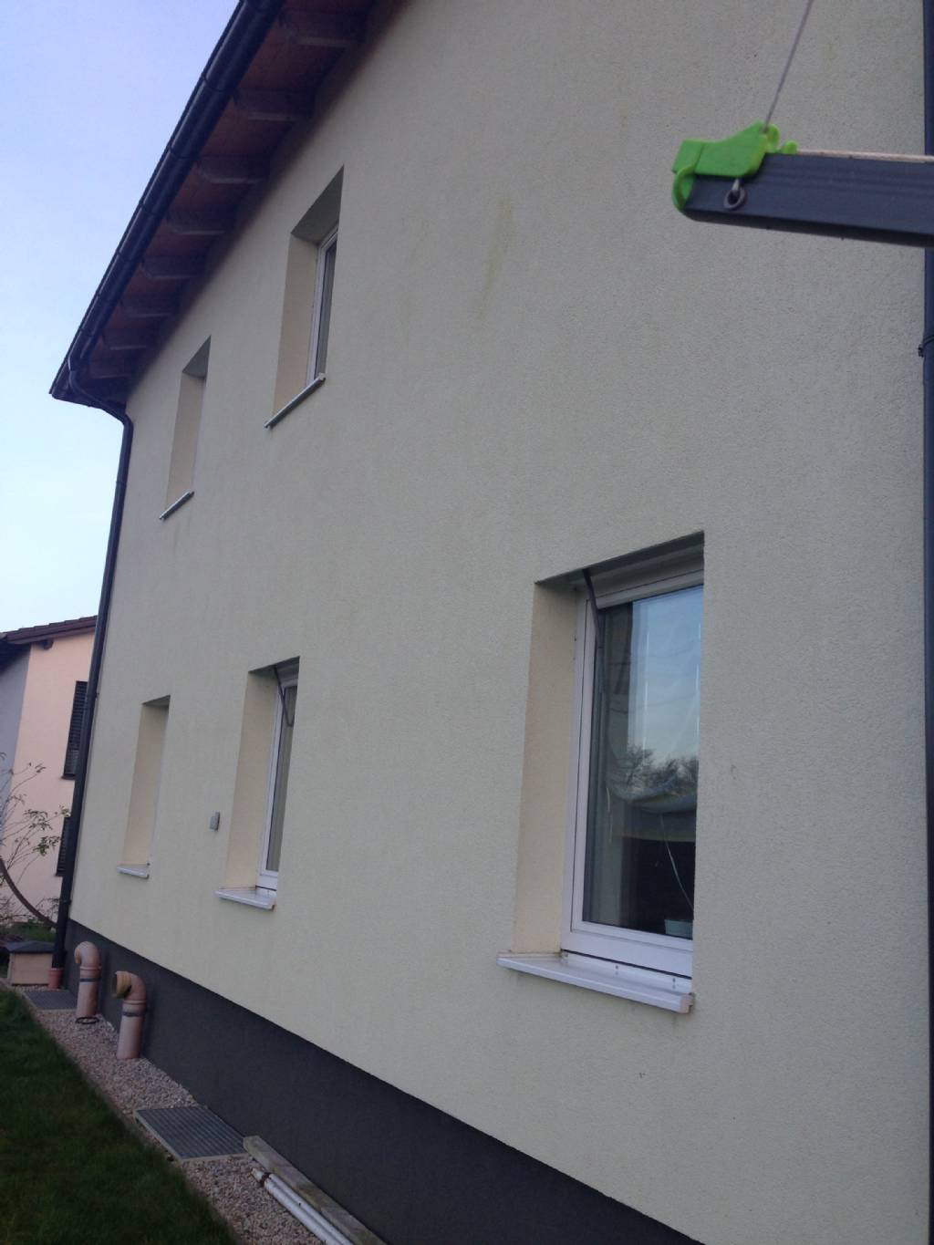

Oder als Zahl: 7,55 Euro
hat es mich gekostet, aus der Moos(?)- bzw. Algen(?) bewachsenen Fassade, wieder eine schöne Fassade zu machen.
Ich hab einfach einen Grünbelagentferner bei Hornbach gekauft.
http://www.hornbach.at/shop/Gruenbelagentferner-5-l/5051398/artikel.html?WT.svl=artikel_img
Fotos vorher:
2014/20141117586757.JPG
Danach:
2014/20141117262660.JPG
ein, zwei Stellen muss ich noch nachbessern.
Am Samstag mit der Lammfellwalze, einfach wie beim Malern, aufgetragen. Heute schaut die Fassade schon wieder gut aus!
Natürlich hab ich das Mittel vorher an einer "unauffälligen Stelle" getestet. Nämlich der Nordseite der Garage. emoji
Auf der Westseite schauts nicht ganz so tragisch aus, wird aber auch noch gemacht.
Südseite und Ostseite ohne Grünbelag.

Wie Du auf dem "vorher-Foto" erkennen kannst, hilft der Dachüberstand nur bis zur mitte des Fensters im OG. Ab dann, bis unten, ist alles grün gewesen.
Bäume hab ich keine in der Nähe.
Ich hab nur ein Feld auf der Rückseite (also links am Bild - nicht mehr am Foto). Das Feld grenzt direkt an unser Grundstück, Abstand 3 Meter.

goaspeda schrieb: Wie Du auf dem "vorher-Foto" erkennen kannst, hilft der Dachüberstand nur bis zur mitte des Fensters im OG. Ab dann, bis unten, ist alles grün gewesen.
na schau, hättest du Flachdach wäre dir das nicht passiert, dann hättest du einheitlich von oben nach unten grüne Fassade und müsstest keine Spermakiller verwenden.... (verdammt, wo ist der Thread, wo so viele behauptet haben, Dachüberstand schützt genau vor sowas... find den einfach nicht...)

Wie viel Dachüberstand ist das?

Sieht man ja schön bei den Fassaden, beim Fensterbrett linkus u rechts...wo vermehrt Wasser abläuft werden die Biozide schneller ausgewaschen und man hat dort als erstes die Algen.
