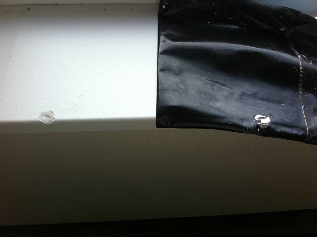

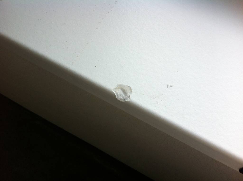

Ich habe heute mal die Schutzfolie von unseren Fensterbänken abgezogen.
Nun ist mir aufgefallen, dass 1 Fensterbrett beschädigt ist.
Hat jemand eine Idee wie man das wieder einigermaßen ausbessern kann?

Helopal Reparatur - Man kann es natürlich mit Epoxi-Spachtelmasse in entsprechendem Farbton versuchen-
ich würde aber beim Hersteller anrufen und deine Farbe etc mitteilen, damit sie dir etwas nennen was genau der Oberfläche entspricht.
Sonst sollen sie dir mitteilen, aus welcher Basis das Bindemittel hergestellt wird und du mischt dann Marmormehl aus einem Steinmetzbetrieb dazu.
Epoxi gibts auch in transparent.

Ist mir auch schon mal passiert, als ich mit einem Kaffehäferl dort angekommen bin. Bei Helopal anrufen oder mail schreiben und die schicken dir ein gratis Reparaturset... ist aber nicht einfach :-/
Die Firma kann auch gegen Bezahlung den Schaden ausbessern...

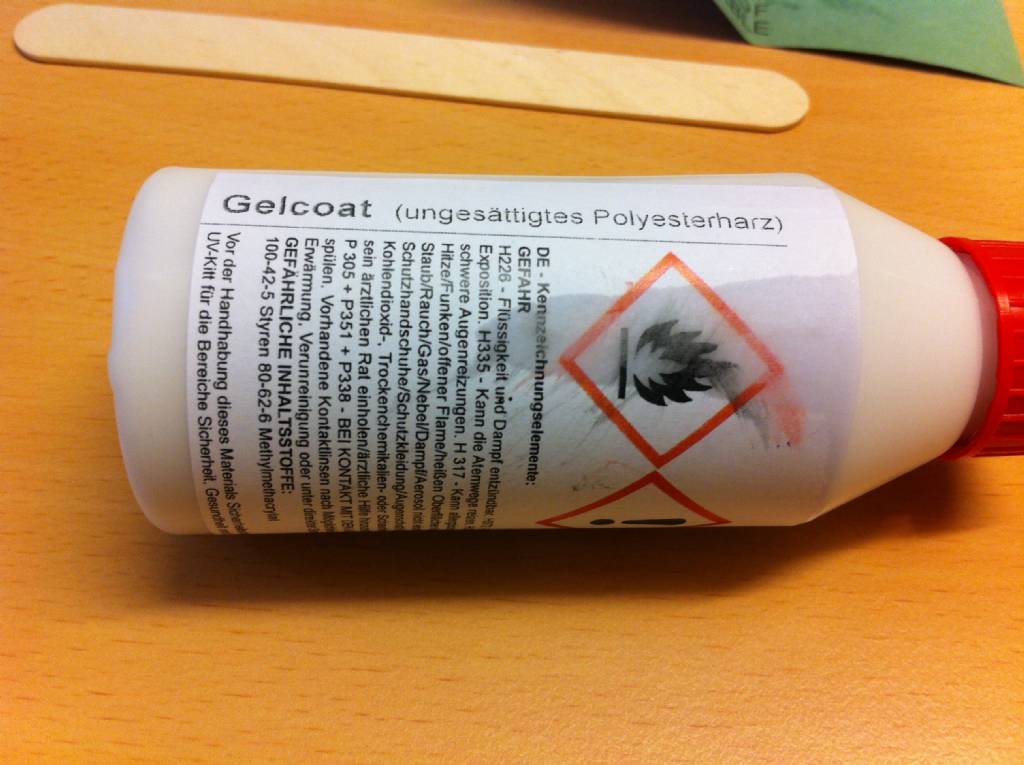

  •  Miike
17.11.2014  (#8)
Hab soeben das gratis Reparaturset bestellt. Angeblich kommts in den nächsten Tagen. Werd dann demnächst mal über das Ergebnis berichten.

  •  Miike
21.11.2014  (#10)

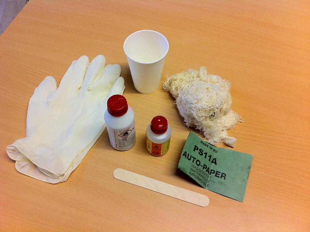

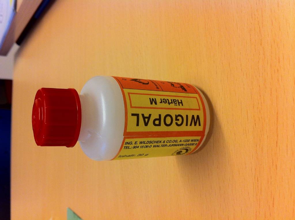

Hier mal Bilder zum Bausatz
2014/20141121578761.JPG
2014/20141121402583.JPG
2014/20141121647181.JPG
2014/20141121673472.JPG
2014/20141121475597.JPG
