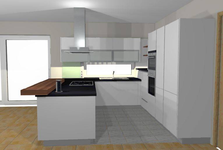

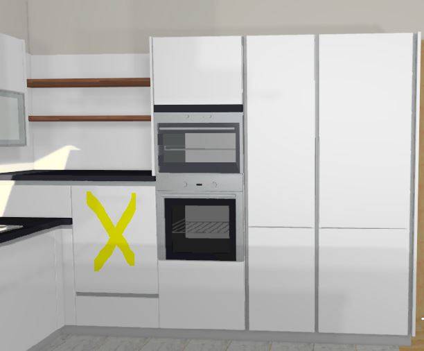

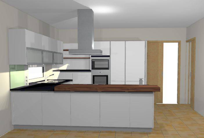

wir haben auch nicht auf so einen hochgestellten GS verzichten wollen, vielleicht hilfts dir ja - anbei unser küchenplan emoji
leider lässt die auflösung zu wünschen über, die details wie Kastl'Unterteilung, Auszüge etc sieht ma net, aber um des gehts eh grad net. Da Geschirrspüler ist neben dem ofen bzw. einem ausziehschrank, und daneben is der kühlschrank inkl. Getränkelade ..
ich bin sehr zufrieden mit unserer Lösung :)) aber, wie gesagt - praxiserfahrung fehlt noch da die küche erst bestellt wurde, aber noch net montiert is (wird auch noch bis frühjahr dauern in etwa)

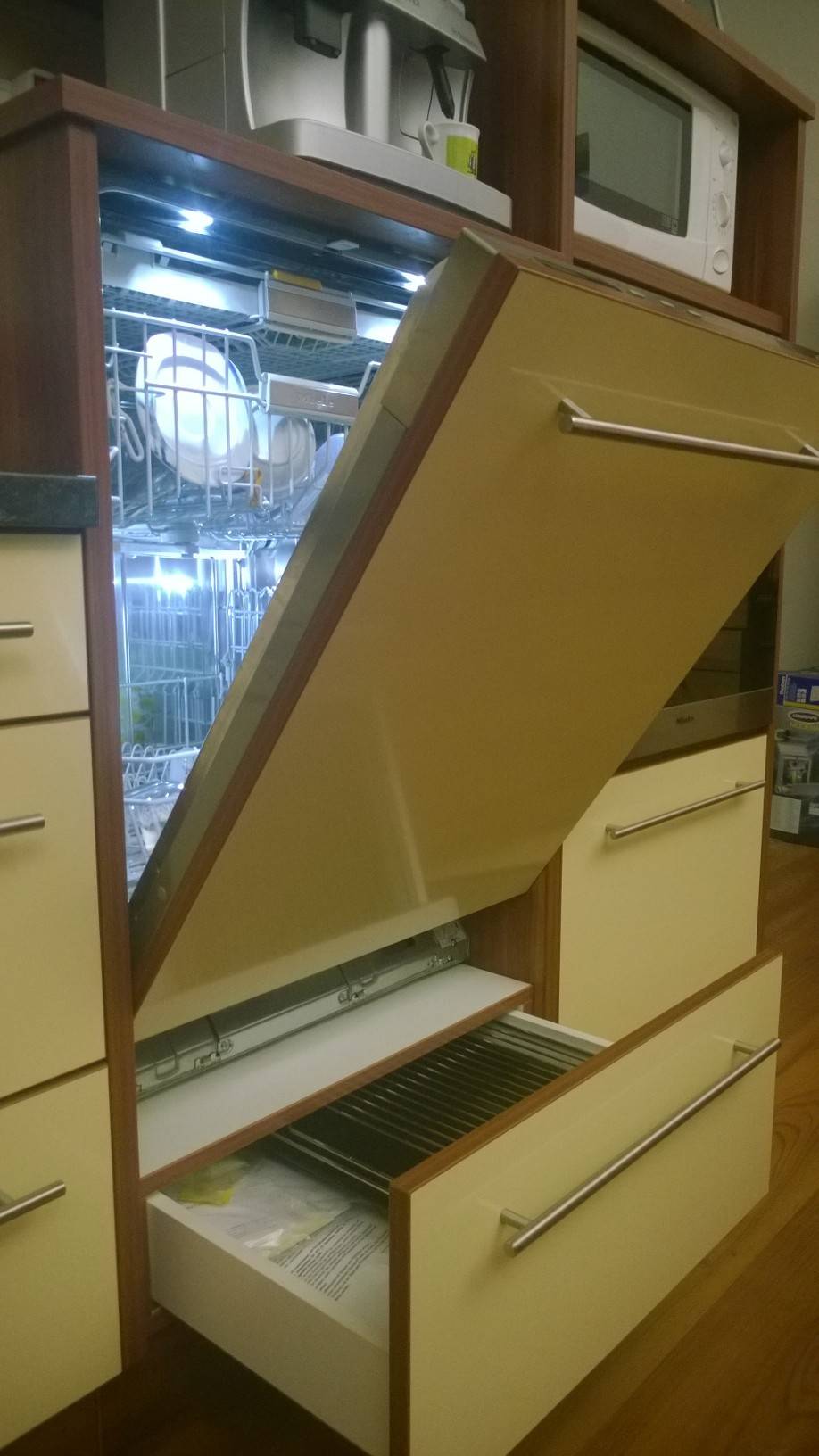

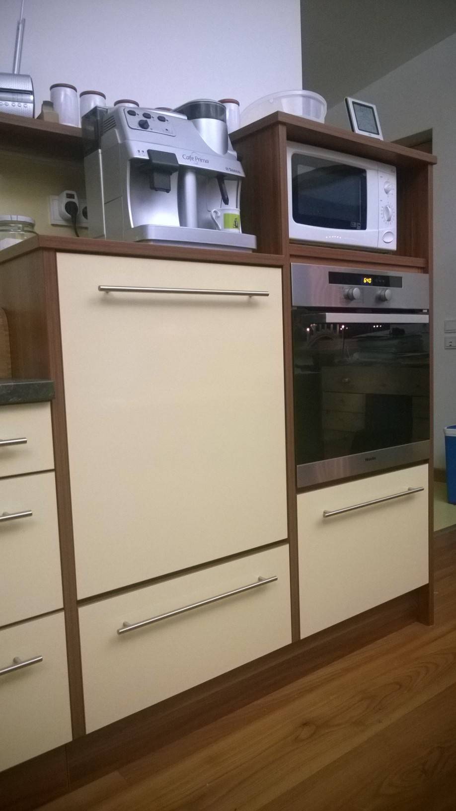

Unter dem hochgestellten GSP is ein guter Platz für die Backbleche ... und nachdem die Höhe variabel ist, haben wir einen GSP mit 5cm mehr Innenhöhe genommen (so passen auch die Platzteller rein ... ohne den Oberkorb zu verstellen.).
2014/20141111500362.JPG
2014/2014111163320.JPG
Die Erfahrungen sind durchwegs positiv. Weil gerade die schweren Teile ganz unten im GSP liegen. Nähe zur Abwasch wurde schon genannt. Ins Eck würde ich ihn nur bei einer Nicht-weissen Küche setzen, wenn man das Kaffeehäferl reinstellt, tropfts und spritzts immer mal wieder ... das sieht man auf nem dünkleren Boden erst dann, wenn sich das Aufwischen auch lohnt emoji
Verlängerung der Anschlüsse wurde auch schon erwähnt ... bei manchen Herstellern kann man das Gerät mit längeren Anschlüssen bestellen ... denn der Aquastopp ist machtlos, wenn mit einem "normalen" Wasserschlauch verlängert wird ... zudem will der Aquastopp vertikal stehen (stand bei uns in der Anleitung).

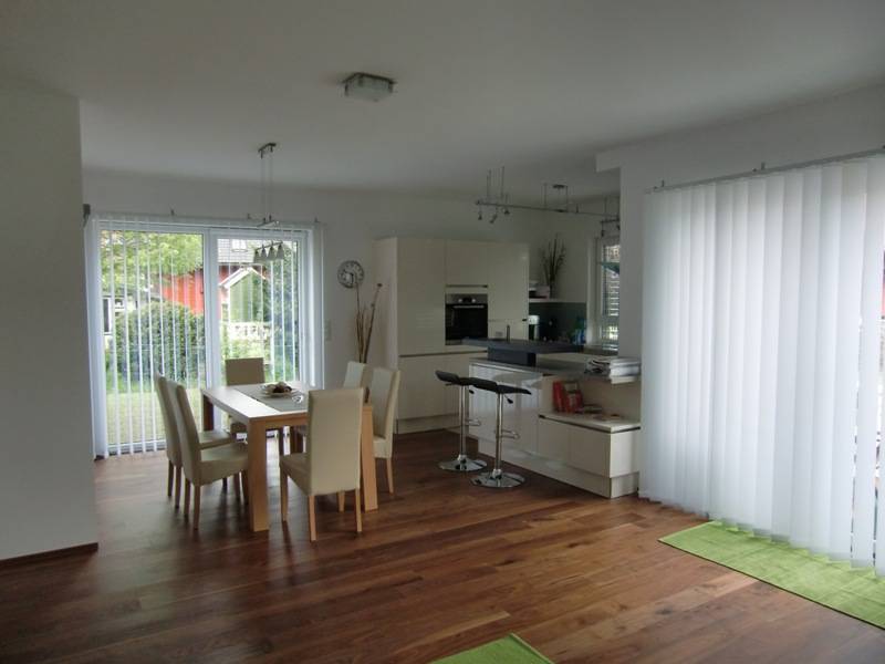

11.11.2014  (#13)
ein hochgestellter GS ist unsere Meinung einfach ein MUSS.
Es erleichtert die Arbeit in der Küche um einiges.
Kein mühsames buckeln beim Ein/Ausräumen vom GS mehr.
Ich habe gerade kein bessere Bild von unserer Küche zur Hand, aber der Hauptblock der Küche ist dreigeteilt.
Links ist der Kühlschrank, in der Mitte das Backrohr
und rechts befindet sich der GS.
Unter all diesen drei Geräten befindet sich Stauraum.
Unter dem GS zb alle Teeprodukte (brauchma seltener)
Rechts vom GS und somit direkt vor dem Fenster ist
die Abwasch und damit eine kurze Wegstrecke bei
vorgespültem Geschirr.
2014/20141111847544.JPG
Unser GS ist an die Warmwasser Leitung vom Haus
angeschlossen. Ein paar € Einsparung für das Aufwärmen
vom Wasser im Jahr.
Falls du auch eine offene Küche hast, dann solltest du
auf die Lautstärke vom GS achten. Beim Spülen ist unserer
etwas zu laut und stört beim TV-Schauen.
2-3 dB weniger hätte hier nicht geschadet.
