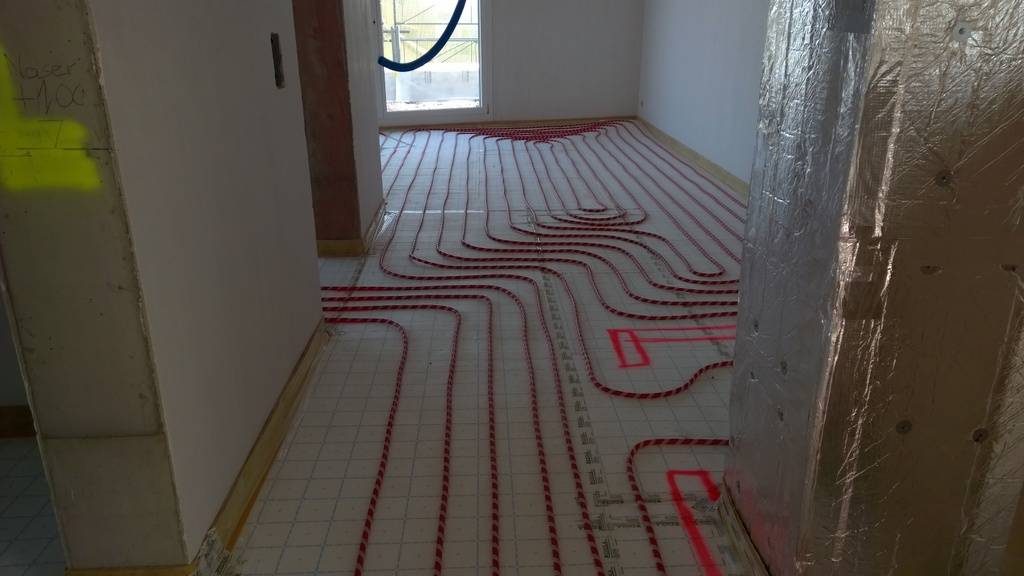

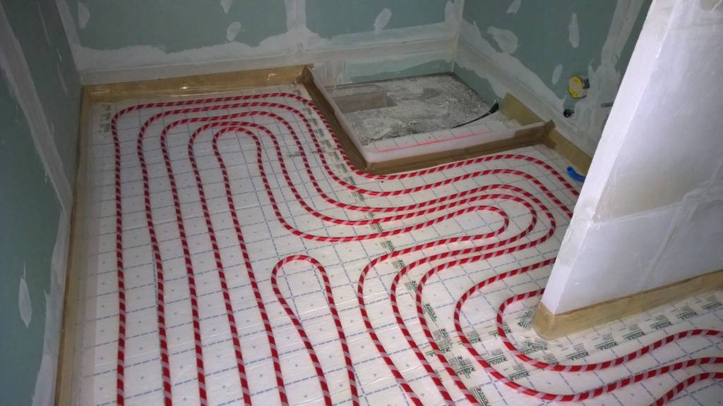

ich bräuchte dringend eure Unterstützung bzw. Hilfe bei Bewertung von Fußbodenheizung bzw. der Verlegung.
Gestern ist bei meinem Neubau (EkZ 25) die Fußbodenheizung verlegt worden, habe diese am Abend kontrolliert und muss leider sagen, dass ich sehr skeptisch bin, ob dies so ok ist. Sehr unregelmäßig verlegt, der Verlegeabstand wurde wenn überhaupt nur teilweise eingehalten (laut Plan zwischen 5 cm und 25 cm (!!!),Vorlauftemperatur 36°C kommt mir auch sehr hoch vor)
Anbei ein paar Bilder ...(beispielsweise Bad wo Verlegeabstand 5 cm sein sollte)

Furchtbar!
Pfuscher oder Firma?
Gib mal bei Google Fußbodenheizung Verlegung ein, Bilder suche....100te Beispiele wie das auch in kleinen Räumen aussehen kann!

Dringende HIlfe Fußbodenheizung - Das schaut nicht so besonders gut aus. emoji Was kriegst Du für einen UB? Beton oder Anhydrit?
So auf den ersten Blick:
- Die sichtbare Dämmung ist vermutlich EPS. Wo ist der Trittschall? Darunter?
- Trennschicht ist nicht anständig verklebt und abgedichtet!
Das könnte man ja noch nachbessern.

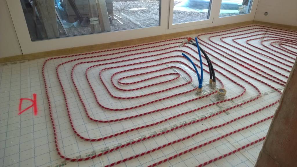

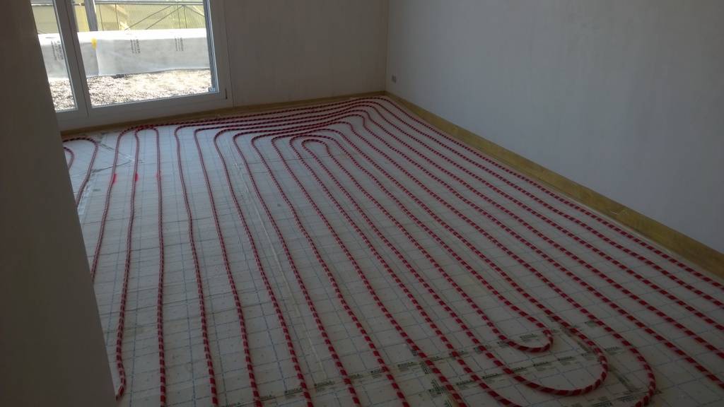

Dringende HIlfe Fußbodenheizung - Noch ein paar Fotos wie sowas ausschauen sollte!
2014/20141101404460.JPG
2014/20141101517375.JPG
2014/20141101197002.JPG
2014/20141101746135.JPG
Einen SV weiss ich Dir auch nicht. Aber hast Du keinen Bauleiter oder Bauverantwortlichen?

ausarbeitung - Achja habe schon die schriftliche Auslegung der Heizung mit der bin ich auch nicht zufrieden der ist zusatand ist aber noch viel schlechter wie ersichtlich aus. Bild
Plan war ist wie oben schon erwähnt
Vorlauf 36 grad
Verlegeabstand zwischen 5 und 25 cm
Eine verlegeplan habe ich nicht bekommen

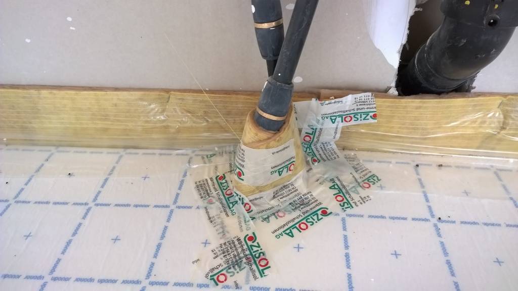

Dringende HIlfe Fußbodenheizung - Also das ist definitiv schlecht ausgeführt. Nimm Dir die Zeit alles zu überprüfen.
Hier noch ein Beispiel wie die Randdämmstreifen mit der Abdeckfolie abgedichtet sein muss.
2014/20141101573421.JPG
