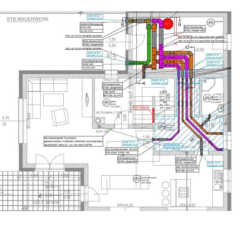

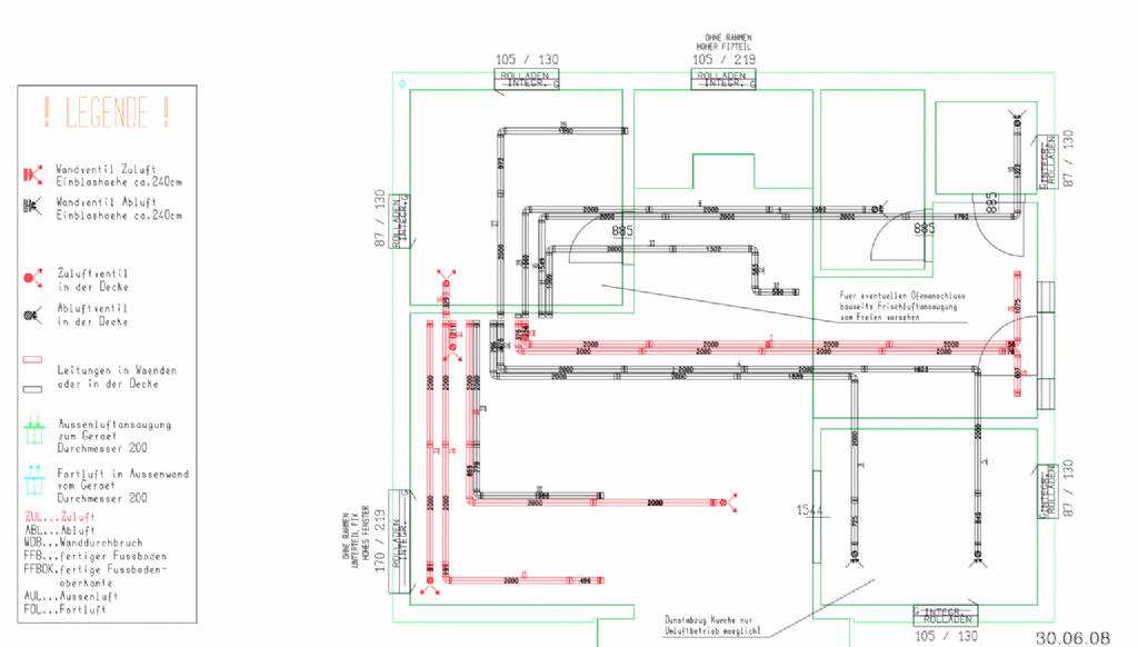

@frischluft - Sorry, ich begreifs noch immer nicht.
Wie schaut dein Lüftungsplan aus?
So, also von einer Verteilerbox (in deinem Fall im Keller) eine eigene Zuluftleitung pro Raum:
2014/2014101024242.PNG
Oder so, eine fette Zuluftleitung pro Geschoss, die dann dort in die einzelnen Räume abzweigt:
2014/20141010305278.PNG
