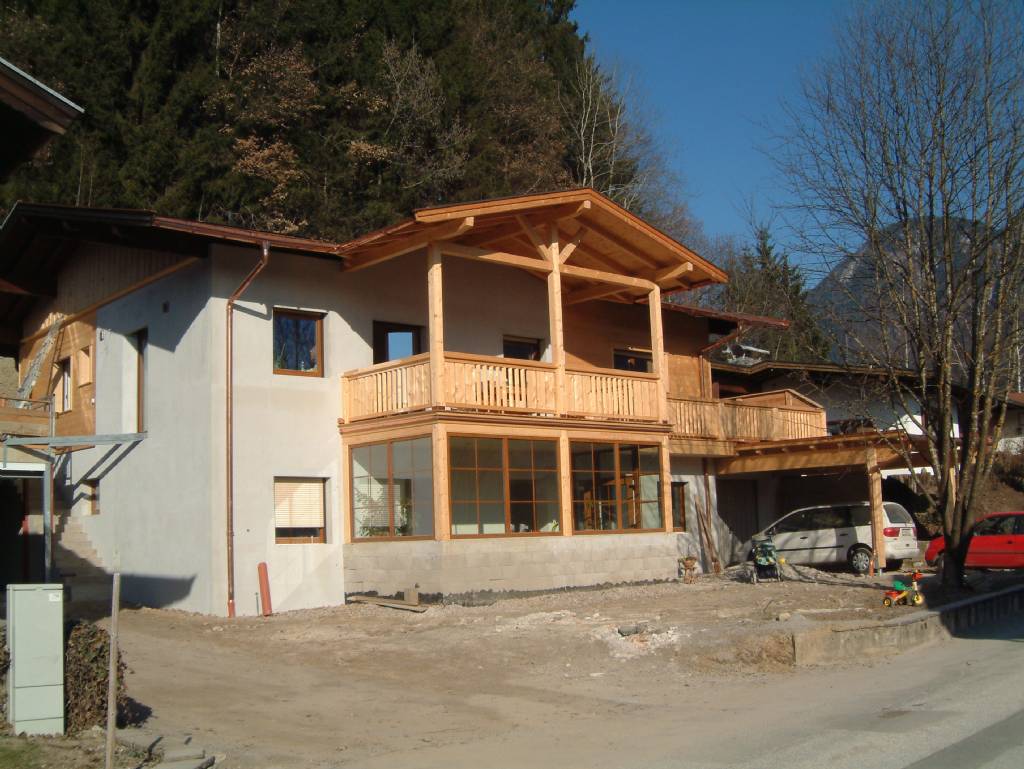

Wir haben einen unbeheizten Vorraum für zwei Wohneinheiten. Wir nutzen den jetzt aber als Raum (die Türen zu den beheizten Wohnräumen sind immer offen). An den Wänden bildet sich in den Ecken unten etwas Schimmel, bei niedrigen Temperaturen (-25) an den Türscharnieren (undicht) Eis.
Wir überlegen diesen Vorraum komplett zu isolieren und die Fenster gegen kleinerer (derzeit fast ein Wintergarten) zu tauschen. Außer zum Boden ist das Isolieren möglich (Wände und Decke).
Frage: Die Isolierung der Wände unterhalb der Fenster (graue Betonziegel). Muss man das unbedingt von außen machen, oder könnte man auch innen 10 cm Styropor drauf kleben? Außen geht es vermutlich weiter runter, ich müsste aber die Pflastersteine die derzeit um diesen Vorraum gehen alle entfernen und neu verputzen.
Bild von der Bauphase vor 13 Jahren
2014/20141001721339.JPG es geht um den Raum unter dem Balkon mit der grauen Mauer.

Taupunktproblematik - Hi,
mit Innendämmungen wär ich eher vorsichtig - bei einer innenliegenden Dämmung holst Dir mit ziemlicher Sicherheit den Taupunkt ins Haus -> Kondensatausfall im Gebäude!
Ob das im Sinne des Erfinders is wag ich zu bezweifeln... also wär die technisch richtige Variante Pflaster raus und außen kleben!

wobei das problem der deckendämmung im vorraum bleibt...
wie bautech schreibt: innendämmung ist heikel, vielleicht einmal holzweichfaser und mineralschaumplatten anschauen...
http://www.pavatex.de/produkte/innenausbau/
http://www.ytong.at/de/content/mulitpor_innendaemmung_1223.php
