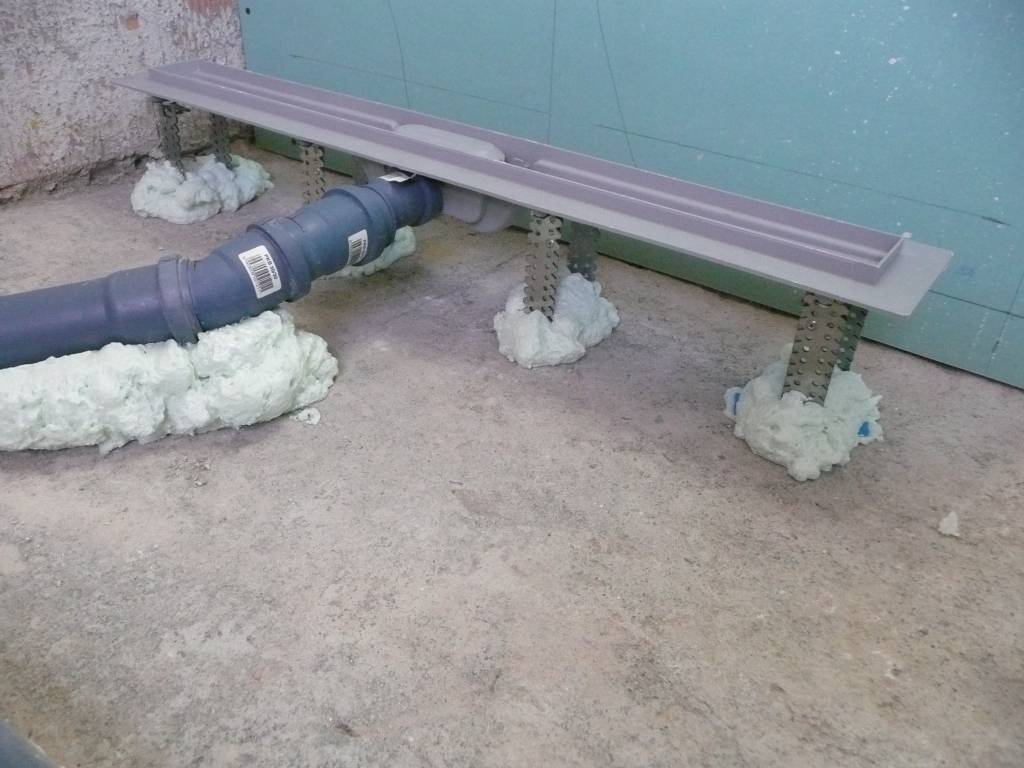

Bei uns wurde der Abfluss vor der Schüttung bereits eingebaut. Soweit ich das noch weiß haben wir die Halterung/Füße mit etwas Beton fixiert und gut so. Bei deinem würd ich einfach PU-Schaum nehmen.
Und eben dann Schüttung, FBH und Estrich drüber.
Normalerweiße hast du ja einen Meterriss nachdem sich der gesamte Fußbodenaufbau richtet, daher kann bzgl. der Höhe nix schief gehn.

bei uns auch,
danach dann gebundene schüttung und dann estrich...

Kam da bei dir kein Schutzschlauch mehr ums Rohr? Einfach so in den Estrich?
Ich werd das bei mir dann auch mal vorher setzen. Meterriss ist da, einen Laser hab ich auch. Styropor unterlegen und dann mit PU-Schaum fixieren ist eine gute Idee.

durch die vielen formstücke ist das ht-rohr dort ziemlich flexibel.
was wir suboptimal gelöst haben ist, daß wir nach dem abfluß zu hoch weitergegangen sind; besser wäre ein abfall nach unten gewesen und dann tiefer zum hauptstrang. dadurch kamen wir in konflikt mit der fbh, die wir dadurch nicht ganz nahe zum ablauf gebracht haben...
wirklich merken tut mans aber nicht ... emoji
