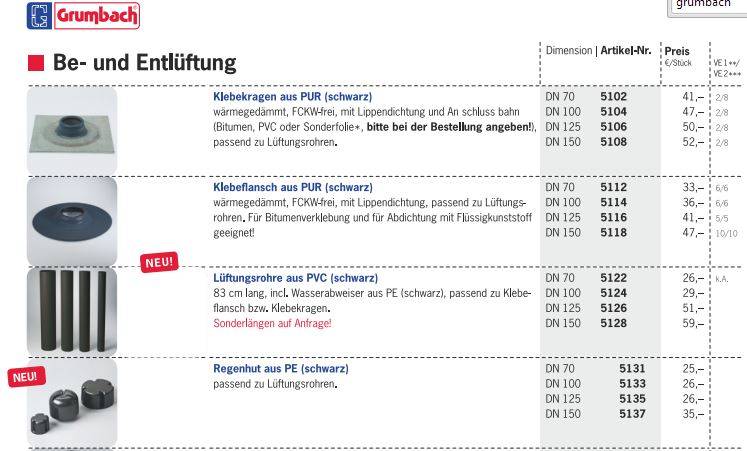

werde nun doch das System von Grumbach nehmen (ist mir empfohlen worden).
2014/20141002663524.JPG

Muß eigentlich das Rohr an der OG Decke innen auch verflämmt werden?
Mit welchen Material sollte ich das Rohr zwischen der Dachdämmung (EPSW30) dämmen (Dämmwolle)?
Danke für eure Hilfe!
3.10.2014  (#9)
Welches Rohr? Strangentlüftung? Limodor?
Meine 3 Rohre haben wir aussen umflämmt. Dann eingeschachtelt und komplett in den Folienzug eingebunden. Mit Brunnenschaum und Silikon die Kabeldurchführungen abgedichtet und alles rundum Isoliert um Kondensat zu minimieren.
Ausserdem wurde der Kondensablauf vom Limodor in den WC Unterputzkasten geführt.
