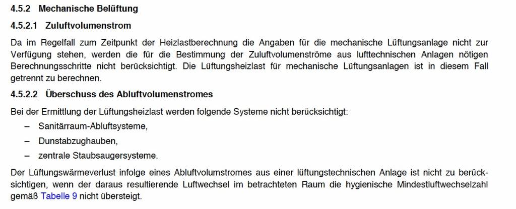

21.9.2014  (#16)
2moose schrieb: In Österreich hat die Ergänzung einen Namen: ÖNORM H 7500
Ja richtig, H7500 wars. Gluschitsch hatte diese ÖNorm nicht im Haus und auf Aufforderung, das Behauptete nachzuweisen, hat er mir diesen Ausschnitt gemailt:
2014/20140921733455.JPG
...nach meinem Textverständnis steht da aber nicht, daß die Wärmerückgewinnung der KWL KWL [Kontrollierte Wohnraumlüftung] zu ignorieren ist, oder? Na egal, ich hab die Zusammenarbeit aus anderen Gründen beendet und dann eine 8 kW LWP LWP [Luftwärmepumpe] gewählt, die ist leicht groß genug.
21.9.2014  (#17)
2moose schrieb: Ach, Du hast des auch so genau gelesen, wie ich? Nix Kombipuffer, sondern Frischwasserstation...
emoji friwa geht ja auch mit kombipuffer, 1000l fürs ww wär ja auch heftig, vielleicht klärt uns mfr noch genauer über die angebotene hydraulik auf ... emoji
bts schrieb: ...nach meinem Textverständnis steht da aber nicht, daß die Wärmerückgewinnung der KWL KWL [Kontrollierte Wohnraumlüftung] zu ignorieren ist, oder?
bin punkto sinnerfassendem lesen ungleich näher bei dir als bei deinem ex-inst ... emoji
...die Lüftungsheizlast für mechanische Lüftungsanlagen ist in diesem Fall getrennt zu berechnen...
mit 'mechanische lüftungsanlagen sind zu ignorieren' zu übersetzen ist mmn doch eher kreativ, außer 'berechnen' wird gewohnheitsmäßig mit 'ignorieren' gleichgesetzt ... emoji
