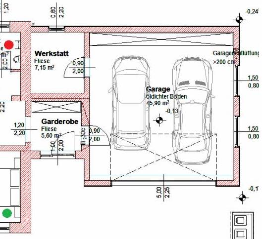

Ich habe nun die ersten Angebote für meine Dächer bekommen. Die Sache mit dem Ziegeldach vom Haupthaus ist problemlos nur bei der Garage / Garderobe habe ich verschiedene Meinungen und natürlich auch Kosten!

Wie im Bild oben zu sehen ist, ist die Garderobe noch in der warmen Hülle des Hauses, darüber ist aber bereits das Flachdach des Anbaus. D.h. zumindest über der Garderobe müsste gedämmt werden (min. U-Wert 0.2 vorgeschrieben). Aber partiell dämmen geht nicht da ich ein Gefälle zum Wasserabfluss benötige.

ok, war mir ohne schnitt nicht klar...
ist halt ein ziemlich schlechter zeitpunkt sich über das thermische konzept gedanken zu machen; man hätte die garderobe aus der warmen hülle nehmen können, ist ja eine kühlrippe fürs haus...

Ich habe nicht vor das thermische Konzept zu überdenken, nur eine sinnvolle und kostenoptimierte Möglichkeit zu finden das Flachdach zu bedecken emoji
Die Garderobe in der Warmen Hülle ist bewusst und gewollt so geplant.
Werkstatt zu Haus ist nicht gedämmt (50er Ziegel)
Werkstatt zu Garage auch nicht. Werkstatt ist somit sowieso ein Pufferbereich.
Im Energieausweis ist eh alles berechnet und uns ist auch alles bewusst, wie gesagt, es geht rein darum das Dach kostengünstig auszuführen und dabei stöst mir sauer auf, dass ich nur wegen dem Gefälle eine teure Gefälledämmung auf den unbeheizten Garagenteil legen muss.
