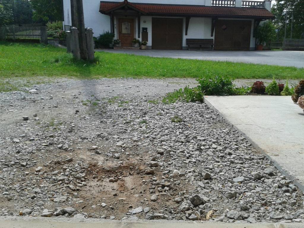

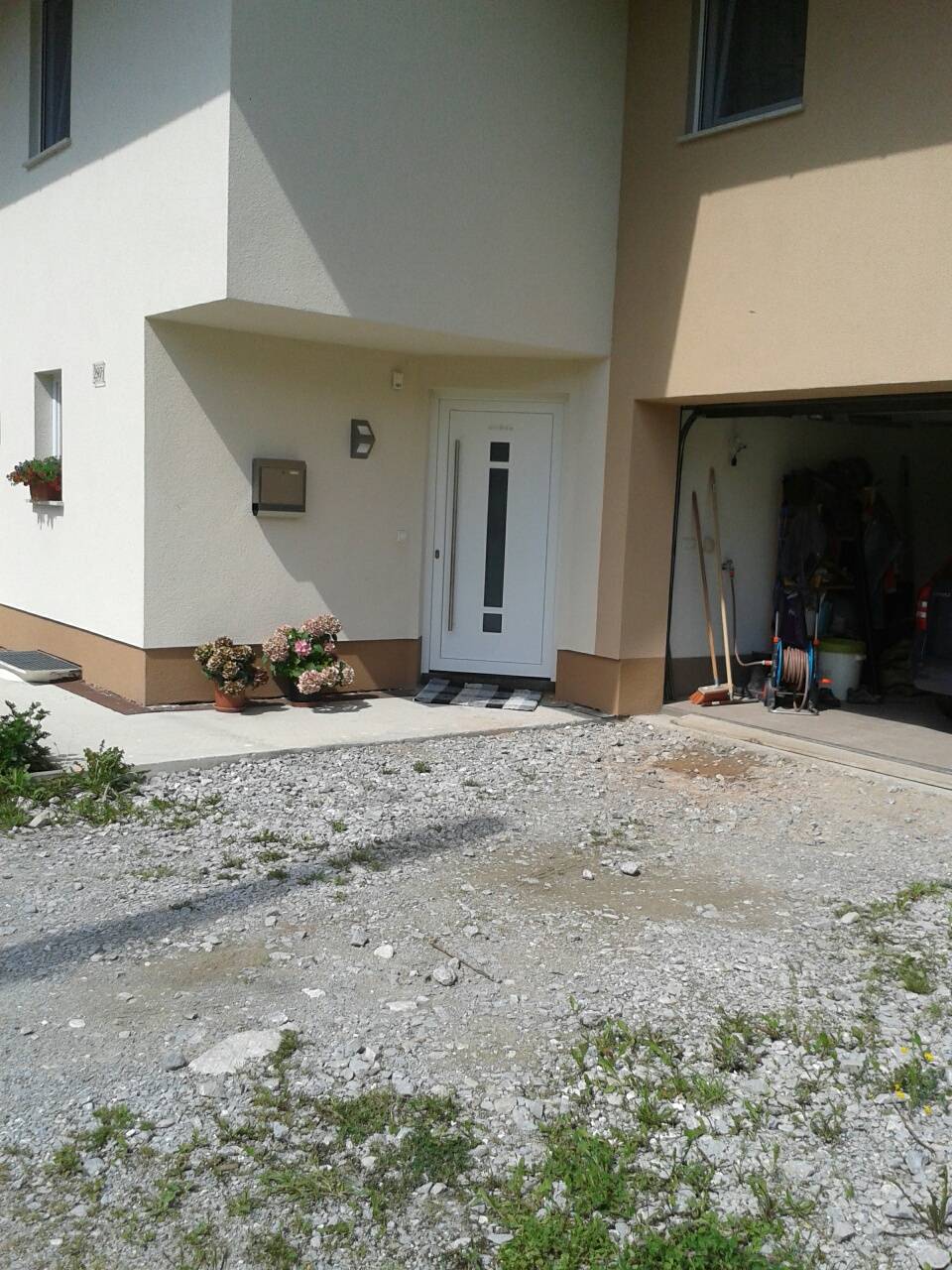

Hallo miteinander!
Da ich hoffentlich nachste Woche meine Einfahrt asphaltiert bekomme und ich das Pflaster erst zu einen speteren Zeitpunkt legen werde, ergibt sich ein neues "Problem"
Auf den beiden Bildern sieht man den Übergang vom Schotter zum Betonopflaser. Am Eck der Garage sind wir ca. 4 cm über dem Niveau der jetzigen Betonplatte, am Ende, also am linken Eck des Pflasters wird der Asphalt ca.6 cm unter dem jetzigen niveau liegen.
Wie kann man das machen, dass die Firma den Asphalt ordentlich ranbringen kann, man aber dann in weiterer Folge auch keine Probleme mit dem "Spiegel" des Pflasters (nehmen wir mal an, ich pick mir nen Grantistein hin) habe. Das dieser dann auch ordentlich aussieht.
Gibts hier etwas zu beachten?
Gesehen hab ich schon, dass einfach Pfosten hingelegt werden, woran dann die Asphaltfirma den Asphalt bringt.
2014/2014091061000.JPG
2014/20140910777842.JPG
vielleicht hat jemand ne gute idee.
danke

rk515 schrieb: Gesehen hab ich schon, dass einfach Pfosten hingelegt werden, woran dann die Asphaltfirma den Asphalt bringt.
Würd ich persönlich nicht empfehlen, die Asphaltkante im hinteren Bereich (wos höher is als der Beton) wird relativ schnell abbrechen...
Vorschlag meinerseits: Metallrasenkanten zB hier:
http://www.amazon.de/Rasenkante-Metall-10-er-Set-10094/dp/B007FDVI8I/?tag=showlowestprice-21
Kriegst auch im Baumarkt, 13cm Höhe sollt passen. Entweder im Gefälle mit dem Asphalt mitlegen, dann hast an der Vorderseite die Kante des Pflasterbelags aber sichtbar...
Oder Du machst mitn Schlosser ein T-Profil, welches liegend an den Beton befestigt wird. Dann ragt die Oberseite vom T an der Betonkante nach oben und unten. Kannst aber nur machen, wenn schon eine Pflasterentscheidung (Dicke) gefallen is, denn die Metallkante sollt halt max. 1cm weniger hoch als das Pflaster sein.

gar keine so schlechte idee.... hab mal so bei nachbarn geguckt,die haben alle o nen spiegel von ca. 4 cm beim pflaster.
dann hab ich mir mal gestern wieder die sach angesehen und mir folgendes gedacht:
ich spax a brettl mit 4 cm. stärke an den spiegel des jetztigen betonpflasters. lass es etwas in die höhe stehe, eben auf niveau des fertigen aspahltes un auch nach unten, dami der pflasterer dann den spiegel schön versenken kann.
es gibt jadann so flüssigasphalt mit dem ich dann die "fuge" zwischen asphalt und pflasterspiegel zumachen kann....
wie hört sich das an?
11.9.2014  (#3)
Ehrlich? - Nach einer suboptimalen Lösung... der Flüssigasphalt is mWn ned dauerhaft wasserdicht, des Holzbrettl drunter wird über kurz oder lang dahinmorschen...
Spax ne (Alu oder NiRo)Blechtafel an den Beton und alles is gut...

12.9.2014  (#4)
hmm.. klingt plausiebel.. aber mit so an blech bekomm ich den 4 cm abstand ned zustande die der pflasterer angeblich braucht dann fürn spiegel
18.9.2014  (#5)
Bitte entschuldige die späte AntwortIch glaub ich hab dich falsch verstanden:
Du willst das Holzbrettl "nur" als Distanzhalter verwenden, um danach den Spiegel der Betonplatte ebenfalls mit FSZ belegen zu können? Hmmm, könnt funktionieren. Aber das Staffel sollt gut mit Schalöl oÄ behandelt sein, um es nach dem Asphaltieren wieder rauszubekommen, ohne den Asphalt dabei zu beschädigen...
Aber die Gefahr der abgebrochenen Asphaltkante bleibt trotzdem... zwecks Sicherung würd ich eine Schaltafel übers erste Stückl (wo der Asphalt höher als die Platte is) drüberlegen und provisorisch befestigen - evtl am Beton unterpackeln und mit Bauschaum anpicken...
