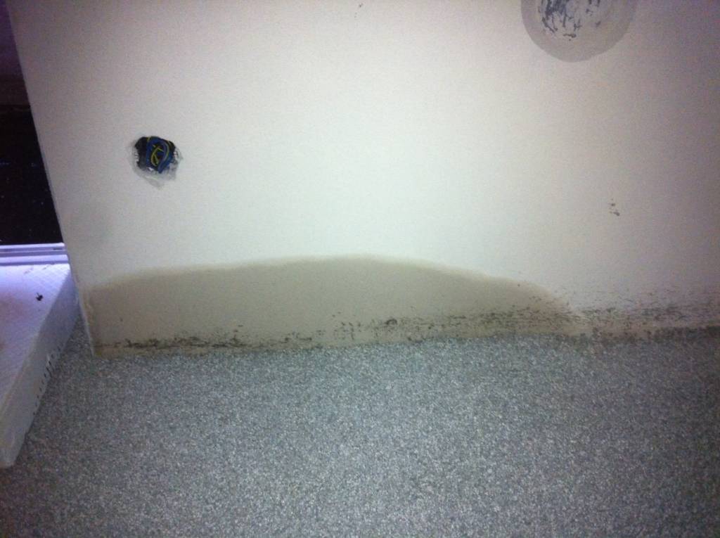

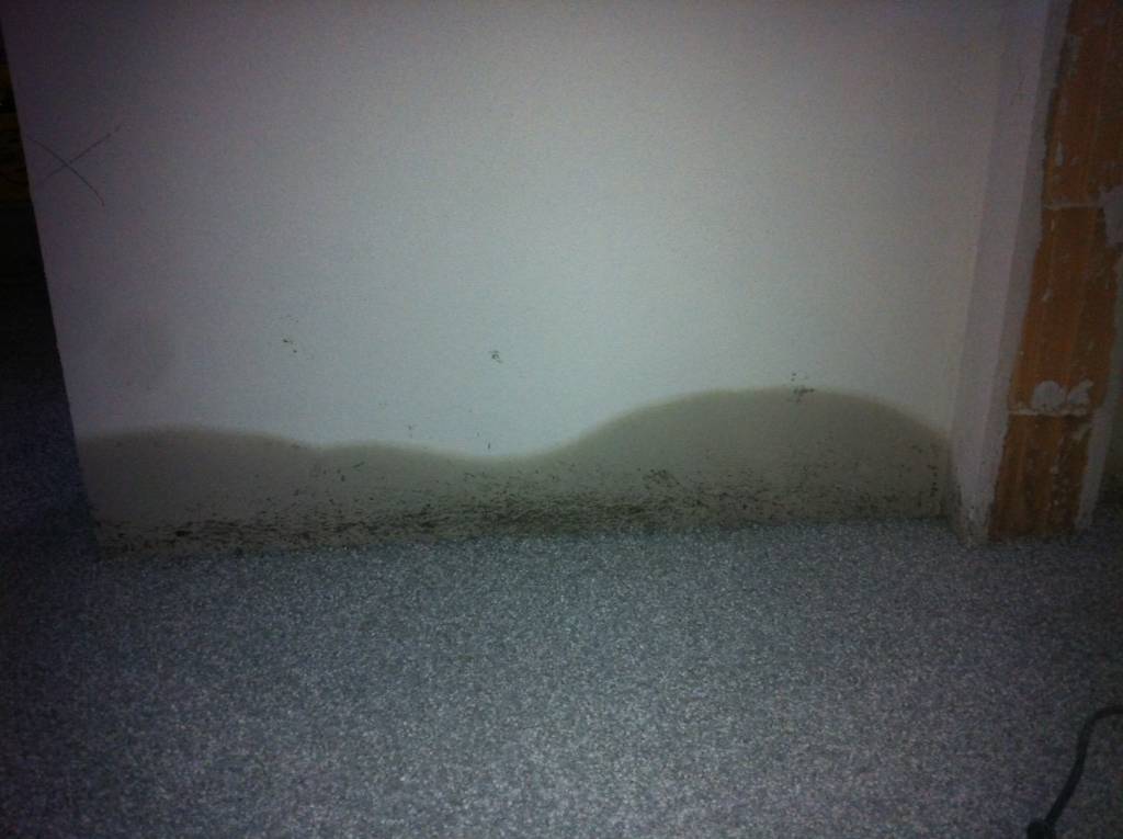

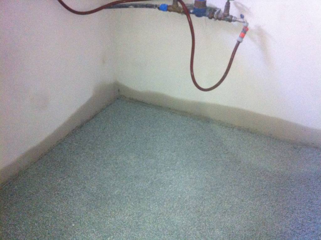

Ich wollte euch mal um eure Meinung fragen.
Ich baue jetzt seit über 1 1/2 Jahre an meinem Haus.
zuvor ist es nie Feucht (Nass) im Keller geworden.
Aber wie es vor 1 1/2 Wochen sehr viel geregent hat sind auf
der Wetterseite richtige Lacken gestanden im Garten und vorallem bei der Mauer.
Jetzt ist im Keller einiges Feucht das sich bei den Kellermauern "leicht" hochzieht. Die Wände sind so komplett trocken.
Das Feuchte zieht sich nur bei den Wänden von der Bodenplatte hoch.
Meine frage: Was kann ich dagegen tun ?
Selber trocken lassen ?
Bekomme in 3 Wochen den Estrich.
Bilder:
2014/20140808281261.JPG
2014/20140808124401.JPG
2014/20140808961680.JPG
MFG

Könnte 2 Ursachen haben das Ganze:
1. und schlechteste: die horzizontale Abdichtung zwischen Bodenplatte und Mauerwerk ist undicht und Wasser schleicht dort hinein.
2. und bessere Möglichkeit, weil einfacher zu beheben: Durch Schlagregen rinnt das Wasser auf der Ziegelwand in den Rillen abwärts. Bei Übergängen läuft es schlicht auch in den Ziegel hinein bis zur Bodenplatte. Da dort die Abdichtung ist, bleibt das Wasser stehen und sucht sich seinen Weg nach innen, bzw. außen. Abhilfe schafft dann, eventuell vorhandene Öffnungen bei den Ziegeln zu verschließen, sodass kein Wasser IN die Ziegel kann.
Hast du ein Flachdach?
Ich hatte genau dasselbe Problem an 2 Stellen im Obergeschoß und auch nur bei Schlagregen auf der Wetterseite.
Habe dann die Öffnungen bei den Ziegeln mit Klebespachtel zugemacht und seitdem is Ruhe.
Vollständig trocknen tut das ganze so ca. nach 3 Wochen.

Das Wasser sammelt sich im letzten Ziegel bei der Bodenplatte (bei der Vertikaldämmung) und steht dort. Von dort befeuchtet es dann den Ziegel im unteren Bereich.
Hast vielleicht ein Foto von außen??
  •  rainer1977
8.8.2014  (#4)
Sonst bohr mal ein Loch in den Bereich in die Wand. So wie die Steckdose auf dem 2. Foto ausschaut, musst du ohnehin spachteln

Wennst ein Loch in Bodennähe bohrst und Wasser rinnt raus....

Ja das Wasser kommt von der fundamentplatte rein, die Isolierung
Und 2k Klever sind in Ordnung. Ich kann nichts machen außer schnellst möglich draußen in Garten anlegen und drainagieren.
Mfg

Wenns dir das Wasser unten von der Bodenplatte reindrückt, hast ein gröberes Problem. Bring (du oder dein Baumeister) das in Ordnung bevor du den Estrich machst.

Aber bitte, bau doch wie du willst. Ich werd nicht in deinem Haus wohnen (müssen), wo wie auf den Bildern ersichtlich jetzt schon der Schimmel die Wände hochkommt...
