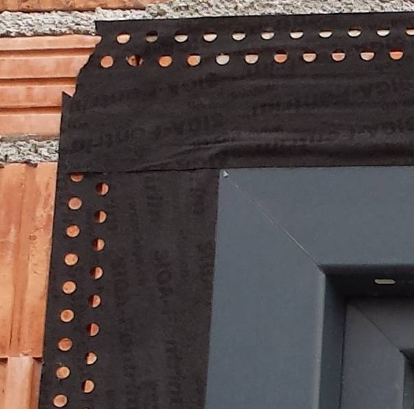

seht ihr das gleich wie ich, dass hier beim einbau kein glattstrich außen gemacht wurde? (ist nicht meine baustelle, aber vom selben GU)
2014/20140805546062.JPG
2014/20140805265682.JPG
danke für den hinweis mit klebespachtel statt mörtel
sollte das auch verwendet werden um die schalungslöcher zu schließen?
seht ihr sonst vielleicht noch was was nicht passt?

Ich hätt meine Bedenken bei der Ausführung. Das bissl Klebespachtel kostet nicht die Welt und die paar Stunden Eigenleistung wird man schon aufwenden können. Wenn nicht, würd ich's halt den Bauführer machen lassen - wird auch nicht die Welt kosten, aber vor Folgeschäden schützen.

@michi: hast recht, glattstrich fehlt. wg fensterbrett kann i nix sagen, wir haben keine alu und unsre hat der fassader montiert. drunter muss natürlich auch überall ein dichtband sein.
