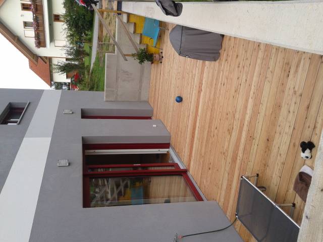

So - fertig.
Also neu schaut sie mal ganz gut aus... Abwarten was ich in ein paar jahren sage... Preis: rd. Eur 1000 für 30 m2 Wenns in 5 Jahren hin is mach ich dann etwas gscheites...
LG pete PS: zum "drehen" bin ich zu blöd übers handy.... |

@pete - Fesch, fesch... belässt Du die Oberfläche unbehandelt oder hast eine Ölung im Aug´?
Die Reinigung durch die umlaufende Mauer is auch ned unbedingt einfach, oder täusch ich mich da? ng bautech |
wir haben uns nach langem hin und her und etlichen "lokalaugenscheinen" bei nachbarn für "unbehandelt" entschieden und das öl wieder zurückgebracht. Ob die Entscheidung gut oder schlecht war - mal sehen... wie gesagt ist es "nur" die Nebenterrasse und eher mal ein versuch bzgl. verlegung usw. was wir dann auf der hauptterrasse machen entscheiden wir (voraussichtlich) in 1 - 2 Jahren, dann haben wir hier schon erfahrungswerte. ob das reinigen funktioniert sag ich dir in ein paar wochen. hab aber am wochenende dann gleich mal den griller angeworfen und die asche war schon ein klein wenig mühsam zu entfernen...die betonwand war schon gegeben (die im übringen ziemlich genial ist (sichtschutz, windschutz,ware eine gute idee vom planer) und irgenwas muss man ja machen, ewig den 16/32 schotter laufen macht auch keinen Spaß... noch ein kleines bildchen - darum gehts eigentlich im thread: so haben wir das unterbau-problem gelöst... mühsam aber ich denke keine schlecht lösung und "unkaputtbar", 140 auflagepunkte mit drainagebeton

Cooles Bild :) |
klasse, speziel die Nutzung von Altmaterial von der Baustelle gefällt mir sehr gut!
Kommt da noch ein Blech auf die Schwelle drauf? Wie ist das abgedichtet? |
Muss was richtig stellen: Die alten Bretter waren "nur" regenschutz, damit uns unsere gupferl nicht weg schwimmen... Wie immer bei mir hats beim betonieren geregnet...
Zur abdichtung haben wir selbstklebende pappe verwendet (wobei ich den Sinn nur bedingt verstanden hab - Übergang wäre eh verputzt gewesen und darunter die Profile sind auch "geflämmt" - aber wenns der bmst unseres Vertrauens sagt...) lgp |
