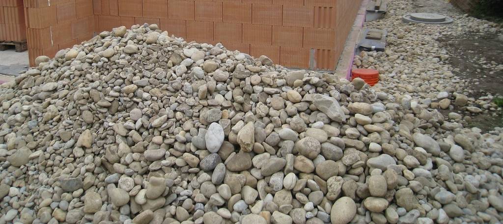

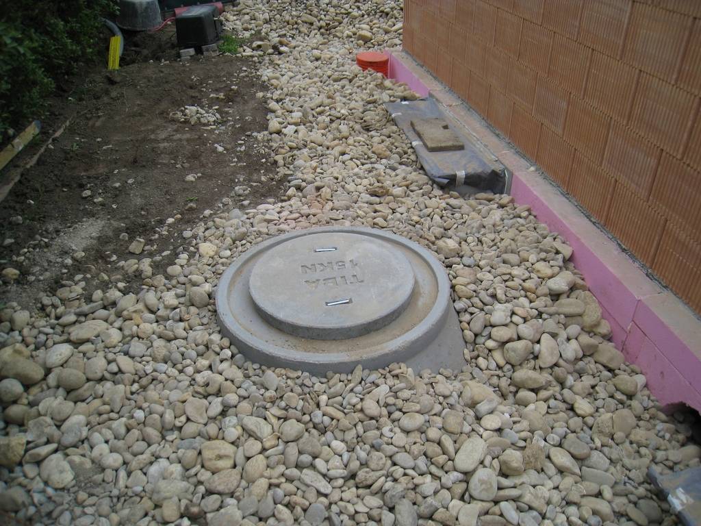

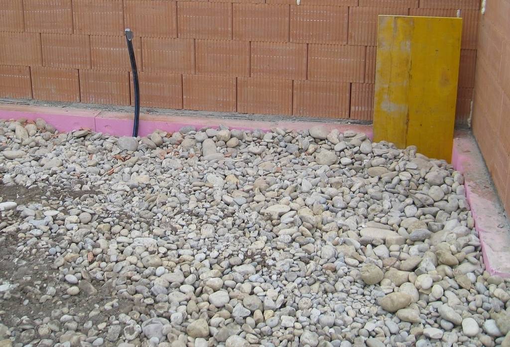

Ich hab gesehen, dass da ein kleiner Haufen über geblieben ist, nach deiner Beschreibung nach sollte der aber gänzlich ungeeignet sein dafür oder?

Schotter is nicht gleich RollschotterBeim Keller habens Dir Rollschotter (Rundkies, anscheinend Körnung 30/70 oder größer...) eingefüllt! Das is nix für die volle Fläche!
Das Häufl Rest kann er schon auf der Fläche verteilen, aber unbedingt was oben von mir genanntes drüber aufgbringen und verdichten! Nur mit dem Zeugs hast keine Freude...
