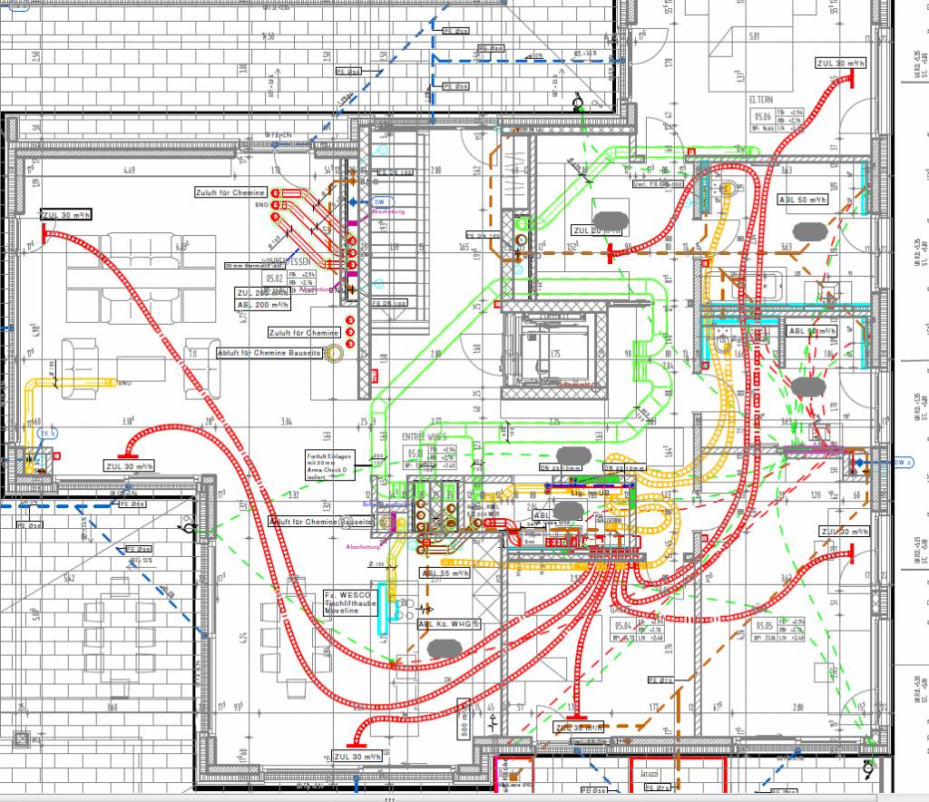

Hier unsere Planung der KWL KWL [Kontrollierte Wohnraumlüftung]. Wohnung hat insgesamt etwa 200m2.
Wäre das OK. Ev. besser im Schlafzimmer zwei Auslässe? Ist das genügend 30m3 pro Stunde für das Schlafzimmer, 2 Personen etwa 18m2)
Herzlichen Dank für Inputs

@bigi - Es gibt zu diesem Thema eine Studie der Baudirektion Kanton Zürich und Amt für Hochbau der Stadt Zürich. Liegt – so vermute ich – nicht weit von Dir weg.emoji Lies das mal durch.
http://eggerhaustechnik.eu/downloads/14_Luftbewegung%20in%20Raeumen%20mit%20KWL.pdf
Beachte vor Allem die Ausführungen zum Thema „Position der ZUL/ABL in den Räumen“.
Es macht wenig Sinn – ohne Zwang – unnötig lange Leitungen zu verlegen.

Infos - Hallo bigi!
Gute Infos gibt es unter www.komfortlüftung.at!
