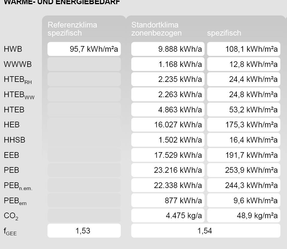

für eine renovierte Whg ganz gut würd ich sagen, unsere Whg hatte nach der Renovierung einen HWB um die ~100

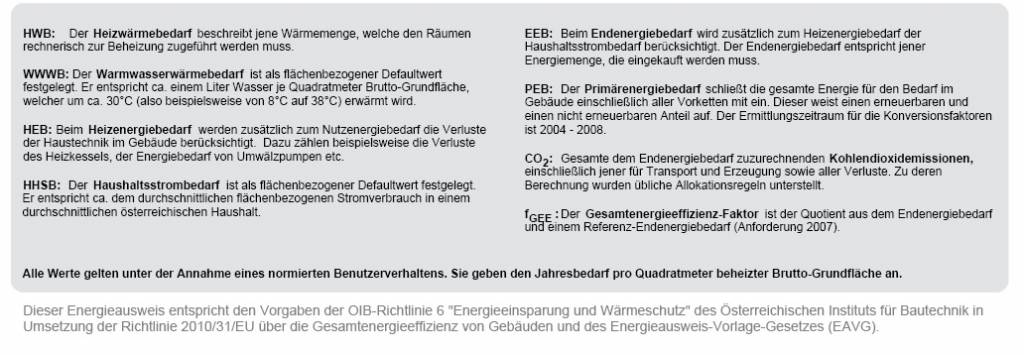

zum vergleich die Werte von unserem Neubau und eine Tabelle mit "Einteilung"
2014/20140709116207.JPG
2014/20140709518535.JPG

Definition:
Beim Endenergiebedarf wird zusätzlich zum Heizenergiebedarf der Haushaltsstrombedarf berücksichtigt. Der Endenergiebedarf entspricht jener Energiemenge, die eingekauft werden muss.

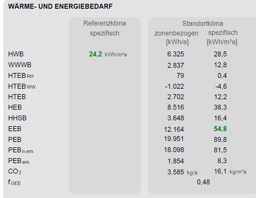

hier noch die renovierte whg
2014/20140709961207.JPG
der wert scheint also wirklich etwas hoch zu sein

  •  michiaustirol
12.7.2014  (#8)
quelle mein energieausweis
2014/20140712486995.JPG
