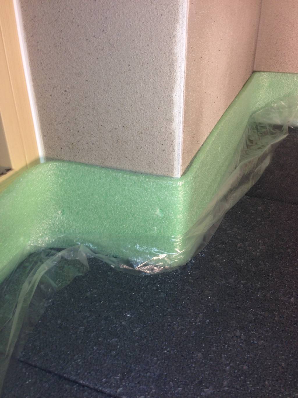

Anbei ein paar Fotos. Ich hatte zwischen Schüttung und Rolljet noch EPS Trittschalldämmung.

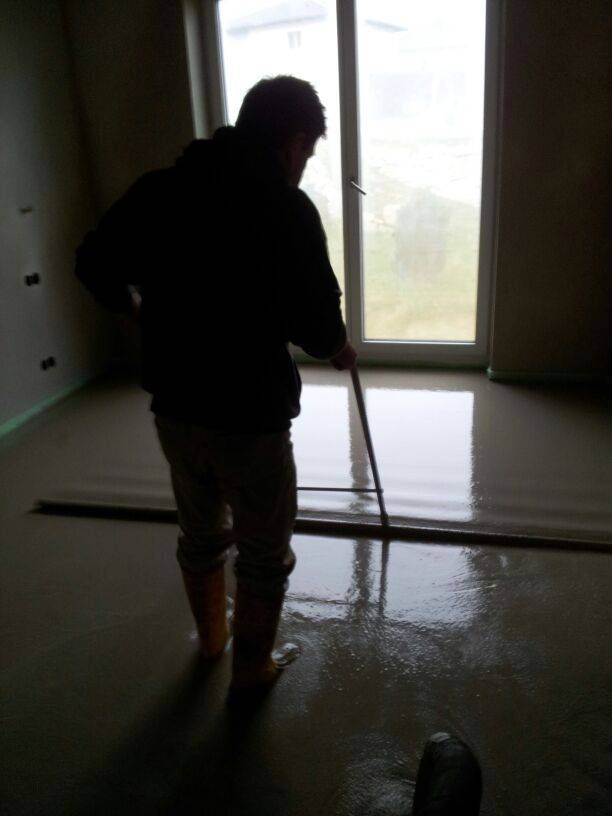

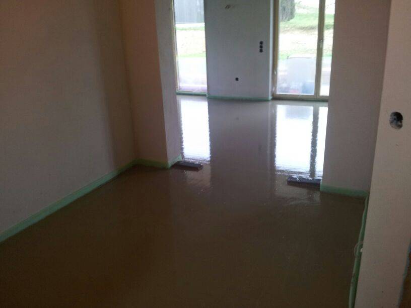

und hier noch ein Foto auf dem man wirklich sieht, WIE!!! flüssig ein FE wirklich ist!!!!
2014/20140710621379.JPG
2014/20140710838572.JPG
Am abend ist das Zeug hart! bzw. am nächsten Tag kannst du drauf gehen, unglaublich!
