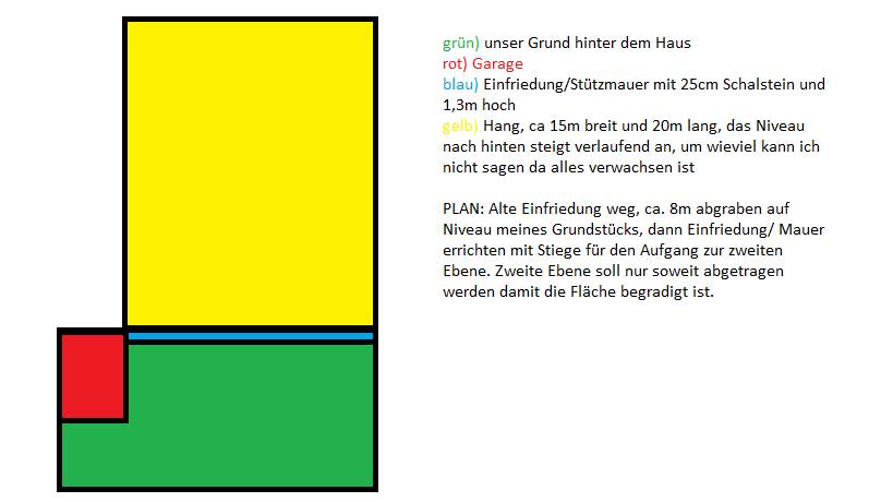

Im Anhang eine kleine Skizze (Sicht von oben)
Für eine bessere Vorstellung

Wo willst du 8 Meter abgraben und wo willst du die Einfriedung/Stützmauer machen?
Die 15x20 Meter sind 300 m2, also kleiner als 1000m2 und demnach im Grünland wurscht.

Ja unter 1000m2 ist es schon, aber der 1m Niveauunterschied wird sich nicht ausgehen. Oder seh ich das jetzt irgendwie falsch.

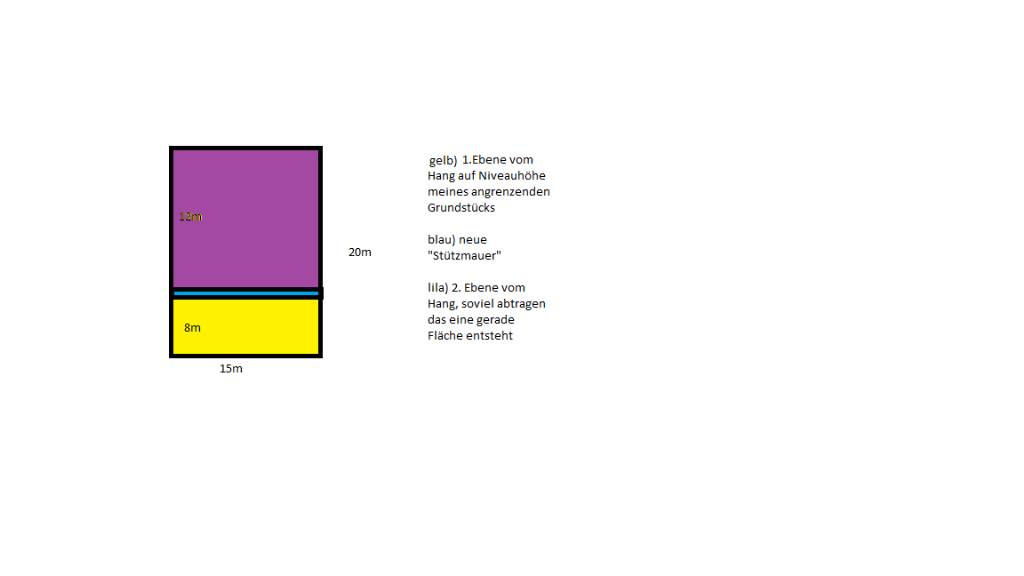

Ergänzung zum Bild oben (nur der Hang)

@chris - es muß beides gegeben sein, also über 1000m2 UND ab 1m Niveauunterschied.
Ändert aber trotzdem nix, im Grünland darfst du keie Stützmauer bauen.
Das einzige, was du machen darfst...die Steher vom Gartenzaun in den Boden stecken .

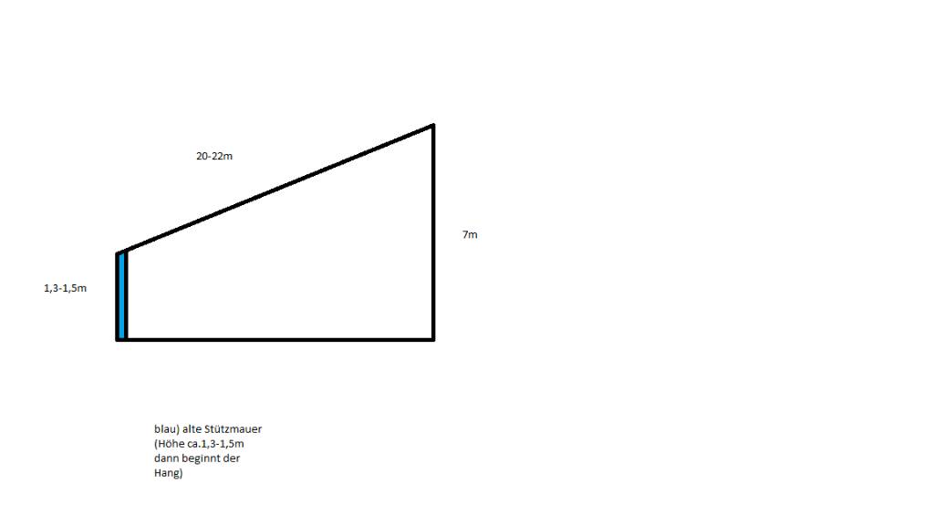

Wie gesagt, die Grade kann ich derzeit schwer abschätzen, alles verwachsen.
Lt. NÖ Atlas kann man die Höhenlage raussuchen, wie genau das wirklich ist, weiß ich aber nicht.
Hab die Angaben auf die Skizze übertragen
Hang (in seiten Ansicht)
2014/20140704793483.PNG

terrassierung - ev. auch mehrstufige Terrassierung überlegen

Kurz zusammengefasst aus rechtlicher Sicht:
1. Die Niveauveränderung an sich unterliegt NICHT dem Baurecht (weil im Grünland und nicht im Bauland - hat der Gestzgeber halt so bestimmt)
2. Der Hinweis auf das Naturschutzgesetz (Zuständigkleit BH) für Abgrabungen oder Anschüttungen mit mehr als 1000m² Fläche UND (gleichzeitig) mehr als 1m Höhe ist zwar grundsätzlich richtig, wird aber wahrscheinlich für dich nicht zutreffen. Grund dafür: das Naturschutzgesetz gilt nur für Maßnahmen "außerhalb des Ortsbereiches". Die Frage ist daher, ob deine direkt im Anschluss an das BAuland grenzende Fläche tatsächlich als "außerhalb des Ortsbereiches" zu beurteilen ist ("Ortsbereich" ist nicht gleich Bauland!). Außerdem bist du ja offensichtlich unter 1000m².
3. Bewilligungspflichtige Bauvorhaben nach der Bauordnung kannst in deinem Fall im Grünland generell vergessen, weil du keine Bewilligung bekommen wirst: also keine Stützmauer (beginnt bereits wesentlich unter 2m, jedenfall ab der 2. Schaslsteinreihe); auch keine Steinschlichtungen oder ähnliches.
Das heißt: du darfst lediglich das Niveau "anpassen", z.B. mit Terrassen/Böschungen mit entsprechendem Neigungswinkel.
Aufpassen allerdings auf den Wasserabfluss. Hier gibts das Wasserrechtsgesetz - du darfst die ABflussverhältnisse nicht zum Nachteil der NAchbargrundstücke verändern.
