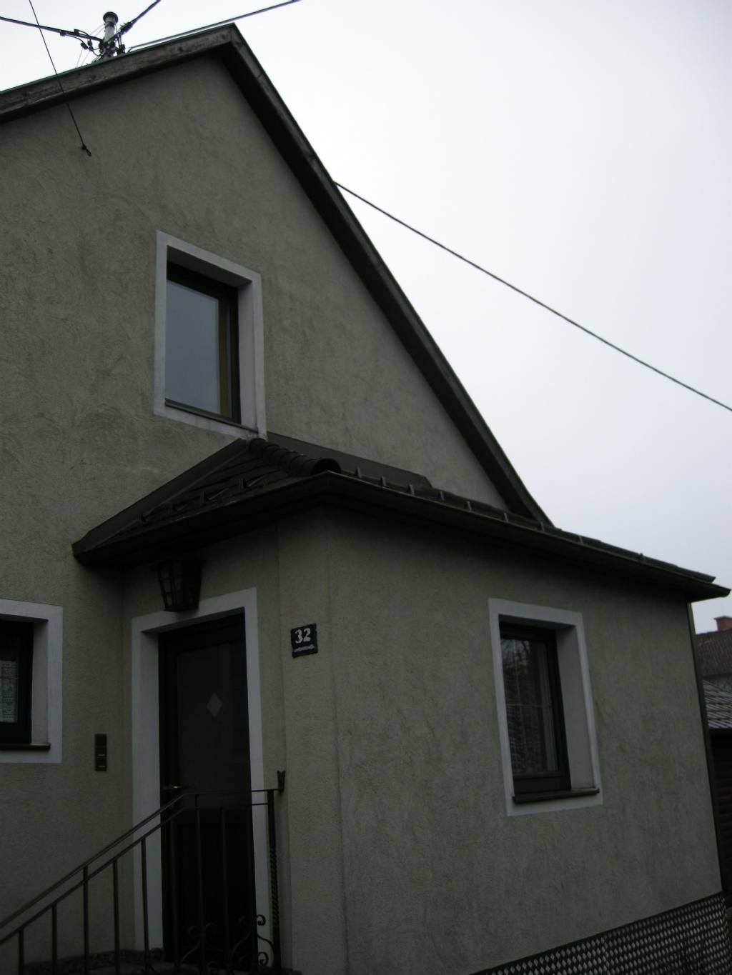

Hallo!!
Wie dämmt man so ein Vorhausdach richtig? Eine Möglichkeit wäre sicher, aus dem Schrägdach ein Flachdach zu machen, dann hätte ich einen rechten Winkel, wenn der VWS der Fassade erweitert wird und vom Vorhaus kann ich horizontal dämmen.
Gibts aber auch Möglichkeiten bei Schrägdächern, die zur Hälfte an der Hauswand anliegen, wie in meinem Fall?
2014/2014060167592.JPG
Bin für jeden Rat bzw. Tipp dankbar!!
Thomas
  •  bingo72
5.6.2014  (#1)
keine Idee??
5.6.2014  (#2)
Zwischensparrendämmung? - Egal ob Rollenware oder Einblasdämmung...
