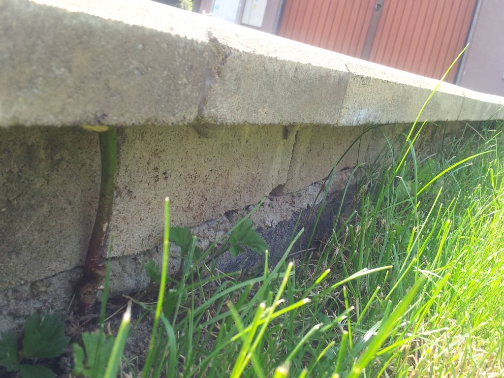

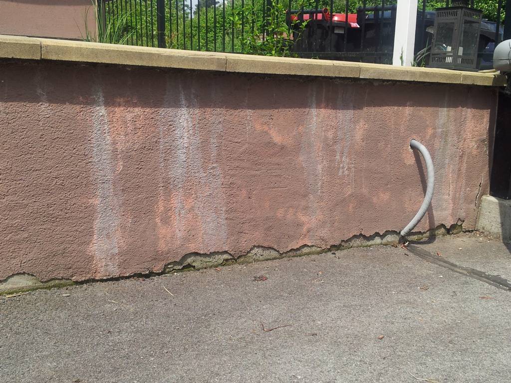

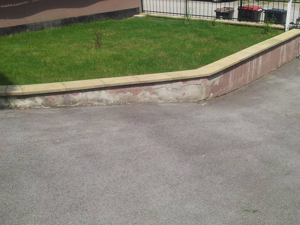

Wir möchten unsere Sockwelwand des Vorgartens im Einfahrtsbereich sanieren. Dabei möchten wir in Folge Verblendsteine der Firma Klimex anbringen.

Wie wäre die Vorgehensweise für eine Beständige und vor allem Witterungsfeste (Regen, Schnee, Frostsicher) Sanierung.
1. Den alten Putz abschlagen
2. Fläche mit Tiefengrund behandeln
3. Größere Löcher mit Putz ausfüllen (Welcher Putz?)
4. Gesamte Fläche verspachteln und dabei ein Armierungsgewebe einspachteln (Welche Spachtelmasse?)
5. Verblendsteine mit einem Kleber (Flexkleber?) ankleben und anschließend imprägnieren.
Wie würdet ihr die Ausführung empfehlen und welche Baustoffe würdet ihr verwenden ?
Welche Trocknungszeiten sind zu beachten ?
Die Verklebung der gespachtelten Fläche mit den Verblendsteinen bis an den Boden oder etwas freilassen und mit Silikon verschließen?
Wie auf den Bildern ersichtlich löst sich der alte Putz..habe Angst dass mein Projekt dann auch so aussehen könnte und die Verblender abfallen?
Danke

feuchte Wand - richtig ist eine Hoizontal- und Vertikalisolierung, nachdem die Wand trocken ist. Danach ein Zementputz.
Daher kannst gleich eine neue Mauer errichten.
Auf diese kannst etwas mit Hinterlüftung, wie Eternit, Blech etc. aufbringen. Alles andere kannst immer wieder machen.

Ich vermute, dass die Mauer von unten Feuchtigkeit aufnimmt und das im Winter auf friert, nur eine Vermutung.
Ich denke joski meint sowas: http://de.wikipedia.org/wiki/Horizontalsperre

Deine Mauer ist nass wie ein Schwamm. Alles was du darauf montierst fällt die über kurz oder lang wieder herunter.
