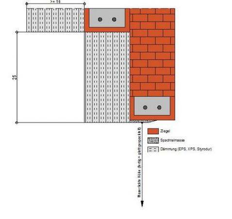

Sollte so eine passende Lösung für die Raffstorekästen bei ner 25er Ziegel + 20 WDVS WDVS [Wärmedämmverbundsystem] aussehen?:
Ich hab 250er bzw. 300er Raffstorekästen und würde den äusseren Sturz dementsprechend versetzen und mit EPS oder XPS klebend dämmen.
2014/20140520190212.JPG
Die Fenster würde ich aussen "bündig" (+Klebestärke WDVS WDVS [Wärmedämmverbundsystem]) auf die Ziegel verbauen.
Oder gibt es schon bessere Lösungen?

ich würde den Stufensturz höher ausbilden und mit der Dämmung im vorderen Bereich am Stufensturz drüberdämmen.
Sonnst hast du einen Bereich zwischen den Raffstore und dem oberen Überlager keine Dämmung

Macht Sinn. Wie wird dann im oberen Bereich das Fenster verschraubt? Nur mit diesen sogenannten "Pratzen"?

Tipp, schau dir die techn. Maße der roll. Kaesten schon jetzt genau an, auch die ausfuehrungsvarianten vorne, begriffe wie umkantung fs staerken zwecks aufdopplung etc. Wirst brauchen.
Weiters sollte dir bewusst sein, dass beim versetzten sturz je nach rahmenbreite des fensters dieses oben nicht direkt geschraubt werden kann, weil nix da ist. Evtl. Hilft da das hochkantstellen des ueberlagers, hat glaube ca. 6Cm. Dann bleibt eine gewisse ueberlappung fuer so pratzerlmontage, zum schrauben wirds auch dafuer zuwenig sein. Auch der schallschutz duerfte etwas leiden.
Ansonsten gut.
Fuehrungsschienen in zb 2 bis 3 grad abschneiden lassen, solltest du stein fensterbankl aussen geplant haben. 5 Grad moegen technisch gscheit sein, sind aber nicht sehr schoen, so wie bei mir emoji
