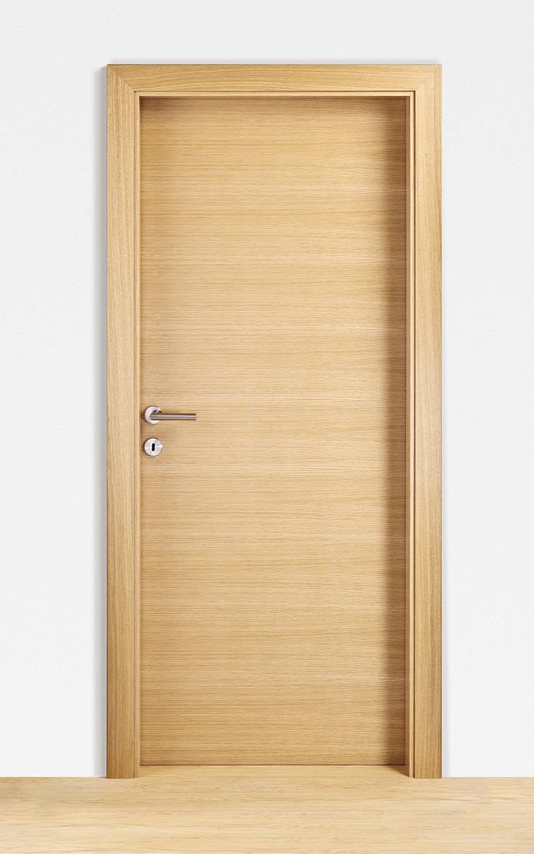

Koch Türen - Eiche quer
(~ € 650,-- inkl. Steuer und Montage)
Futterstock mit überfalztem Türblatt (mit Flachslage gefüllt)
2014/20140522428630.JPG

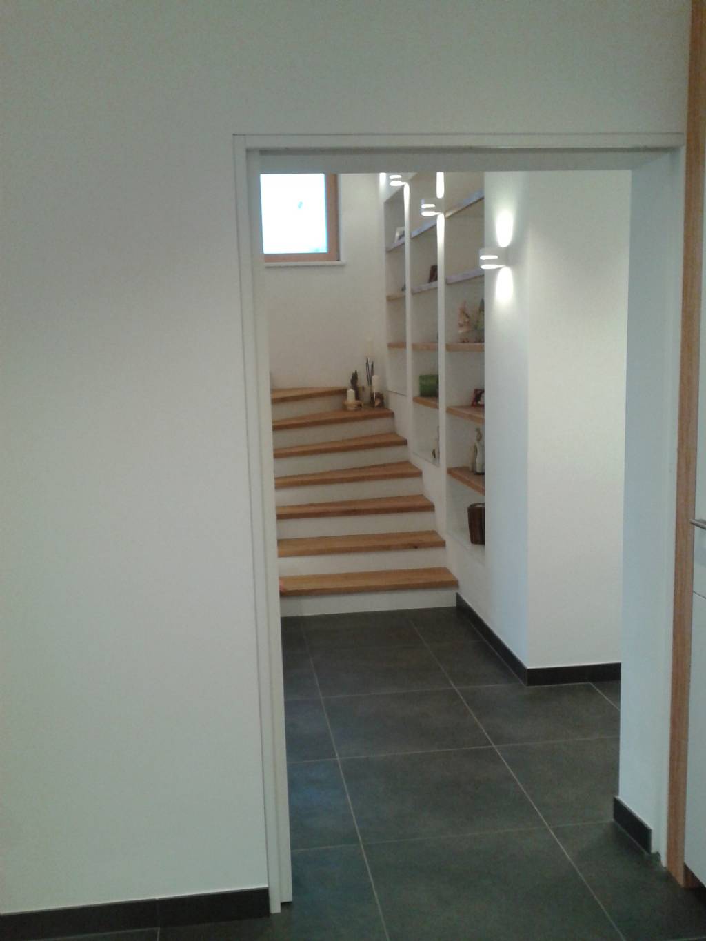

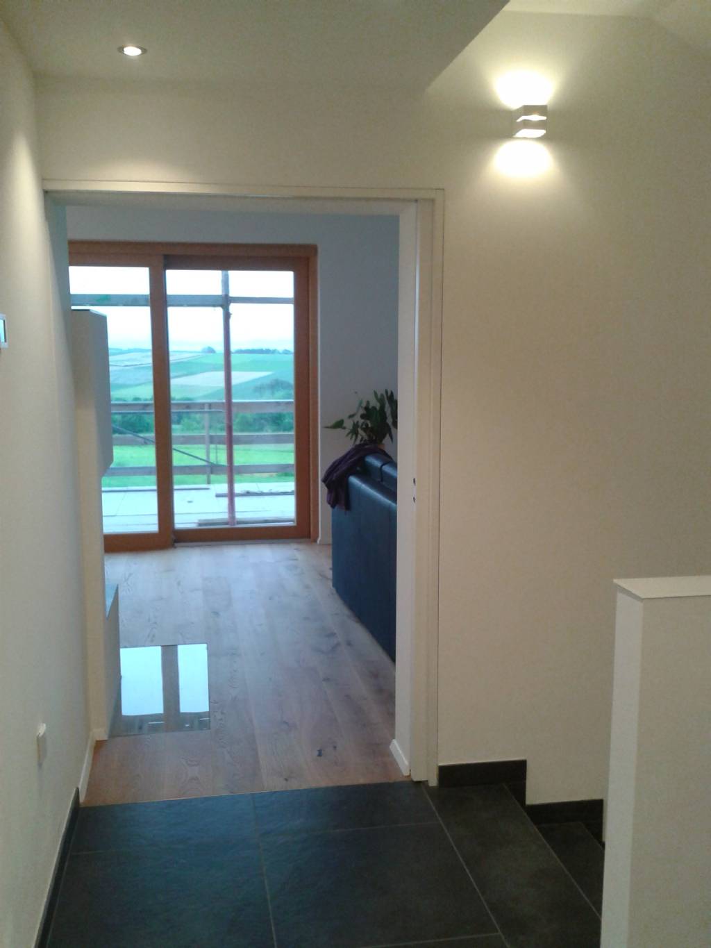

Zum schließen sind diese, wenn einmal Kinder da sind für
-) Abende mit Besuch, damit sich die Gespräche nicht so im Haus verteilen
-) Weihnachten
2014/201405238373.JPG
2014/20140523261440.JPG
  •  Schwedenbombe
23.5.2014  (#12)
@gloitom
danke für die fotos
sieht gut aus :) wie breit sind die jetzt und welche öffnung habt ihr dann dafür vorsehen müssen? (das doppelte der durchgangsbreite vermutlich)
das regal beim stiegenaufgang hat was...
  •  gloitom
23.5.2014  (#13)
Die Obere ist für Stocklichte 110/200 Kastenmaß: 231/210
Die Untere Stocklichte 120/200 Kastenmaß: 251/210
