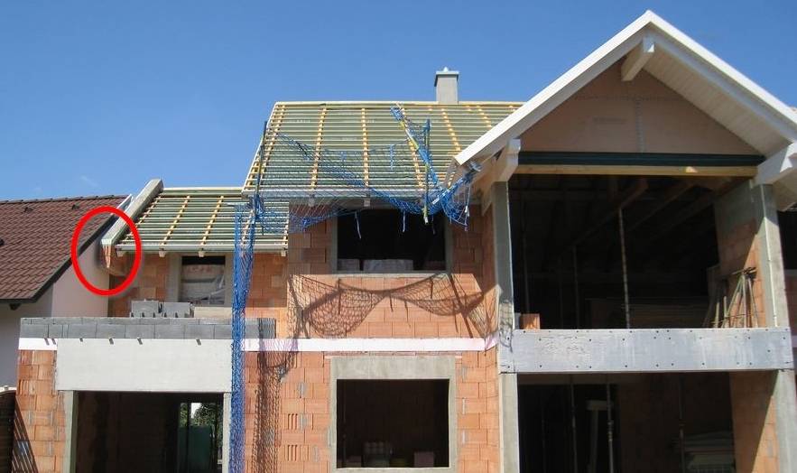

So, mittlerweile hab ich ein paar Komponenten zusammen gesucht und hoffentlich auch eine Position am Haus gefunden wo die Schüssel nicht stört und gleichzeitig gut geschützt ist.
2014/20140721907893.JPG
Oder spricht von eurer Seite aus dort was dagegen?
Nachdem ich das Ganze jetzt auch zum Großteil selber montieren möchte (bzw. halt Kabelziehen und Anschließen) würden mich einige Details interessieren.
Brauch ich für die Wandmontage auch eine Erdungsschiene innen (z.B. Wentronic 4-fach F-Erdungsblock) oder soll ich die 4 Kabel vom LNB gleich direkt in den Technikraum ziehen? Wenn ich Erdungsschienen verwenden muss ich diese ja im Dachraum (für die LNB Anschlüsse) und nach dem Multischalter einbauen.
Danke schon mal für eure Hinweise. emoji

Wennst einen Blitzschutz machst gehört die Satschüssel mittels z.b. mittels Fangstange angeschlossen.
  •  New_Projekt
21.7.2014  (#12)
Fangstangen sollten in jedem Fall gemacht werden.
Der Blitz soll erst gar nicht in die Schüssel treffen, sondern die Fangstange daneben.
Ein Blitz der die Schüssel trift, der verursacht in jedem Fall einen Schaden.

Würde es auch gehen wenn der Blitzschutz am Kamin befestigt wird und die Sat-Anlage einfach nicht so hoch ist wie die Fangstange dort? Ist sowas zulässig?
  •  PrelitechGmbH
22.7.2014  (#14)
New_Projekt schrieb: Fangstangen sollten in jedem Fall gemacht werden.
Wenn der Trennungsabstand zur Sat-Schüssel nicht eingehalten werden kann, sollte die Schüssel selbst (bzw. die Mast) direkt in den Blitzschutz eingebunden und mittels einer Fangspitze an der Mast gegen einen direkten Blitzeinschlag geschützt werden, um Funkenbildungen und optische Beschädigungen durch Blitzeinschläge zu vermeiden.
Kann der Trennungsabstand eingehalten werden, so wird eine Fangstange montiert und durch Isolierstützen an der Mast befestigt. Höhe der Fangstange ist von der Blitzschutzklasse und vom projektspezifischen Angaben abhängig.
Der Trennungsabstand lässt sich laut Norm mittels baulichen Angaben( Blitzschutzklasse, Anzahl von Ableitungen,etc.) berechnen. Erfahrungsgemäß liegt der Trennungsabstand bei einem einfachen Einfamilienhaus mit Blitzschutzklasse III ca. zwischen 30-60cm. Dieser Wert ist projektbezogen unterschiedlich und die Angabe sollte nicht als ein Richtwert angenommen werden
Die oben erwähnten Optionen beziehen sich auf eine äußere Blitzschutzanlage. Innerer Blitzschutz (Überspannungsschutz, Potenzialausgleich) sollte auch berücksichtigt werden.
