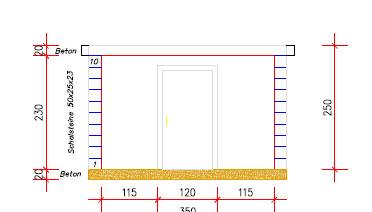

ich möchte ein Gerätehaus in einen Wall hinter dem Haus integrieren. Bodenplatte (4,5 x 3,7) wird 20cm betoniert, dann werden Schalsteine (25-30cm) aufgesetzt(an den drei Seiten). Die Front wird mit 25ér Ziegel gemauert (diese Seite ist zur Gänze zu sehen). Dach wird mit Gefälle (zu beiden Seiten und nach hinten) betoniert. Nun zwei Fragen:
1. Wie dichte ich die Außenwände ab?
der Plan war Bitumen Voranstrich, 2x flämmen(2 x ALGV 45 oder 2 x EKV 5), dann bei allen Stellen die zugeschüttet werden (auch Dach) eine 5 cm XPS Platten draufgebne, diese mit Noppenfolie schützen und zuschütten... Die Front und die Seitenteile die aus der Erde rausstehen werden mit 5 cm EPS Platten gemacht gespachtelt und gegitter und verputzt...Das war der Plan emoji
Nun sagt mir aber ein Bekannter das dies nicht mehr ÖNORM gerecht ist... irgendwas von Wurzelschutz usw... 3 lagig (EKV5 dann Villa Verde EKV dann Villa Verde WSI) dann XPS...dann noppenfolie....
Hab zur Veranschaulichung noch zwei Bilder hochgeladen..
