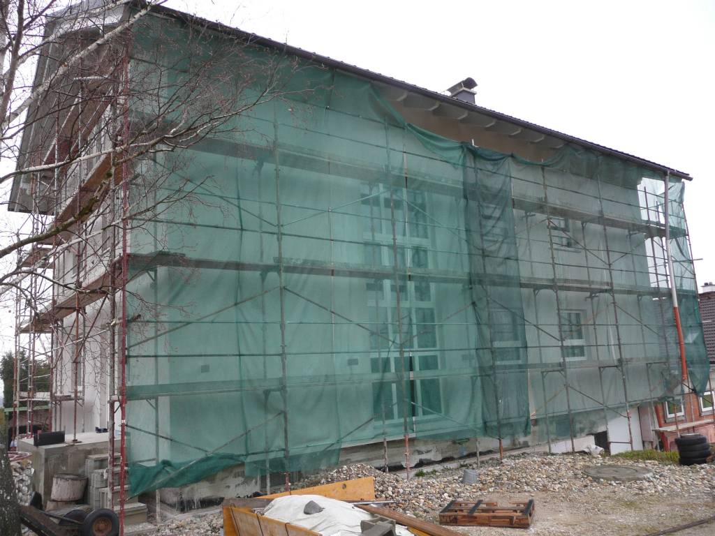

2.5.2014  (#3)
2 wochen würde mir noch keine sorgen machen.
ist hoffentlich kein eps-f plus?
trotzdem würde ich dir empfehlen auf der sonnenseite einen sonnenschutz drüberzuhängen - im guten baustoffhandel gibt es dafür güne fassadennetze - nicht zum spachteln sondern zum aufs gerüst (oder über die attika) hängen ... emoji

  •  StefanP
2.5.2014  (#5)
@energie experte:
Ich würd da gerne deine aussagen richtigstellen!
EPS, egal welches auch immer säuft sich bei regen nicht voll. Eps nimmt aufgrund der offenzelligen struktur leichter auf als xps. Aber auch nur wenn es im wasserxsteht und es über einen gewissen zeitraum eindringen kann. Eps wird in riesen blöcken geschäumt und dann die einzelnen platten herausgeschnitten mittels heißdraht. Und dieser schmilzt die oberfläche und versiegelt sie gegen den regen.
Zu eps und uv...
Die sonne brennt keine "mondlandschaft in die platten"...
Das uv licht vergilbt das eps bei längerer direkter einwirkung. Wie dyarne schrieb, fassadenschutznetz anbringen.
Das uv licht schmilzt das eps sicher nicht. Und es schrumpft auch nicht. Materialien dehnen sich bei hitze auf.
Wenn man die platten beim kleben nicht schützt (vor allem bei "grauen"), kann es sein, dass sich die platten nach aussen wölben ( auch schüsseln genannt). Das kommt davon, dass sich die platte erwärmt, und in der anfangsabbindezeit der kleber noch nicht genügend haftkraft hat, und durch die auftretende spannung die platte den kleber vom untergrund abhebt. Deshalbt hat ein herstellen lustig gepunktete platten und ein ander seine grauen pkatten an der vorderseite weiss beschichtet.
Eps hält also etwas mehr aus als manche ihm zutraun.
Man kann ihnen locker ein paar wochen zutraun.
Weiters werden die platten vorm spachteln an den kanten überschliffen. Sollte die fassade wirklich monatelange stehen und die sonne vergilbt die platten, sollte die komplette fassade überschliffen werden.
