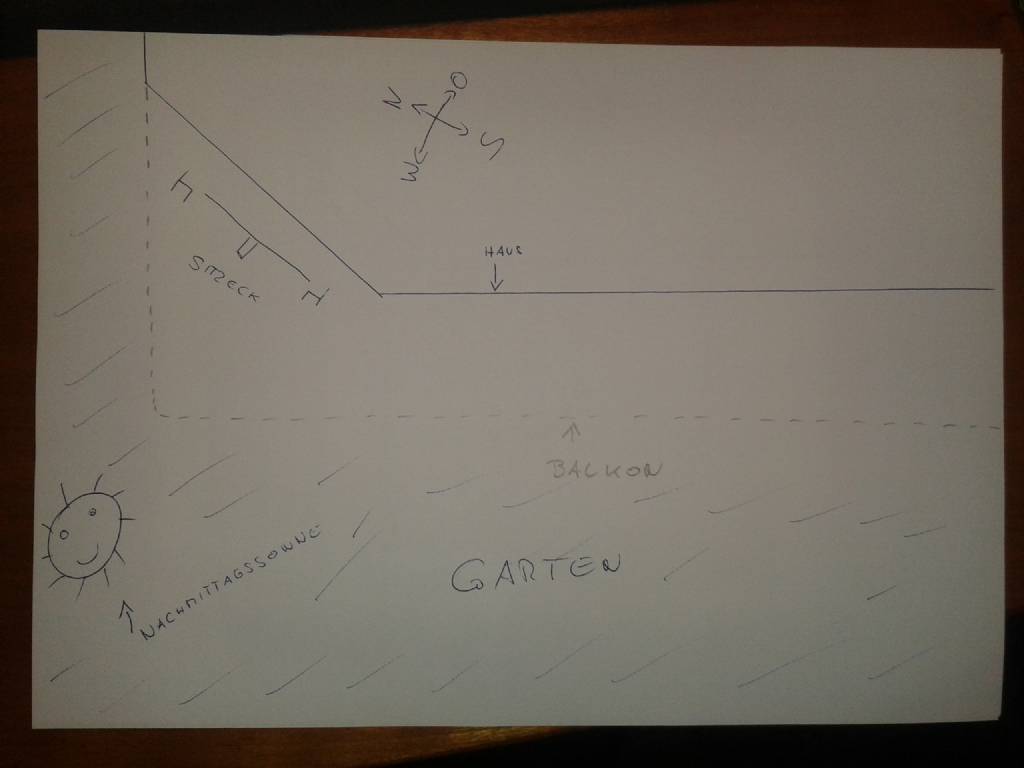

schon, der balkon ist parallel zur terrasse.. wir haben aber da wo die sitzecke dann ist, nicht einen 90 Grad winkel, sondern vorher schon mit 45 Grad eine kleine Niesche reingemacht!
Man könnte die Markiese anhand der 45 Grad Mauer rauftun, jedoch reden wir ja hier nicht von lediglich 2 Meter die wir brauchen, sondern wesentlich mehr. Minimum 3! Nein, da aufgrund vom Sonnenverlauf dann zu 2/3 der Zeit die Sonne trotzdem dort hinknallt und du da nicht mehr sitzen kannst. Leider |
eine Handskizze inkl. Himmelsaurichtung wäre sehr hilfreich |
hätte ich gerade hochgeladen. funkte nicht. |
kläglicher versuch etwas grafisch darzustellen |

Aber um das ganze Abzukrüzen: Wenn du keine Steher im Garten haben möchstest muss die Beschattung also fix von der Hausmauer aus sein, und da gibt es halt nicht viele Möglichkeiten, egal ob Markise oder Segel, es geht nur klappen, und da sind dir die 2m etwas gering in der Breite. Sichtlich hat der Planer das nicht berücksichtigt |
