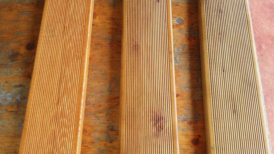

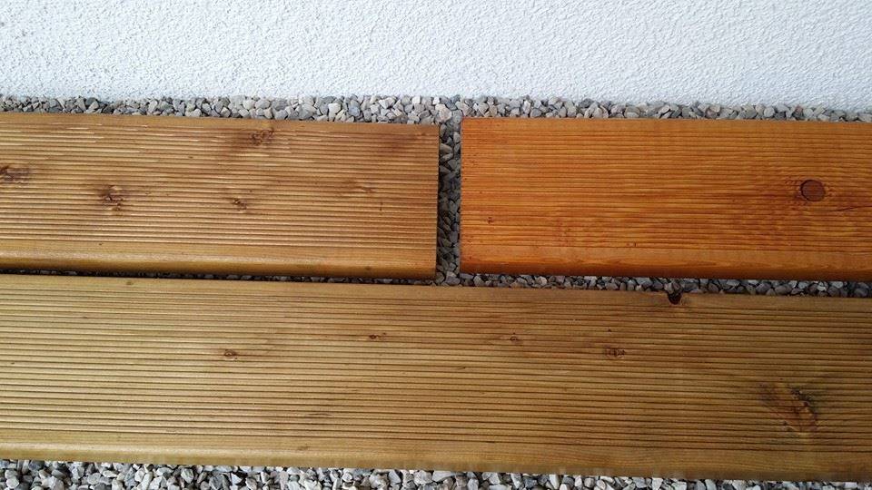

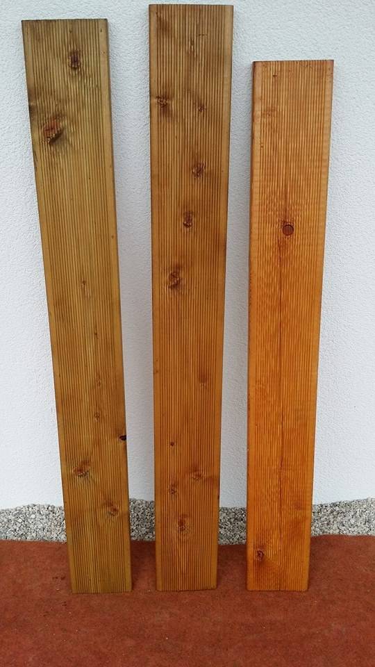

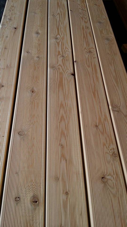

Wir machen auch eine Lärchenterrasse. Sibirische Lärche geriffelt beidseitig. 3,5cm Stark und 14 cm breit.
Bei uns kommt das Terrassenöl von Natural Farben zur Anwendung. Fa. Scherzenlehner aus Leonding.
Wir sind uns nur beim Farbton noch nicht einig. Zur Auswahl stehen Douglasie, Bankirai und Lärche.
Hier die Musterbretter welche ich vorgestern geölt habe.
Hat jemand von euch Erfahrungen mit Natural Terrassen Ölen?
Wir werden auch die Poolumrandung mit Lärche machen.

@bautech hättest du bitte ein Bild deiner Terrasse, wie sie heute aussieht? Du hast ja mit farblös geölt oder?
  •  bunga
10.7.2015  (#4)
bild 3
die unterste Holzlatte finde ich am schönsten....
  •  mossoma
10.7.2015  (#5)
Das wäre der Farbton Bankirai

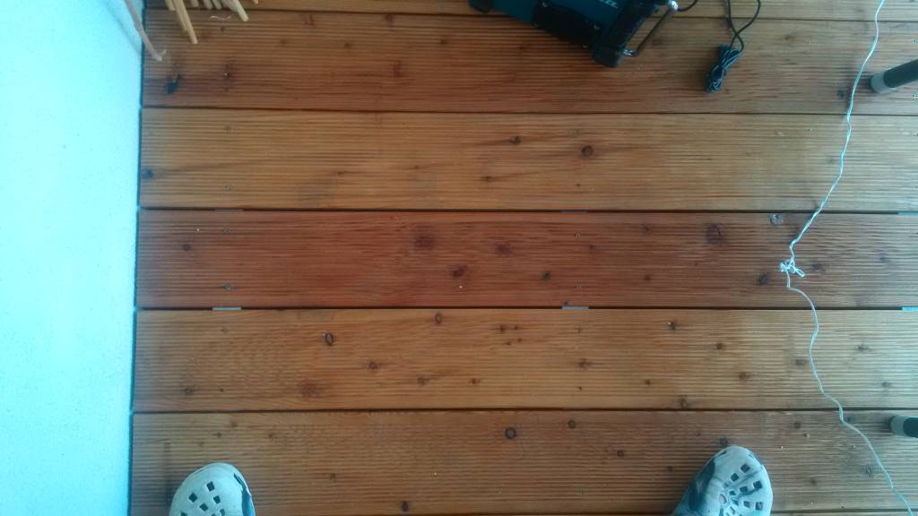

Kuck mal
2015/20150715349193.JPG
Erstölung mit Osmo, dann 2 weitere Male mit Hornbachzeugs - immer farblos!
Als Vergleich das zweckentfremdete Ausgangsmaterial im Rohzustand:

Servus Bautech,
danke für die Bilder.

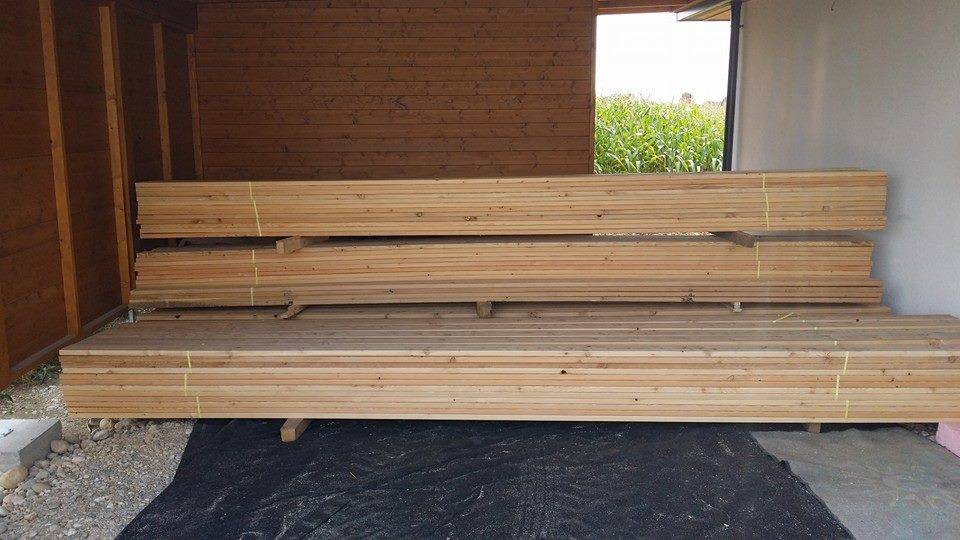

Gestern sind meine 80m2 Lärchendielen geliefert worden.
Wir haben uns nun zum Farbton Lärche entschieden.
Geölt wird erst wenn die Terrasse liegt. Nur Oberseite.

@Innuendo - Meine Terrasse is mittlerweile im dritten Lebensjahr... Oben is ein Foto davon!
Bringt definitiv was... Vergrauen tust beinahe ned, wird aber auf Dauer (>10a) ned vermeidbar, nur verzögerbar sein!
