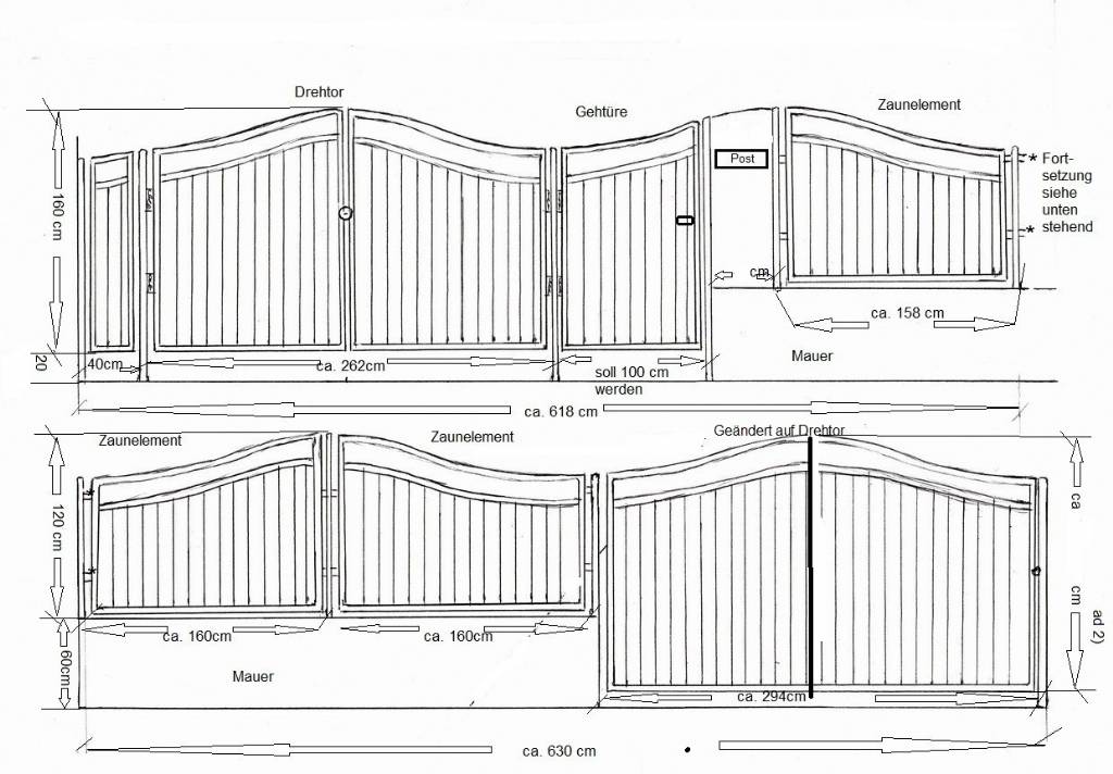

Sollen die Felder jeweils dort geteilt und mit Schubdornen und Fugenausbildung versehen werden, wo später die Steher des Gitters mit Platten angeschraubt werden?
Siehe meine laienhafte Zeichnung.

hallo - gleiten bedeutet, dass zwischen Fundament und Mauer eine horizontale Folie eingebaut wird. Daher sind auch keine Stecker vorhanden. Bei Bewegungen können beide Teile unabhängig arbeiten.
