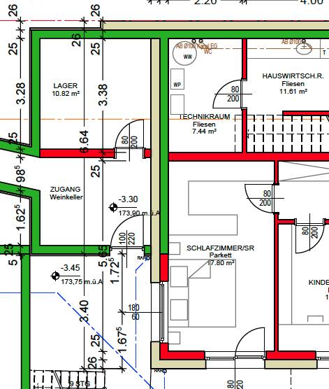

Wir liebäugeln mit einer Erdwärme-Heizung mit Flächenkollektor von Drexel&Weiss, Gerät X2.
Das Gerät soll im Technikraum aufgestellt werden.
Da unser Haus im Hang steht, haben wir oben (Eingangsebene) die Wohnräume und unten (Untergeschoss) die Schlafräume und den Technikraum.
Nun ist es so, das der Technikraum direkt hinter dem Schlafzimmer angeordnet ist. Dazwischen ist eine tragende Wand (25er Ziegel). Ich versuche den Plan anzuhängen zur besseren Erklärung.
Der Installateur rät uns nun dringend dazu, das Gerät auszulagern in das benachbarte "Lager". Da seiner Meinung nach das Gerät sehr viel Lärm macht.
Der Baumeister rät aber unbedingt dazu, das Gerät im Technikraum zu lassen, da ansonsten das Lager komplett gedämmt werden muss und eine bessere dichtere Tür eingebaut werden müsste usw. Sprich: Deutliche Mehrkosten.
Wir sind nun verunsichert ob das Drexel&Weiss Gerät X2 wirklich so laut ist.
Wer hat Erfahrung damit und kann uns bei der wichtigen Entscheidung helfen? Will auf jeden Fall ruhig schlafen können ohne ständiges Brummen im Hintergrund….
Gibt es eine Möglichkeit, den Technikraum "schalldicht" zu machen? Ist das Gerät wirklich so laut?

also ich bin überrascht wie laut unsere x2+ brummt. ist bei uns nicht tragisch weulbim Keller aber im Raum daneben (betonziegel) würde ich nicht schlafen wollen...

Hier schließe ich mich an - das Geräusch der X2+ ist bei uns im Nebenraum (Lagerraum) doch deutlich wahrnehmbar. Den Schlafraum würde ich also dort keinesfalls machen. Es ist zwar doch ein weiter Weg vom Wein4tel zu uns nach Himberg, ich biete dir trotzdem gerne einen "Lokalohrenschein" bei uns an...

ich würde die X2 auf jeden Fall in den Lagerraum stellen.
Bei uns steht die X2 im Erdgeschoss im Technikraum. Im Vorraum kann man sie gut wahrnehmen (10cm Betonwand). Im Bad (nach dem Vorraum) kann man sie auch noch hören. Nach dem Bad kommt unser SZ und auch hier kriegt man mit ob die X2 läuft oder nicht.
Ich bin mir zwar sicher, dass man das Gerät im Technikraum auch zusätzlich noch dämmen kann, aber das ist auch mit viel Aufwand verbunden.

Wir waren mal im Waldviertel probewohnen (www.probewohnen.at) im Optaeder, wo es eine X2 gibt, nur war das halt im Sommer, also natürlich keine Heizung. Im Lüftungsbetrieb war sie nach Zumachen der Technikraum-Tür nicht mehr wahrnehmbar.
Wäre dann wohl interessant, wie weit man den Technikraum entsprechend schalldämmen kann. Evtl. D&W direkt kontaktieren, was sie dazu sagen, also ob ihr Gerät so nah am Schlafbereich aufgestellt werden darf.

meines erachtens geht es hier mehr um den aufstellungsort, rücken an rücken zum schlafzimmer, als die wp an sich. im wohnraum hör ich meinen kühlschrank nicht weil es dort nie völlig ruhig ist - im schlafzimmer würde ich ihn trotzdem nicht haben wollen...

mein X² steht im NBG, das direkt an das haupthaus angebaut ist. ebenfalls 25er HLZ. getrennt vom haupthaus durch eine T30 türe, deren schallschutz ned wirklich gut ist.
fazit: bei geschlossener T30-türe ist in den angrenzenden garderoben-bereich nichts zu hören.
an die angrenzende speis durch die 25er ziegelwand ist ebenfalls nichts zu hören.

Also meiner Erfahrung nach sollte es auch neben dem Schlafzimmer kein Problem geben.
Machst du als zusatzmaßnahme noch diese Eierschalen-Dämmung wie hei tonstudios üblich im aufstellraum an die schlafzimmerwand, sollte wirklich nichts zu hören sein.

Hi Wein4tel! - Wie du schon in deiner PN richtig geschrieben hast, hab ich den Technikraum mit der X2 neben Küche und Büro. In diesen Räumen ist der Kompressor der WP WP [Wärmepumpe] im Heizbetrieb auch nicht viel lauter als Kühlschrank, Dunstabzug oder Geschirrspüler. Also mich stört es dort nicht. Schlafzimmer neben dem Technikraum würde ich aber nicht machen. Die tiefen/vibrierenden Töne der WP WP [Wärmepumpe] lassen sich nur schwer dämmen. (viel Masse erforderlich) Noppenschaumstoff bringt in diesem Fall wenig. Bei meinem PH läuft die WP WP [Wärmepumpe] zur Heizung relativ selten. Theoretisch könntest du dir abhelfen indem du die Nachtabsenkung der X2 aktivierst damit Sie nicht läuft wenn du schläfst, aber Warmwasser wird trotzdem immer benötigt und auch hier läuft die WP WP [Wärmepumpe].
Meine Empfehlung: WP nicht neben Schlafräumen.

Aufgrund der Trennung mittel 25er Ziegelwand, ohne Durchdringungen, sehe ich schalltechnisch kein Problem.
Standard 25er Wand beidseitig verputzt ergibt ca. 49db Schalldämmung. 25er mit Schwerziegel ca. 51 bis 52db, abhängig vom Ziegelgewicht/Hersteller. Willst du auf Nummer sicher gehen, so kannst du das Stück Mauer zum Schlafzimmer auch mit Schallschutzziegeln (werden mit Beton ausgefüllt) errichten. Z.B.:Porotherm 25-50 SBZ.i Plan von Wienerberger,http://www.wienerberger.at/porotherm-25-50-sbz.i-plan.html?lpi=1114066833210, ergibt eine Schalldämpfung, beidseitig verputzt, von 61db,(10db Verbesserung entspricht etwa, " um die Hälfte leiser"). Finanzell ergibt sich daraus kein Mehraufwand.
