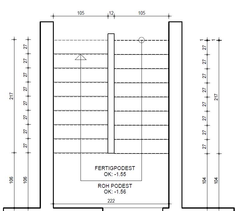

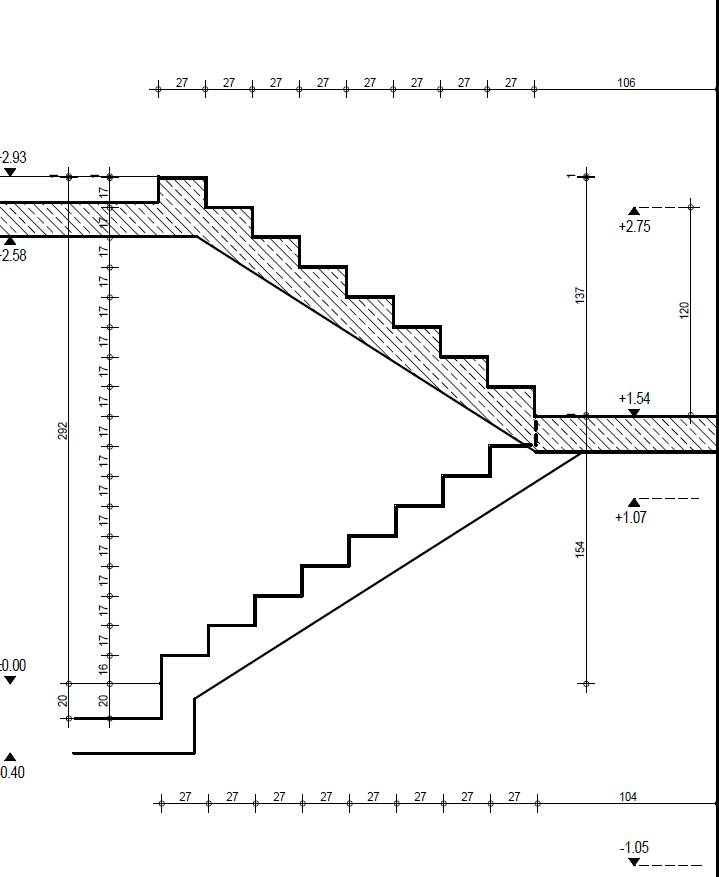

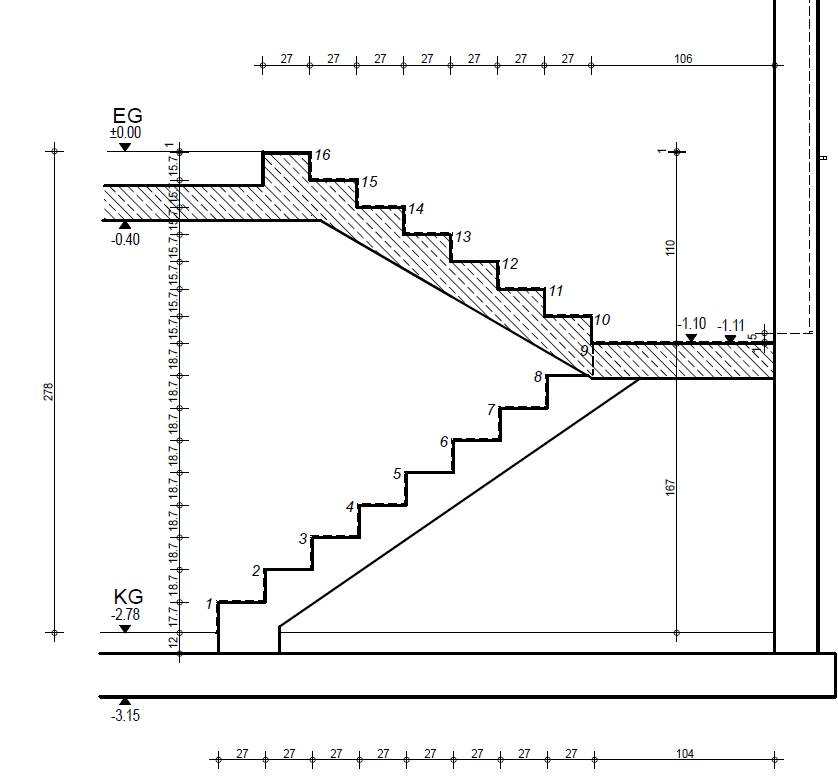

Vielleicht hilft Dir das weiter -
2014/20140226182598.PNG
2014/2014022644979.PNG
2014/20140226865947.PNG
