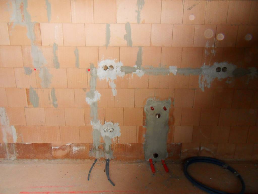

Bei mir sah es wie bei Executer aus, hier nochma'n Bild:
2014/20140202751704.JPG
rechts liegt lose eine Rolle, die spielt hier keine Rolle, links sind die "Schwänzchen"
Und vielleicht sieht man es, dass es trotzdem am Betonboden jeweils befestigt ist.
