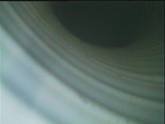

...unsere wird heuer fünf Jahre alt - im Sept13 habe ich das Lüftungsgerät gereinigt (Wernig) - Die Ventilatorenschaufeln waren ziemlich verschmutzt und den Kreuzwärmetauscher habe ich in der Badewanne ausgewaschen (war gar nicht so schlimm).
Die Zuluftrohre sind (habe nur eine 10m Endoskopsonde) clean - Die Abluftrohre zeigen Verschmutzung auf. (Die werde ich nächstes Jahr einmal durchputzen.
Der EWT wurde von mir letztes Jahr versetzt und gereinigt. (Sieht auch sehr sauber aus) (Hintergrund wegen Versetzung - leider wurde das Gefälle beim ersten Eingraben falsch eingeschätzt und ich hatte Wasser im EWT stehen. Nun ist aber alles OK) - im Nachhinein aber nur mehr Sole EWT !

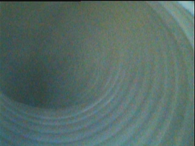

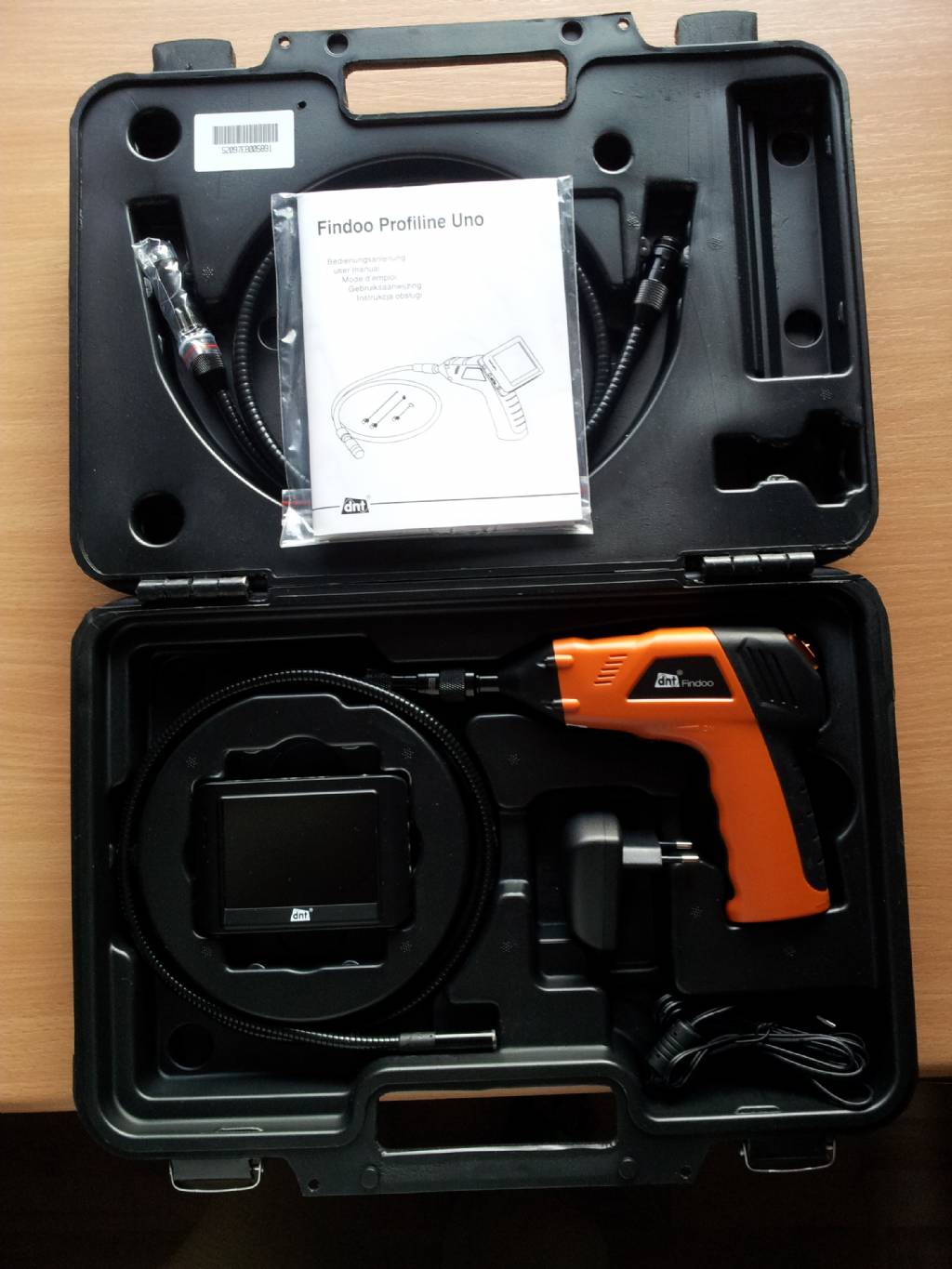

Mir hat der Osterhase im vorigen Jahr das hier gebracht:
2014/20140103295253.JPG
Und was lag näher, als das Ding gleich an den Abluftleitungen der KWL KWL [Kontrollierte Wohnraumlüftung], die sich im 8. Betriebsjahr befand, auszuprobieren.

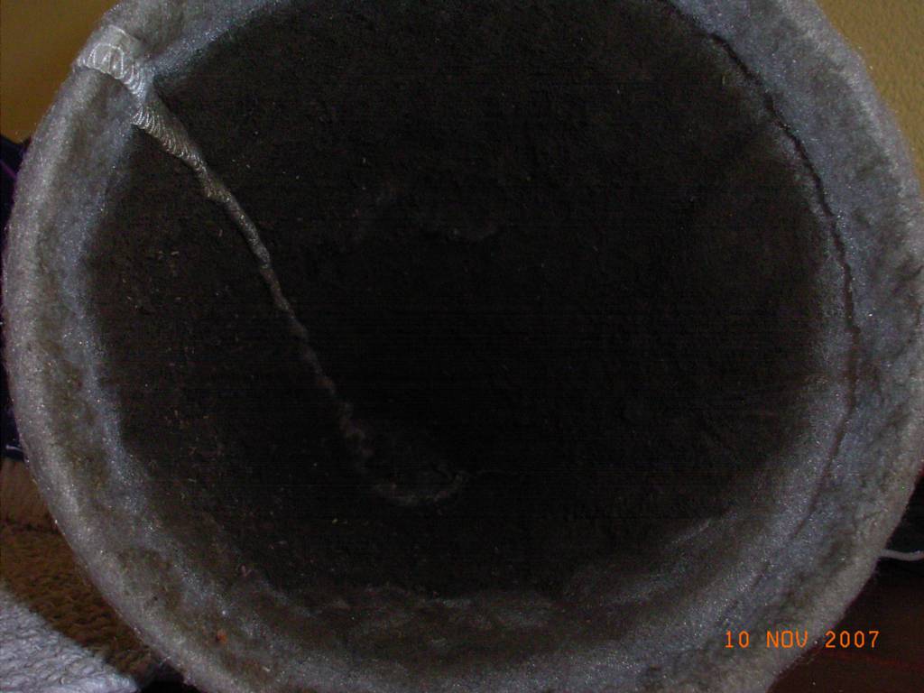

Eine der 3 Abluftleitungen in der Küche (jene, die dem Herd am nächsten ist):
2014/20140103258800.JPG
Und hier, weil es im Eingangsbeitrag erwähnt wurde, das Bad:
2014/2014010328225.JPG
Dass nach 8-jährigem Betrieb keinerlei nennenswerte Verschmutzungen in den Rohrleitungen feststellbar sind, führe ich auf die Verwendung von Filtern in den Abluftkästen zurück:

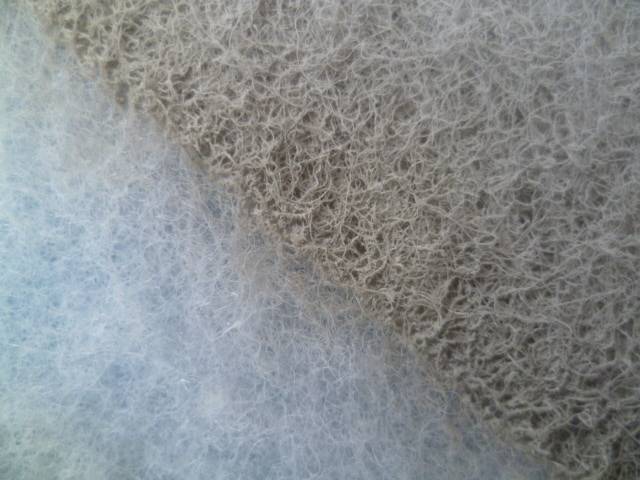

leitwolf schrieb: Filtertausch sollte durchschnittlich alle 3-4 Monate erfolgen.
Aus meiner heutigen Erfahrung würde ich das differenzierter betrachten. Vor 8 Jahren habe ich die Filter quartalsmäßig gewechselt, bis ich eines Tages einen alten und einen neuen Filter nebeneinander liegen hatte und die beiden nicht voneinander unterscheiden konnte.
Seitdem wechsle ich die Abluftfilter halbjährlich und selbst da muss man genau hinsehen, um einen Unterschied zu erkennen:

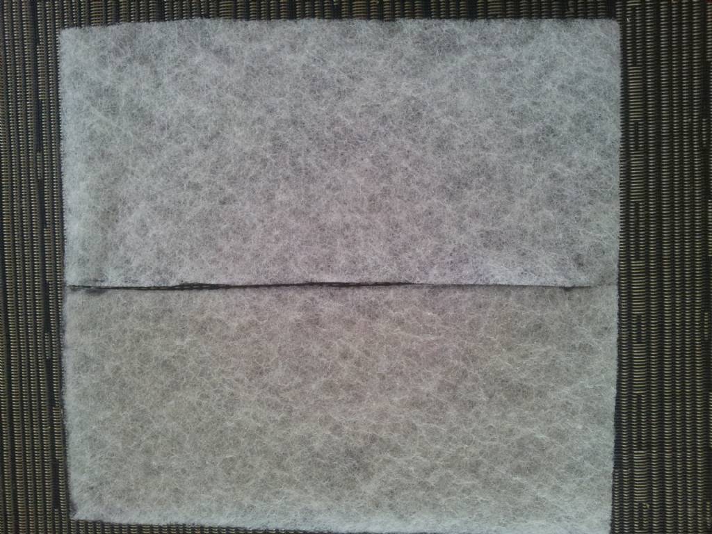

2014/2014010370339.JPG
Bei sehr genauem Hinsehen erkennt man, dass bei dem Filter oben im Bild (neu) die Poren offener sind als beim alten Filter (im Bild unten).

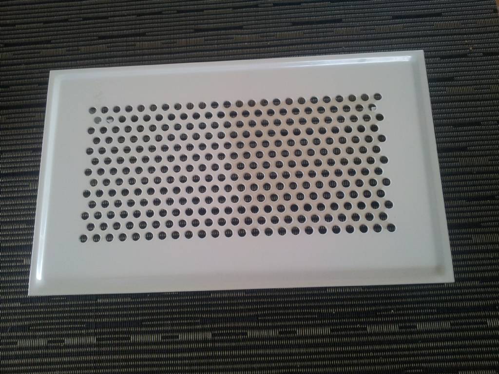

Das geht auch gleich in einem Aufwasch mit dem Reinigen der Abluftgitter.

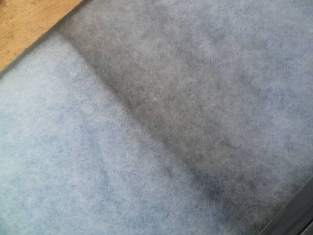

2014/20140103173336.JPG
EDIT: kleine Ergänzung noch, weil es auf dem Bild nach dem Hochladen nicht so eindeutig ist wie auf de Original. Abluftgitter linke Bildhälfte gereinigt, rechts ungereinigt.

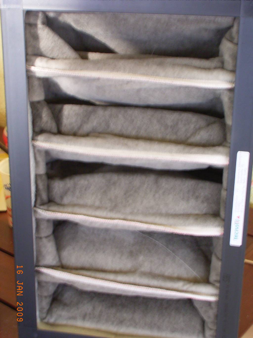

Und dabei ist das erst der Vorfilter, im F7-Filter der Zuluft sieht es nach einem Jahr dann so aus:
2014/20140103469417.JPG

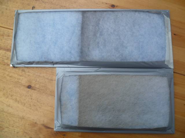

Habe aus Neugier für 14 Tage zusätzliche Filter in die Ein-/Ausgänge des KWL KWL [Kontrollierte Wohnraumlüftung]-Gerätes mit Tape "geklebt":
2014/20140103427394.JPG
Na bumm!
- Der längere Filter mit den "schwärzeren" Verschmutzungen ist aus der Frischluftansaugung (ca. 25m EWT).
Ok, wir leben in einer mit Feinstaub verschmutzten Welt.
Als KWL KWL [Kontrollierte Wohnraumlüftung]-Betreiber kann ich mich wenigstens noch peinlich herausreden: "Der Dreck bleibt zum Teil im Filter hängen...".
Ohne KWL KWL [Kontrollierte Wohnraumlüftung] gehts halt ungefiltert in die Wohnräume...
Btw: Habe 13 Jahre in Hietzing-Zentrum gewohnt: Da war der "Lüftungs-Schmutz" in der Wohnung echt schlimm (schwarzer Staub überall).
- Der kürzere Filter war in der Abluft vom Wohnraum zum Gerät.
Hier kann man unseren Hausstaub ziemlich gut erkennen...naja, was soll ich sagen: 3 tobende Kinder, und der Staubsauger wird auch nicht alle 3 Stunden gestartet...eigentlich ebenso peinlich...
So long, lg Martin
2014/20140103492534.JPG
2014/20140103191402.JPG

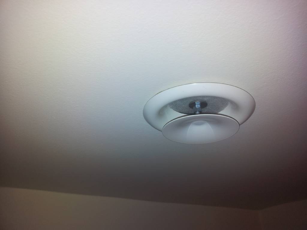

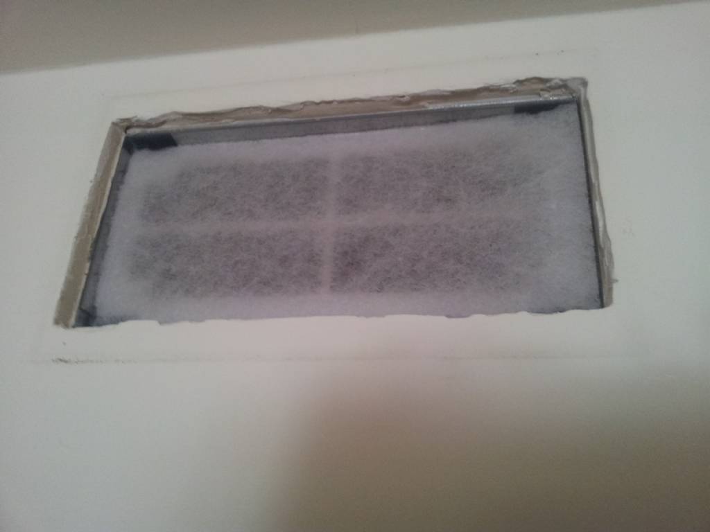

Das kommt auf die Bauart des Ventils an.
Bei meinen Ventilen: aus Filtermatte kreisrundes Plättchen (ca. 1-2mm größer als die Öffnung) ausschneiden, mittig ein Loch machen und auf der Achse des Ventils montieren. Ist von außen nicht zu sehen (für's Foto ist es natürlich vollständig geöffnet) und wird, entgegen meiner anfänglichen Befürchtungen, auch bei vollem Volumenstrom der Anlage nicht nach innen gesogen.
2014/20140105561412.JPG
