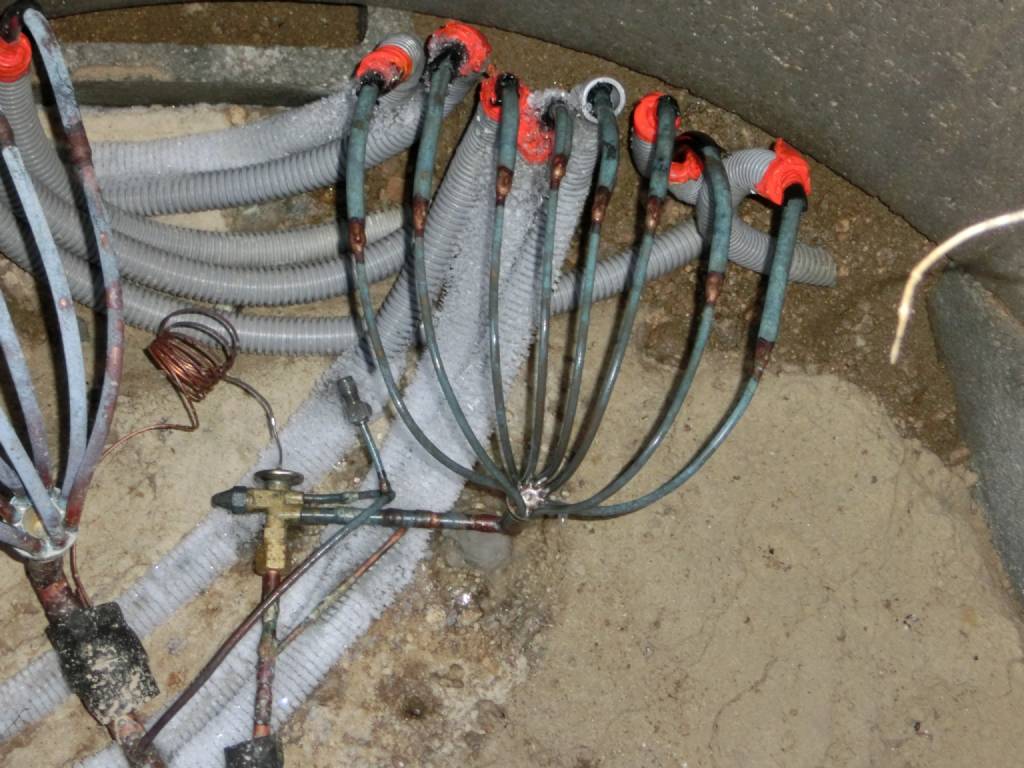

Hab gestern Fotos vom Verteiler im Schacht gemacht. Ein paar Rohre sind vereist ein paar nicht. Kann man daraus schließen das die nicht vereisten nicht funktionieren oder ist das nur weils nicht so kalt draußen ist?
2014/20140102588817.JPG
Danke.

Links die "kalte" Seite des Kollektors, da sind alle vereist - und rechts die "warme" Seite, welche die Wärme des Erdreichs aufgenommen hat und daher Plusgrade hat.
Schaut für mich ok aus.

...die Spinne die ich fotografiert habe, zeigt die "kalte" Seite des Kollektors. Sind 8 Erdkreise, wobei man nicht genau erkennenkann ob alle 8 vereist sind.
Wie würde es einem auffallen, wenn Kreisedefekt sind?

Auf dem Foto schauts links nach Eis aus und ned - rechts ... wo der Grünspan drauf ist.
