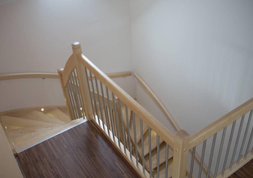

noch ein Foto im eingebauten Zustand
Links ist eine 12er Innenwand die dann rechts in eine 30er Aussenwand übergeht.
2013/20131216507152.JPG
16.12.2013  (#2)
wir haben bei der 12er wand zum teil noch etwas weggeschnitten und noch etwas dünner gemacht, da wir uns bei den stiegen ein klitzekleines bissi vermessen haben *gg* aber auch da geht der einbau noch problemlos...

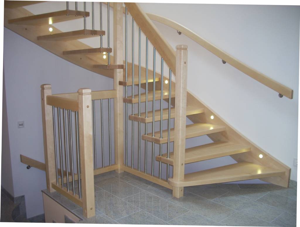

Spots in Stiegenwange - wie wärs die Spots gleich direkt in die Holzkonstruktion einzubauen, habe ich bei einem Freund gesehen, und schaut toll aus, hat es von dem Stiegenbauer aus Texing bekommen.
2014/20140320196056.JPG
2014/20140320439388.JPG

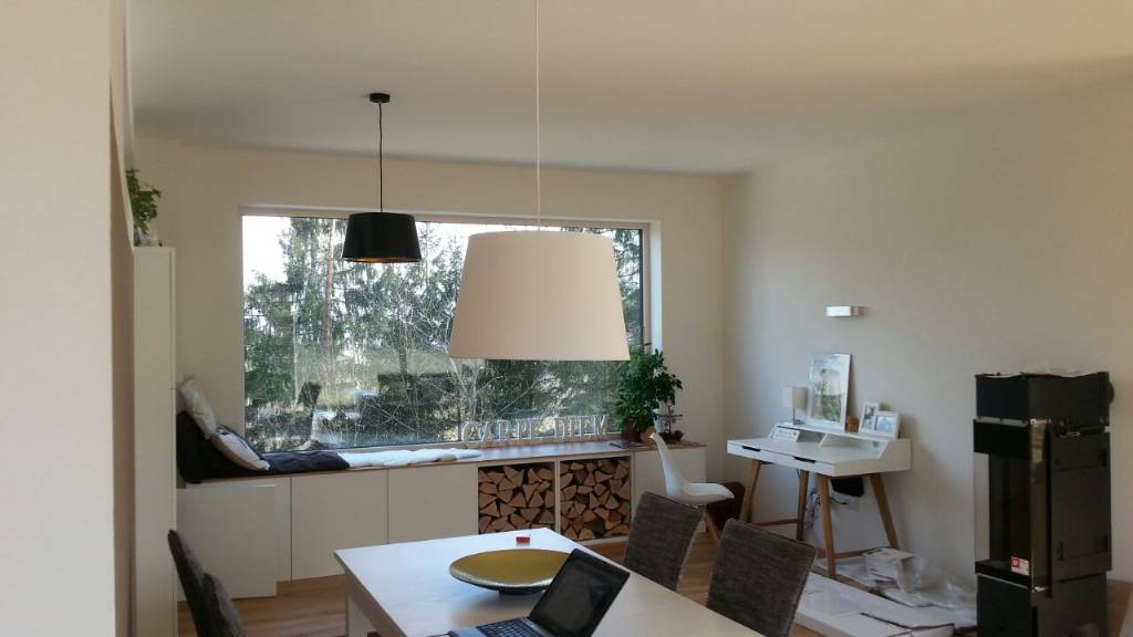

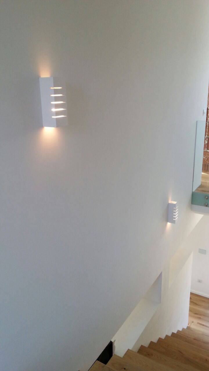

IMHO find ich diese Beleuchtung überbewertet und eigentlich zu aufwendig wenn man es dem Nutzen gegenüberstellt. Mehr Deko. Hab die Dinger auch im Altbau gehabt aber eigentlich nur das Hauptlicht verwendet. Warum nicht 2 -3 schöne Wandlichter? Wandstärke egal und der Auslass muss auch nicht so genau geplant werden.
Spots werden in meinen Augen schon zuviel verbaut, normale Auslässe mit interessanten Lampen irgendwie das neue Retro und wer guckt schon genau auf die Lampen. :)
Bei uns hängen die Dinger so rum und kosten vlt. alle zusammen so viel wie 10 Spots. Bei nichtgefallen in paar Jahren klatsch ich die runter und neue rauf fertig.
Aber wie alles, Geschmacksache und nur vlt. mein überflüssiger Senf dazu :). Muss jeder selbst entscheiden aber vlt. als Anregung.

3.3.2015  (#11)
ich find die spots bei der treppe auch schöner und dezenter ;) im restl. haus haben wir aber keine spots sondern schöne lampen.
wobei bei deinem ersten bild: die haben wir auch, da ich aber perfektionist bin und bei uns die wand recht hoch ist, hat es mich gestört, dass die birne nach unten hängt und somit nach unten mehr licht abgibt, als nach oben - also haben wir die einfach umgebaut.

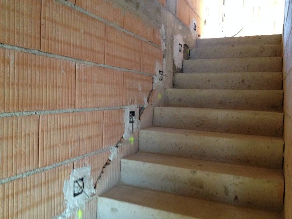

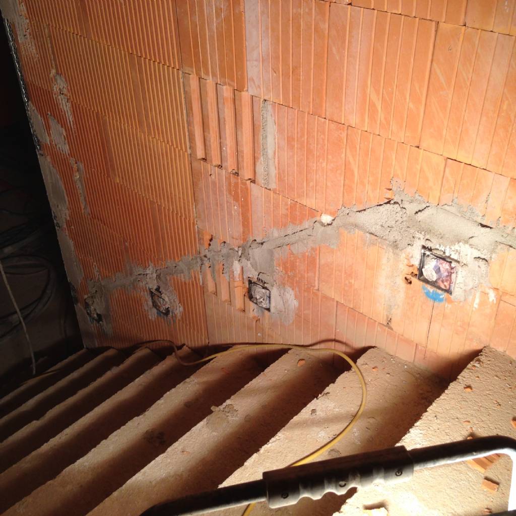

Ich habe die Stiegenspots auch in einer 10er Wand untergebracht - war gar kein Problem
2015/20150304121471.JPG
