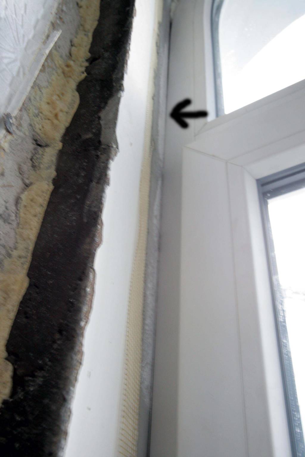

Meine Eltern haben 3-fach verglaste Fenster einbauen lassen.
Der Architekt hat sich rausgeredet, dass weiße Fensterrahmen die niedrigste Ausdehnung haben.
Als ich ihm diese Seite( Kunststofffenster (PVC-Fenster): Eigenschaften, Vorteile, Nachteile ) gezeigt habe,
hat er gesagt, dass er keine Ahnung hat, ob 4 mm das Minimum ist oder nicht.

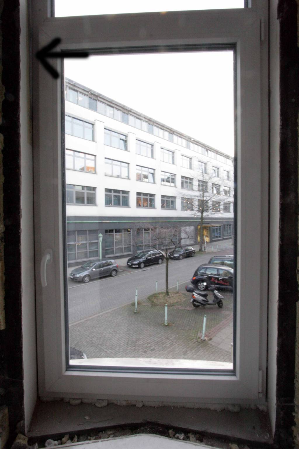

Auf dem 1.Foto sieht man, dass auf der Seite stellenweise keine Dehnungsfuge vorhanden ist.
2013/20131213352062.JPG
An der anderen Seite sind ca. 2 mm frei.
2013/20131213443202.JPG
Weiß jemand, wie teuer ein Gutachten wäre ?
Die Lücken wurden schon verputzt.
Sollen wir einfach warten, bis innerhalb von 4 Jahren Garantie ein Schaden eintritt ?
Wir haben noch nichts bezahlt.
Viele Grüße
Phönix

Laut meiner Erfahrung ist 15 mm der ideale Abstand zwischen Fensterstock und Mauerlaibung.
Da logischerweise nicht alle Maueröffnungen wie "mit dem Lineal gezogen sind", wird man es nicht überall auf den mm genau schaffen. Daher sind Abweichungen von 5 mm durchaus noch im grünen Bereich (also 10 bis 20 mm Fuge).
4 mm oder 2 mm ist jedenfalls deutlich zu wenig. Hier erfüllt ja auch der Schaum kaum noch die Funktion einer Dämmung.
Das Fenster ist jetzt zwar nicht sonderlich groß, und auch idealerweise in PVC (was die Ausdehnung betrifft), aber es stellt sich die Frage, auf was das hinaus laufen soll:
A) Jetzt ein paar Jahre warten, bis das Fenster wirklich Probleme macht. Ständig wen herholen, Termine ausmachen, Fenster nachstellen, bis sich letztendlich (aus Herstellersicht!) herausstellt, dass es ein Montagefehler ist, weil Fenster vermessen?
B) Auch wenn innen schon verputzt wurde: Jetzt machts noch am wenigsten Aufwand, das nochmal rauszunehmen, als in ein paar Jahren!
Ich tendiere schon zu B), weils weniger umständlich ist, das jetzt zu richten, als später.
PS: Die Ausführung finde ich hier übrigens auch nicht ganz optimal. Der schmale Stock und der sichtbare Beschlag (den Innenputz denk ich mir an der Stelle noch dazu) lässt da unnötigerweise wenig Möglichkeiten zur Nachrüstung eines manuellen Sonnenschutzes, zB einer Rollo mit Gurtbedienung, weil kaum Platz am Stock ist.
Ich hätte dort einen breiten Stock gemacht.
Ist ein Glück, dass das Fenster eine fixe Oberlichte hat, weil da kann mans noch irgendwie lösen ... aber ich schätze einmal dass nicht alle Fenster eine Oberlichte haben (?).
