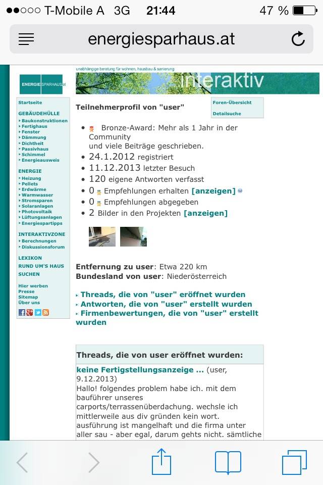

  •  deejay
11.12.2013  (#14)
einfach hier mit der maus auf den namen zeigen, dann Benutzerprofil anklicken.
dort kann man es dann sehen, wenn es eingegeben wurde.
in diesem fall, ist ein Bundesland hinterlegt.
  •  Karl10
11.12.2013  (#15)
.nun, da siehst du mehr als ich. Bei mir steht da nichts von einem Bundesland. Aber vielleicht könnte das vom Energiesparhausteam aufgeklärt werden....??
  •  deejay
11.12.2013  (#16)
2013/20131211898463.JPG
  •  Karl10
11.12.2013  (#17)
.Tja, lieber deejay, da hast du nicht bedacht, dass man die Entfernung UND das Bundesland nur dann sieht, wenn man die eigene Postleitzahl hinterlegt hat......hab ich aber nicht und muss ich wohl auch nicht, oder??
