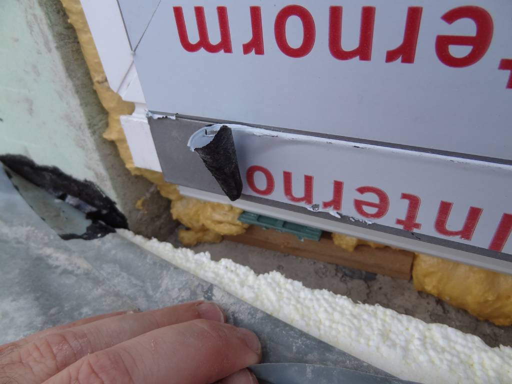

wir bekommen an unseren Neubau 20cm Wärmedämmung. Jetzt bin ich mir aber unsicher, ob man am unteren Abschluss des Fensters nicht noch etwas verbessern könnte:
Die Fenster sind bündig mit dem Mauerwerk gesetzt und werden links und rechts überdämmt. Oben ist ein gedämmter Stufensturz und Vorbaurolläden. Hier ist also soweit alles ok.
Aber wie schaut es am unteren Fensterrahmen aus? Hier ist bei mir der Fensterbankanschluss und genau darunter gleich der ausgeschäumte Einbauspalt. Der Fensterbankanschluss am Fenster ist gerade mal so breit, dass das Fensterblech platz hat, ausserdem ist der Bereich zurückversetzt, da ja das Blech unter dem Fensterrahmen verschwinden soll - Regen muss ablaufen können.
Ist das nicht eine große Wärmebrücke? Wie kann man das hier am besten lösen?

Hier mal ein Bild um das zu verdeutlichen.
2013/20131023231029.JPG
Wenn da jetzt die Fensterbank montiert wird, dann ist gelich darunter das Mauerwerk - ohne Dämmung dazwischen.
Was kann man da noch verbessern?

jetzt nichts mehr - die verbesserung zuvor wäre gewesen die fenster in die dämmebene zu setzen, dort wo sie physikalisch hingehören - da kann man diese geometrische wärmebrücke völlig eliminieren.
so ist eine minderung die wahl des sohlbankprofils (bsplw purenit)

Ja, in die Dämmebene wäre wärmetechnisch besser gewesen, aber wir haben uns aus verschiedenen Gründen dagegen entschieden und den mauerwerksbündigen Einbau gewählt.
Was ist ein Sohlbankprofil? Der untere zurückgesetzte Teil der Fenster, an denen die Fensterbank befestigt wird? Das ist ja nuun schon alles verbaut - also nicht mehr änderbar.
Kann man vielleicht beim Fensterblech-Einbau noch mit PU-Schaum oder so etwas verbessern?
An den oberen Fenstern ist noch keine Dämmung angebracht.
Oder würde sowas weiterhelfen: http://www.joma.de/anwendungen/fassade/fensterkeil/

Der Fensterbankanschluss - ist ein neuralgischer Punkt bzw. Schwachstelle beim Fenster. Es gibt auch Firmen die sich zu diesem Thema Gedanken gemacht haben. zb. www.fenbag.at (gibt auch aus meiner Sicht ein paar Nachteile)
Aber wie schon geschrieben sollte man sich das VOR dem Fenstereinbau überlegen.

Wie schlimm ist denn das jetzt bei mir? Ich meine, wenn ich ohne Dämmung gebaut hätte, würde auch das Mauerwerk direkt an mit der kalten Aussenluft in Berührung kommen.
Wir haben Poroton T16 Ziegel. Ist ja jetzt mal nicht sooo schlecht, im Vergleich zu Beton oder Kalksandstein.

ich hab schon ein paar mal das fensterbankanschlussprofil regelmäßig angebohrt und ausgeschäumt.
die fensterbank bei der montage eingeschäumt mit 2 K schaum, das heißt unter der fensterbank alles "gedämmt" weil ja mit schaum geklebt.
fensterbank in dem fall würd ich dann auf keinen fall alu nehmen, da hast wieder nur das dünne blech.
der kunststein von helopal hat einen super wärmewert, den würde ich in deinem fall wohl nehmen.
