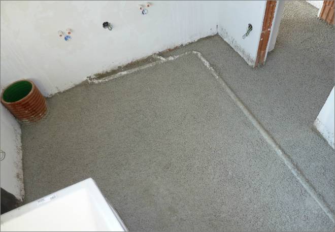

hab mal eine kurze Frage.
Bei uns im Badezimmer schaut das Abflussrohr ein wenig aus der Schüttung raus. Ging leider nicht anders, wg. dem Gefälle.
Hier das Bild:
2013/20131022279186.PNG
Wie ist das jetzt wg. dem Rolljet...
Schneidet man hier das Rolljet aus? Womit mach ich den größeren Spalt (über dem Rohr) dann zu? Überkleben mit Folie od. einfach gut mit dem Klebeband damit nix reinläuft?
Danke & LG
BK

hallo, war bei uns auch so, wir haben dann 2cm XPS mit alukaschierung draufgelegt für die FBH FBH [Fußbodenheizung], da ist dann halt bei dem Rohr das XPS freigelassen worden und mit Klebeband überklebt, damit der Estrich nicht reinläuft.

war bei uns 1:1 genau so.
wir haben am Rolljet das Styropor runtergeschnitten (aber nur genau den Steifen damit das Rohr Platz hat) aber die Trägerfolie ganz gelassen. d.h. nach der Verlegung hat man keinen Unterschied erkennen können.

ist der tiefste punkt von diesem Rohr nicht rechts bei der 90° Biegung? (schaut so aus wie wenn das Rohr hier am tiefsten wäre)

super, danke für die info. werden das dann auch so machen, dass wir das styropor runterschneiden u. die trägerfolie über dem rohr ganz lassen.
@johro
ich glaub das ist eine opt. täuschung da am foto. jedenfalls haben wir vor der schüttung noch bei allen rohren das gefälle überprüft ...

@BK1982 - Du solltest die Ablaufleitung nochmals kontrollieren! Und korrigieren! Ich halte das nicht für eine optische Täuschung!
Zur Erinnerung:
Thema Ablauf:
Das Gefälle sollte mindestens 2% betragen und eine Anschlussleitung - ohne Lüftung - darf nicht länger als 4m (abgewickelt – also vom Stranganschluss bis zum Waschtischsifon) sein. Ich schätze der Ablauf hat nicht einmal ein halbes Prozent Gefälle. Das läuft einfach – längerfristig – nicht richtig ab!emoji
