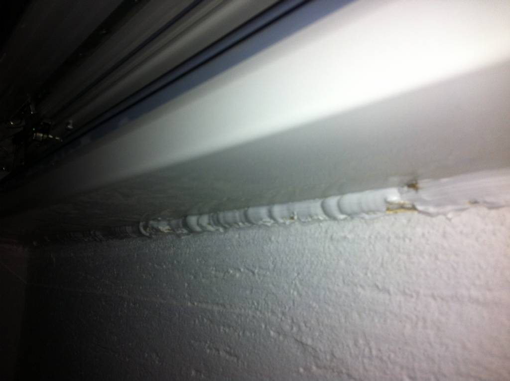

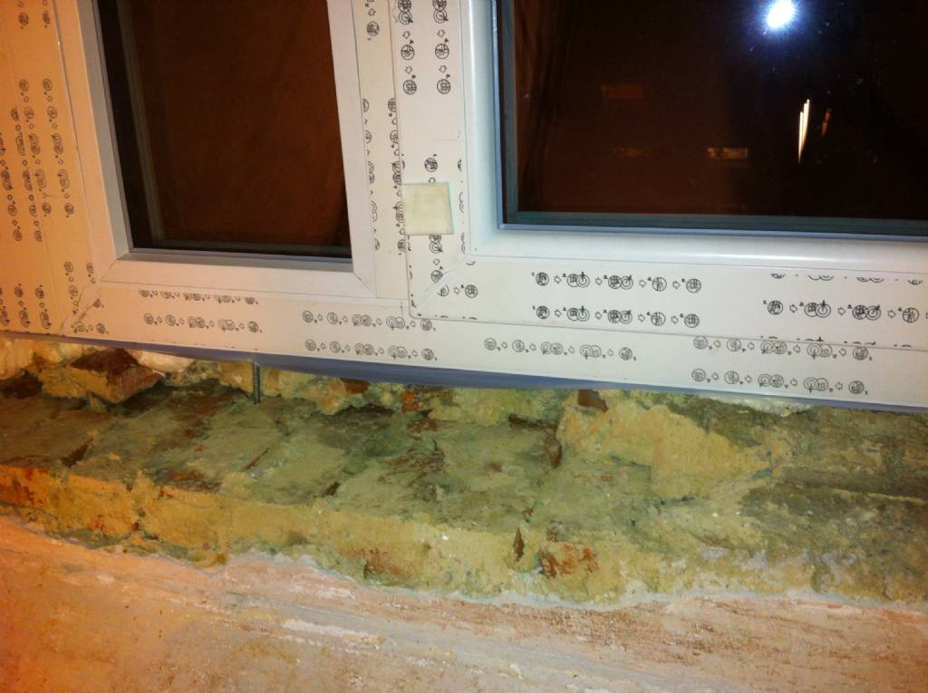

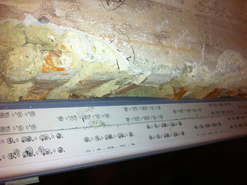

Wir sind ein wenig verzweifelt, weil wir das Gefühl haben, dass bei unseren Fenstern kräftig gepfuscht wird. Wir haben alte Holzfenster ersetzt, was der Firma aber bekannt war, da sie 2 mal zur Besichtigung kam. Weiters haben wir 2 Fenster zu bodentiefen Fenstern verlängert. Die Baufirma hat wie vereinbart, das Parapet abgestemmt, aber die Fensterfirma hat dann einfach die Fenster eingesetzt, ohne die Flächen zu begradigen. Auch die Kompribänder hängen teilweise in der Luft. Man müsste nun zwischen die Bänder hineinputzen. Kann das richtig sein?
Wir haben Montage nach Önorm B5320 bestellt. Die Demontage war auch im Auftrag enthalten. Die Baufirma war zudem anwesend, so dass der Fensterbauer auch diese mit dem Ausbessern der Laibung beauftragen hätte können.
Auch die Silikonfugen außen sehen furchtbar aus. Wir haben extra eine Firma gewählt, wo alles aus einer Hand kommt und wir ein gutes Gefühl hatten.

Hallo - Ich bin kein Fensterprofi aber spontan würde mir der Glattstrich fehlen.
Und Silikon ist immer weinte Wartungsfuge, also dass kanns auch nicht sein.
Also ich würde noch auf weitere Posts hoffen, aber sorry, sieht meiner Meinung nicht normal aus.

Die Baufirma hätte den Glattstrich machen müssen. - Schau mal ob im Vertrag mit der Fensterfirma was steht bzgl. "Glattstrich bauseits".
Ohne Glattstrich machen Dichtbänder auch keinen Sinn. Im Normalfall hätte die Fensterfirma den Einbau verweigern müssen.

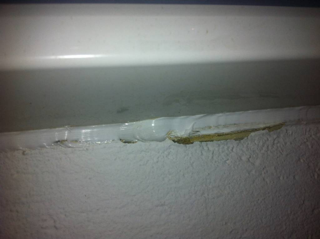

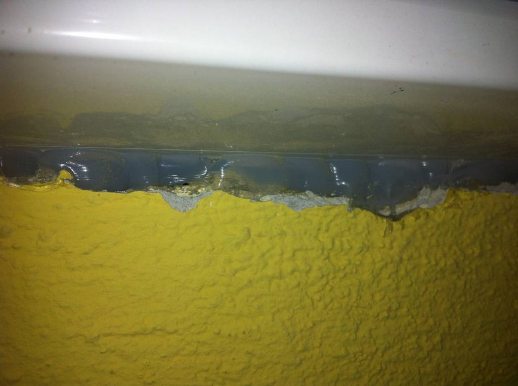

Vor die Fenster kommen übrigens noch Rollläden,also ist das mit den Außenfugen wahrscheinlich nicht so schlimm, aber normal kann das ja trotzdem nicht sein, oder?

Oh mein Gott - ich bin zwar absoluter Laie, aber die Silikonnaht hätte mein Zweijähriger wohl besser hingekriegt...

Lass das sofort richten. Fenster müssen nochmals raus, Glattstrich muss gemacht werden (Trocknungszeit beachten!) und dann neu versetzen - diesesmal mit passenden Kompribandstärken. Dichtbänder wären natürlich noch besser. Acrylfugen gehören glattgestrichen. IFB darf auch keine 7cm überstehen - muss besäumt werden.

Alleine deswegen weil Du eine ÖNORM Montage bestellt hast - und die nicht geliefert wurde - ist es ein Mangel. Du schreibst den einen emotionslosen Brief, was bestellt und was geliefert wurde usw (klassische Mängelrüge) und dann wartest Du ab was passiert. Selbstredend, dass Du keine weiteren Zahlungen machst.

Ganz ehrlich: Die Leute die bei dir vor Ort waren dürften alle von einer Leihfirma gewesen sein (ohne Fenstermonteur als Montageleiter) - ist echt eine Frechheit. Probier's im Guten aber laß dir gar nix einreden - wennst kein persönliches Naheverhältnis hast und sie verweigern weiterhin würde ich die Beiziehung eines Bausachverständigen in den Raum stellen. Gleich mit dem Hinweis dass die Firma den Zahlen wird wenn dieser ihnen Mängel nachweist.

Wenn außen nur mit Kompribändern sauber gearbeitet wurde brauchst sonst nix. Obwohl ein Silikonfugerl nicht schadet da man beim Kompribändern imGegensatz zu Dichtbändern nicht gut kontrollieren kann ob es passt.
20.10.2013  (#21)
@sir_rws - Wenn das Silikonfugerl so wie auf den Bildern aussieht, dann verzicht ich lieber drauf. Und wenn ich eine dauerhaft dichte Fuge lt Norm bestelle und bezahle, will ich die auch haben... und nicht wieder eine Wartungsfuge außen mehr.
Wenn man mit den Kompribändern unsicher ist (als Monteur) sollte man halt Dichtbänder einsetzen, um sich seiner Sache sicher zu sein emoji
