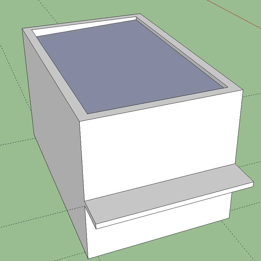

Es geht um ein Kleingartenwohnhaus in Wien:
Es dürfen 50m² Grundfläche verbaut werden, die maximale Gebäudehöhe ist 5,5m, damit ist der oberste Gebäudeabschluss gemeint (nicht Traufenhöhe!). Zusätzlich dazu ist das Volumen des oberirdischen Baukörpers auf 265m³ beschränkt.
265m³ bei 50m² ergeben im Schnitt eine Höhe von 5,3m (z.B. bei einem Flachdach).
Bei diesen beschränkten Vorgaben ist es sehr schwierig, halbwegs brauchbare Raumhöhen zu erreichen und daher ist jeder eingesparte cm Gold wert.

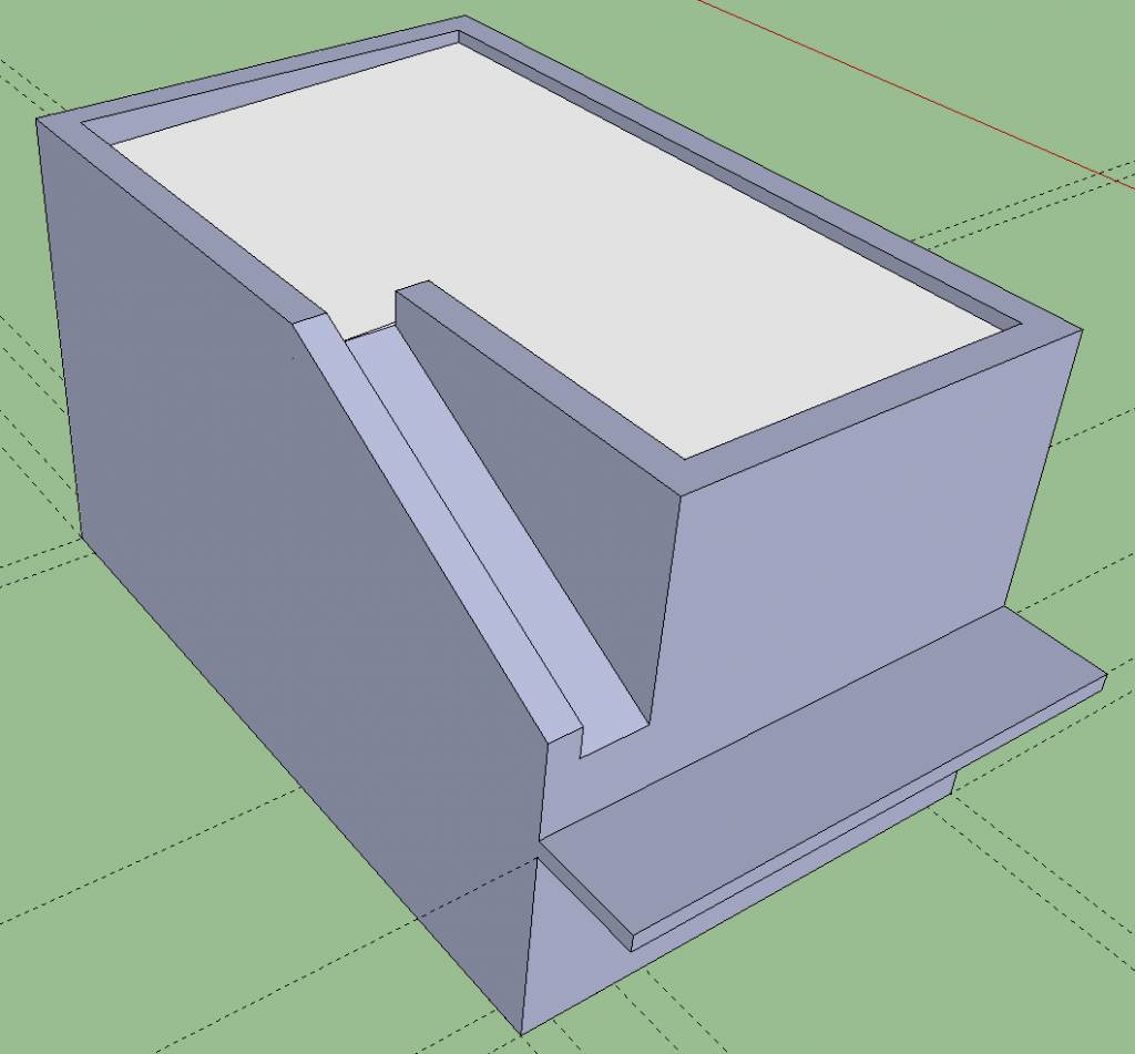

Jetzt habe ich mir daher überlegt, dass ich den Teil des Hauses, der das Treppenhaus beinhaltet nicht unter das Flachdach packe (Bild 1), sondern über dem Treppenhaus ein schräges Dach machen könnte (parallel zum Treppenverlauf) damit würde ich ein paar Kubikmeter gewinnen und könnte das Haus insgesamt um ein paar cm (es wären ca 7-9cm) höher machen (Bild 2).
Ich würde in dieser Variante noch ein paar weitere Vorteile sehen, so z.B. leichteres Ausmalen des Treppenhauses (weils keine 5m hoch ist emoji ) und man könnte später einmal über diese Dachschräge eine Außentreppe für eine eventuelle Dachterrasse machen lassen, die dann über den Balkon zugänglich ist.
Meine Frage dazu ist, wie man sowas am besten herstellen kann. Die Tragkonstruktion des Flachdachs soll eine Betondecke sein, die gleich schräg (4%) geschalt wird, so dass keine Gefälledämmung nötig ist. Kann man den schrägen Teil auch einfach so schräg schalen (sind sicherlich 50-60% Gefälle) und betonieren oder funktioniert das so einfach nicht?
Bei der Eindeckung (Warmdach) dachte ich mir, dass man einfach die Dachfolie auch über die Schräge zieht. Am Flachdach selbst möchte ich eine Kiesschüttung, d.h. am Übergang von Flachdach zu Schrägdach kommt noch eine Kiesfangleiste, damit nix runterkullern kann.
Machbar? Nicht machbar? Spricht sonst irgendwas dafür/dagegen?

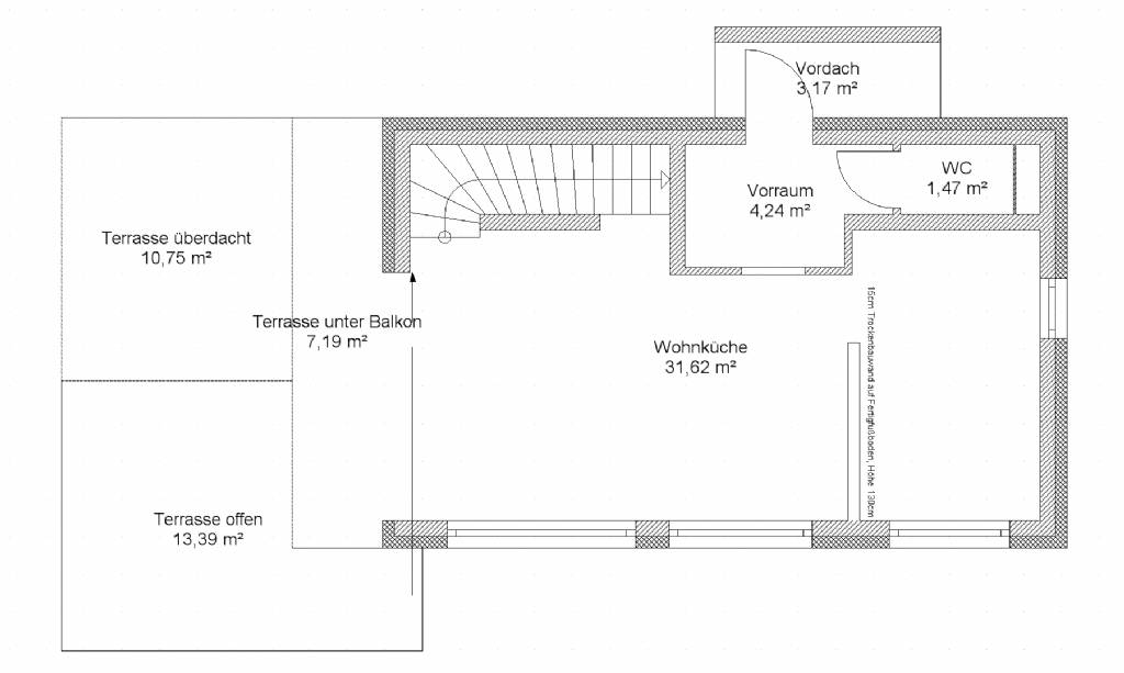

Beide Bilder sind eine Ansicht aus ca Nordwest. Zum besseren Verständnis hänge ich noch den Grundriss des Erdgeschoßes an (hier ist Norden oben).

Grundriss:

Das ist machbar und nennt man Sargdeckelkonstruktion. Die Neigung kann dem Steigungsverhältnis der Treppe entsprechen.
Im EG/KG hast du eh schon eine massive Wand neben der Stiege eingezeichnet. Im OG müsstest du dort dann auch eine tragende Wand einplanen mit Dämmung.
Übergang Neigung/Flachdach ... kann ich mir vorstellen mit Kiesleiste. Ich würde es aber anders machen: ich würde die Neigung weiterziehen bis diese auf Attikahöhe ist, dann machst du eine umlaufende Attika um das Flachdach. Dann brauchst du diesen seitlichen Hochzug nicht mehr und machst über der Stiege ein Blechdach. Hinterlüftung beachten und unten eine Rinne einplanen.

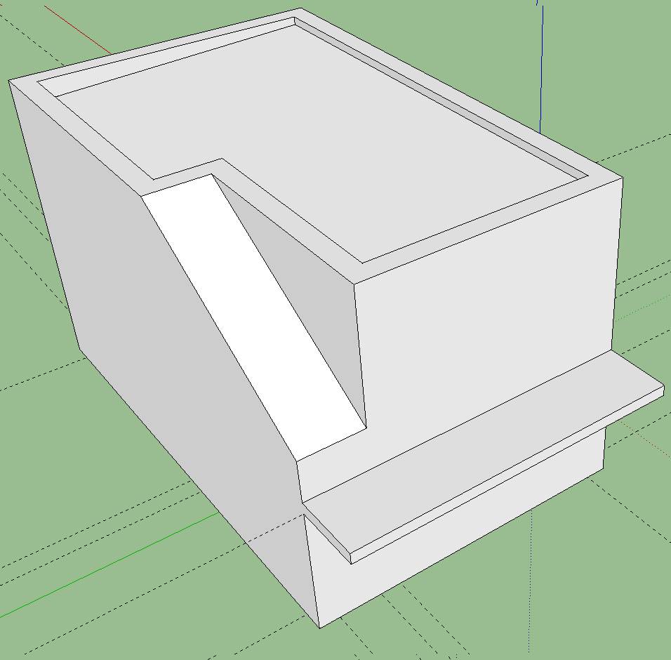

Ich hab jetzt nochmal schnell so eine Konstruktion gezeichnet, wie ich glaube, dass du es meinst - stimmt das so? Wenn Blechdach und hinterlüftet, wo soll oben die Luft raus?

Ja, so sollte das ausschauen.
Die Hinterlüftung vom Blechdach, geht dann über die Attika. Das Blechdach geht in die Attika über.

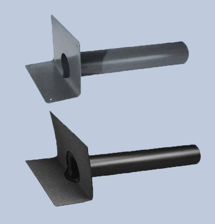

Zwecks Überschwemmung ... du hast ja einen Gully eingeplant, und seitlich einen Hochzug. Bei grossen Dächern hat man mehrere Gullys, sprich wenn einer verstopft ist, dann rennt das Wasser zum Nächsten bevor es hinter die Konstruktion rinnt. Ausserdem hat man noch den Notüberlauf - quasi ein Rohr durch die Attika. Dh. wenn dein Gully verstopft ist, dann steigt das Wasser am Dach wie in einem Schwimmbecken, doch bevor es über die Abdichtung kommt, läuft es durch das Rohr nach aussen.
Anbei ein Bild von einem Speier ...

Es gibt Gullys die durch die Attika gehen, was kein Problem ist bei EFH. Bei größeren Bauvorhaben geht der Gully in einen Schacht. Ist eine Gestaltungsfrage, weil viele wollen kein Regenrohr in der Fassade bei einem Flachdach.
