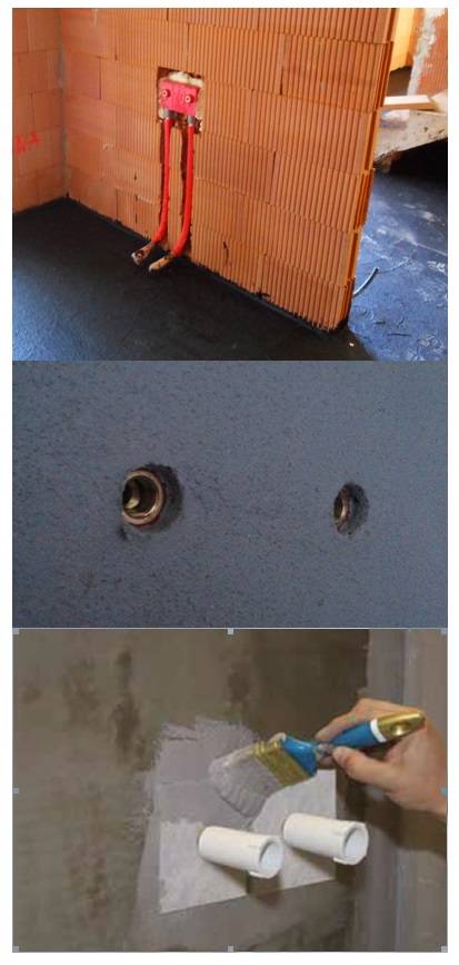

Ola,
eine Detailfrage: wie weit schauen Eure Rohinstallations-Rohre aus der Wand bzw. Putzebene heraus? Ich habe vom Installateur die (für ihn praktischen) Module eingebaut bekommen und nun nach dem Putz sehe ich, dass ich die Dichtmanschetten gar nicht ums Rohr anlegen kann, weil die Rohrauslässe bündig mit den Ziegeln und nicht mit dem Putz sind. Oder ist das latte und ich bin schon paranoid?
2013/20130927460475.JPG
Das obere und mittlere Bild ist von mir, das untere aus dem inet.

HiEs kommen ja auch noch fliesen drauf und dann gibt es im baumarkt so verlängerrungen in in allen möglichen längen die rein geschraubt werden, dass du dann mit der fliese plan oder 1mm dahinter bist.
schlimmer wäre es wenn die anschlüsse vorstehen würden.
also ich sehe dass öfters so und würd meinen dass es passt.
also verlängerrungen rein und gut ist.
(die verlängerrungen brauchst eigentlich immer da ja meist gefliest wird, du brauchst halt etwas längere aber ist meiner meinung kein problem.
lg!

andi hat recht.
ich könnt dir grad ein live-bild aus unserem bad schicken ... emoji
die verlängerungen vorm verfliesen eingedichtet reinschrauben und auf diese dann die manschette mit dem dichtanstrich wie im 3-ten bild andichten...
