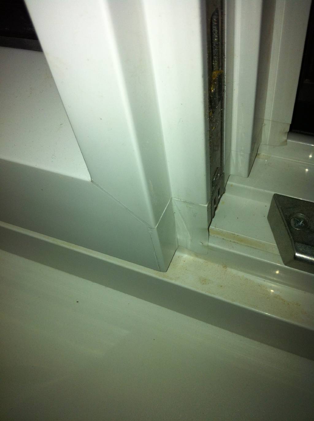

Habt Ihr auch 2 flügelige fenster?
Wenn ja, ist bei euch ein kunststoffsteil unten (Innen)
Angeklebt?
Würde mich über fotos freuen.
Mfg
  •  ma2412
23.9.2013  (#3)
Kapperl Yep - haben ein doppelflügeliges Fenster und drei Balkontüren. Nehme einmal an, das Kapperl auf der linken Seite ist gemeint:
Hat bei einer Tür und bei einem Fenster nicht gepasst = war nicht ordentlich drauf bzw. etwas unschön. Wurde von Josko (die selbst und nicht die Montagefirma) innerhalb von einer Woche behoben. Wenn es bei dir auch so ist = reklamieren.

  •  Olperer
23.9.2013  (#4)
Genau, super danke :)
  •  ma2412
23.9.2013  (#5)
Wie ... erwähnt - reklamieren & war recht flott erledigt.
