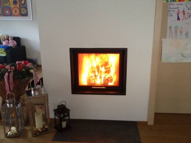

19.9.2013  (#8)
studie hin oder her, das ist ein praxistipp meines hafnermeisters. wie immer, man sollte nicht aus allem versuchen, eine hypothetische doktorarbeit zu machen.
praxistipps und erfahrungswerte sind zumindest mir lieber als irgendwelches geschreibsel. mit dem hab ich berufsbedingt genug am hut ;).
ich denke, das foto sagt mehr aus als ein zettel papier:
2013/20130919248821.JPG
mittlerweile ist die mauer mit quarzith-blendsteinen verkleidet.
