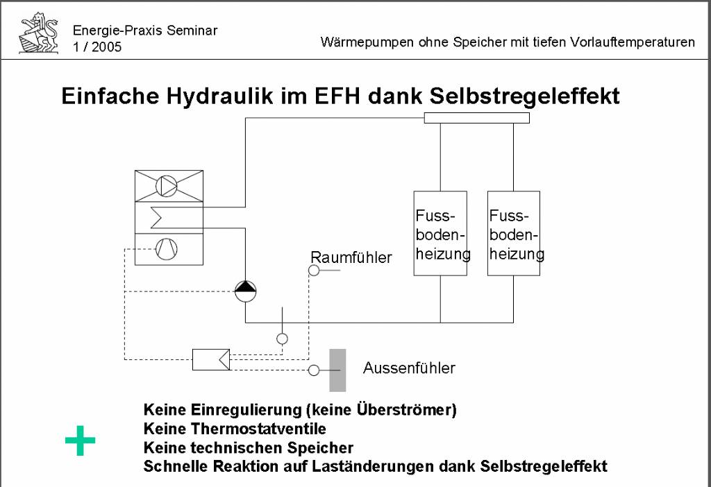

2 Mischer-Umwälzpumpengruppen halte ich für übertrieben!
Bei einer so niedrigen EKZ wirst du auch entsprechend niedrige Vorlauftemperaturen haben. Je niedriger die Vorlauftemperatur, desto höher macht sich der Selbstregeleffekt der Fußbodenheizung bemerkbar.
http://www.flaechenheizung.de/Selbstregeleffekt-Node_17522.html
Und natürlich wie Passivbau schrieb ist eine exakte Berechnung und Thermischer-Abgleich besonders wichtig.

allgemein empfiehlt sich eine effiziente wp-heizung hydraulisch so einfach wie möglich zu halten, im ausgleich aber sauber dimensioniert auszuführen und abzugleichen...

Wenn Du die Vorlauftemperatur unter 30° halten kannst - mach es so einfach wie möglich! Selbstregulierung ist angesagt. Beispiel:
2014/20140215295726.PNG
Dein Heizungsbauer muss einfach darauf achten, dass die Hydraulik ausgewogen ist. Soll heissen - die Wassermengen von WP WP [Wärmepumpe] und Heizung müssen ausgeglichen sein.
